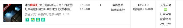

一、某宝入手LED脚窝灯,由于阅读灯选择了冰蓝色,所以脚窝灯选择了白色,事实证明搭配完美(其实也可以阅读灯选择白色,脚窝灯选择冰蓝,个人觉得阅读灯白色太亮了,哈哈.....)。

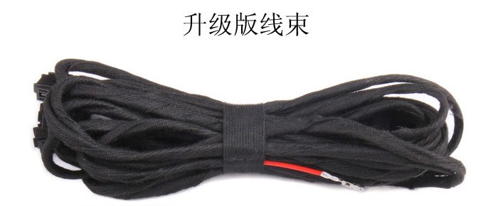

2、前排驾驶及副驾驶原车预留了脚窝灯位置,直接走线替换安装即可。后排无预留位置,因此将脚窝灯用线扎固定到座椅底座架管子上。
3、拿下仪表台左下侧的票据盒。
4、拆下保鲜盒,看到关键的途观J519电控模块位置。
5、3只不同颜色的并排的插头。
6、脚窝灯正极线接入关键的B区50号插孔,白色的插头就是B区插座,拉下白色插头上的黑色保险把手,插头随即取下。
7、轻撬B插头侧2只卡子,退出插座芯,即可见线孔位编号,找到50号线孔,把脚窝灯的正极线,插入50号线孔,复原B插头,逆方法把B插头插上原位,OK。
8、正极线接入完成,复原-保险模块,驾驶位脚窝灯位置在保险模块的反面,直接安装即可。
9、负极的位置是在引擎盖拉手饰板内部或接地即可,一般装潢师傅或电工都知道。
10、到此脚窝灯线束布线接线工作完成。

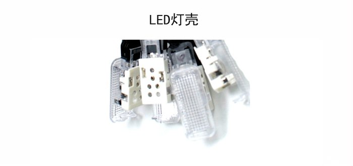

第二篇、LED灯替换阅读灯、手套箱灯、后备箱灯。
原装位大众阅读灯, 原装位设计, 无需解码改线路, 直接替换原车卤素灯即可 。
用小刀取下灯罩,直接替换LED灯。阅读灯为冰蓝,手套箱灯、后备箱等为注重实用性为白色。
注意:所有阅读灯在替换时关闭开关,否则极有可能烧毁阅读灯保险。

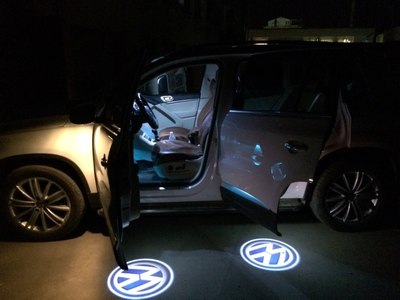

第三篇、后视镜照地灯。
关于后视镜照地灯的更换请参考汽车之家高尔夫论坛帖子http://club.autohome.com.cn/bbs/thread-c-871-30005484-1.html,装潢师傅看了帖子后,取下后视镜镜片,拆了两颗螺丝,用镊子取出原车卤素灯泡更换LED灯即可。
总体效果:

你好脚窝灯一套多少米?
成本160,不加工时费!
