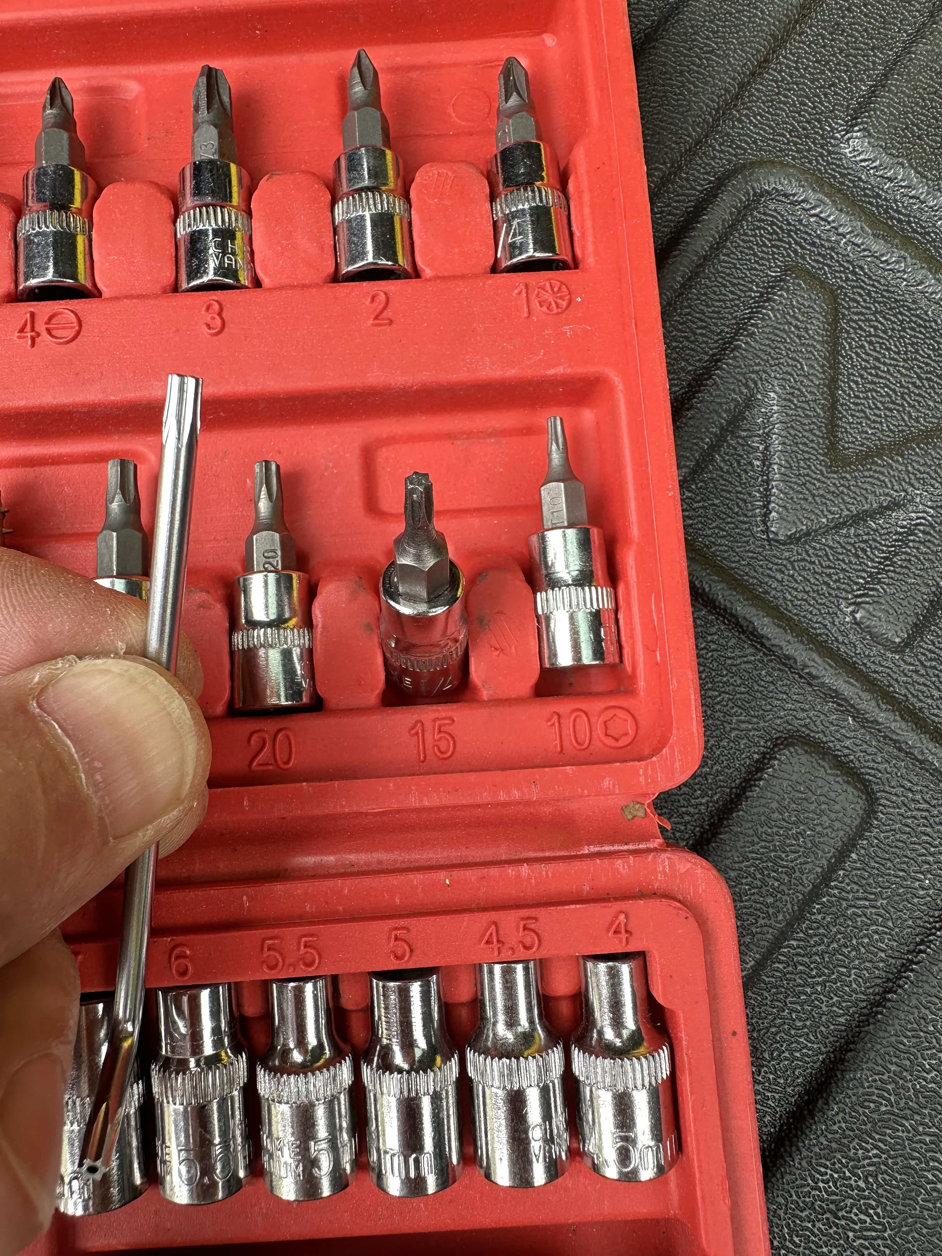

我这人爱搞修理,所以自己买了这套工具盒,质量不算太好,反正能用吧,还买了一套7字型的,主要要用到的是T15的梅化螺丝刀,和一撬板(没有撬板用一字螺丝也也可以的)。
就是这玩意儿,两个都能用的。

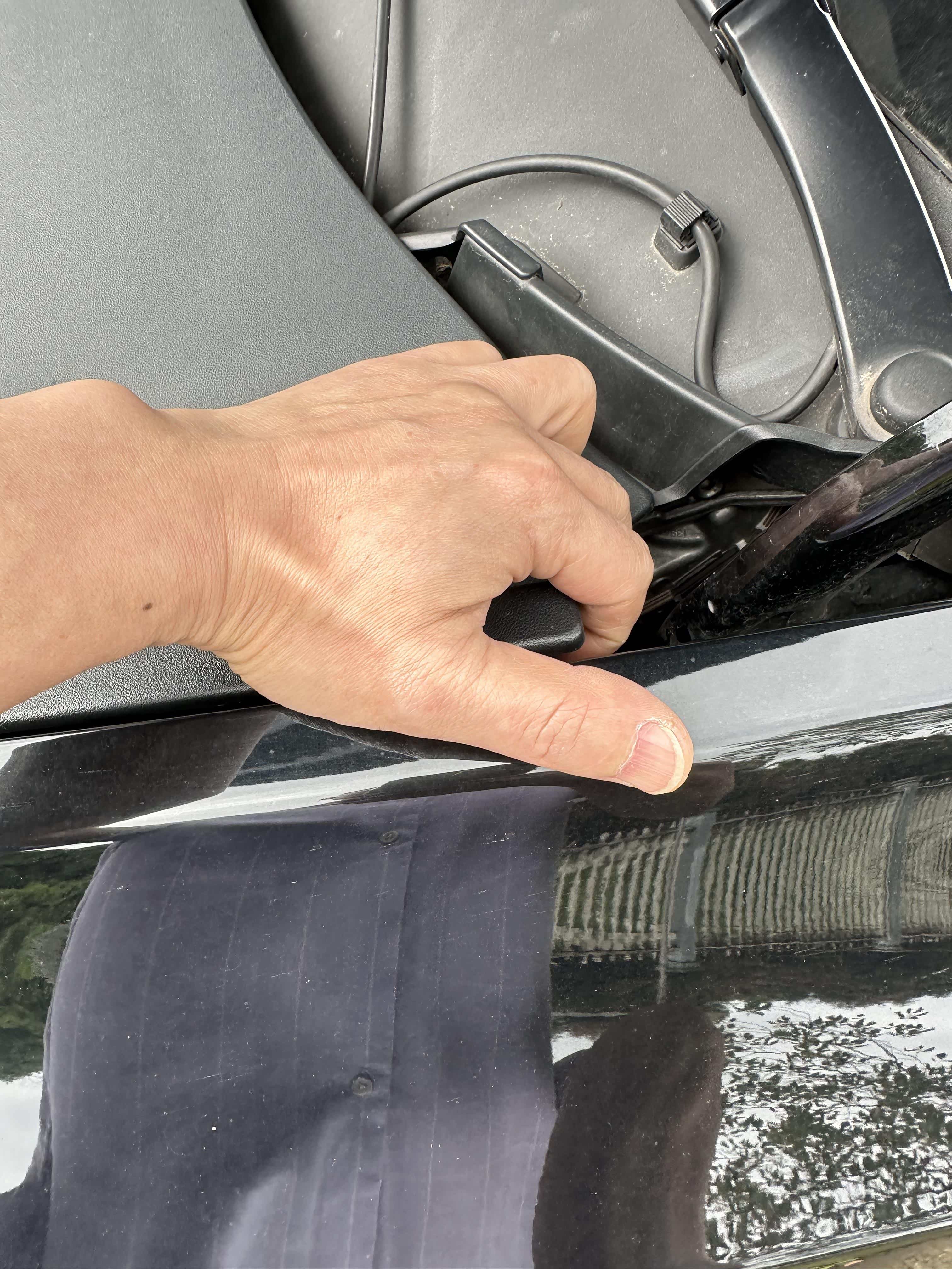

打开前备箱,从这个地方开始往上扳这块塑料盖板,右边扳起来后再扳左边,全是卡扣的,下缘,需要用到撬板轻轻撬一下就开了,也可以用一定螺丝刀,很容易就拿下来了。
盖板反面,全是卡扣,不要担心弄坏的。
