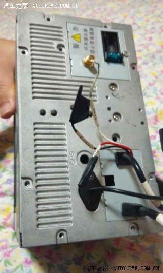

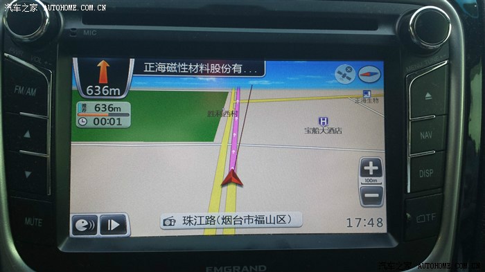

2012款718 买车时装的原车导航,长下面图片的样子.音质一直是块心头病.又不想加单独功放,太烦还费钱.之前我换过全车喇叭,效果不好,可以看我之前的帖子.
最近闲来有时间,研究了下 功放IC 看到有车友搞错此类磨机,大多数是其他车型.
就把导航拆下,看了下原先的芯片,发现 功放是 TDA7388  还有4片 JRC4558
随即上X宝买了 TDA7850和OPA2604(运放可以更高级,但价格太高,而且要4片)这个价格水平也差不多够了.
下面就是看图说话了.
1,原车导航图片:
2,怎么拆中控导航不说了,很简单,就几个螺丝.

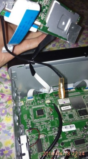

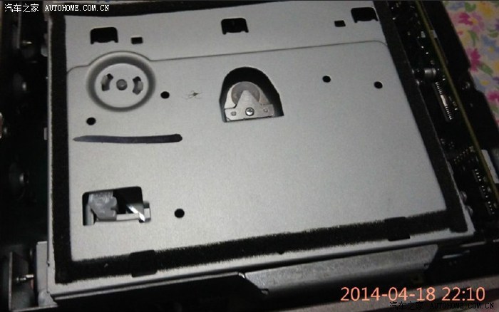

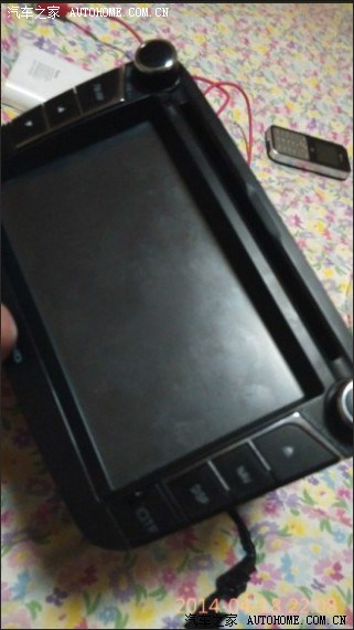

3,开拆

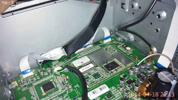

4,所有排线都拿掉.
出现要换的角色
背面是散热膏.
卸掉.
拆下的看看.
脚全弄断了,哈哈
接下来是新的角色
换上后原先的电容是2200uf的,我换了个10000uf的上去,然后并联了个无极小电容,听说可以滤高频.不懂.反正搞上去好了
电焊水平太差,但至少接上了.
然后找运放
红色是我买的4颗.
大的主板是只有1颗,还有3颗在光驱旁边.都是JRC4558
卸下
新的换上.
OK,全部搞定.上车测试了下,没问题.一切正常.效果的话,个人认为比之前好了多了.低音有劲了.高音也通透了.
低成本,但是个费时间的活.
