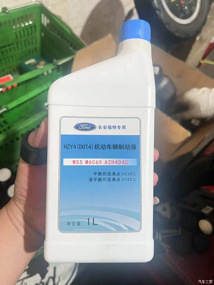

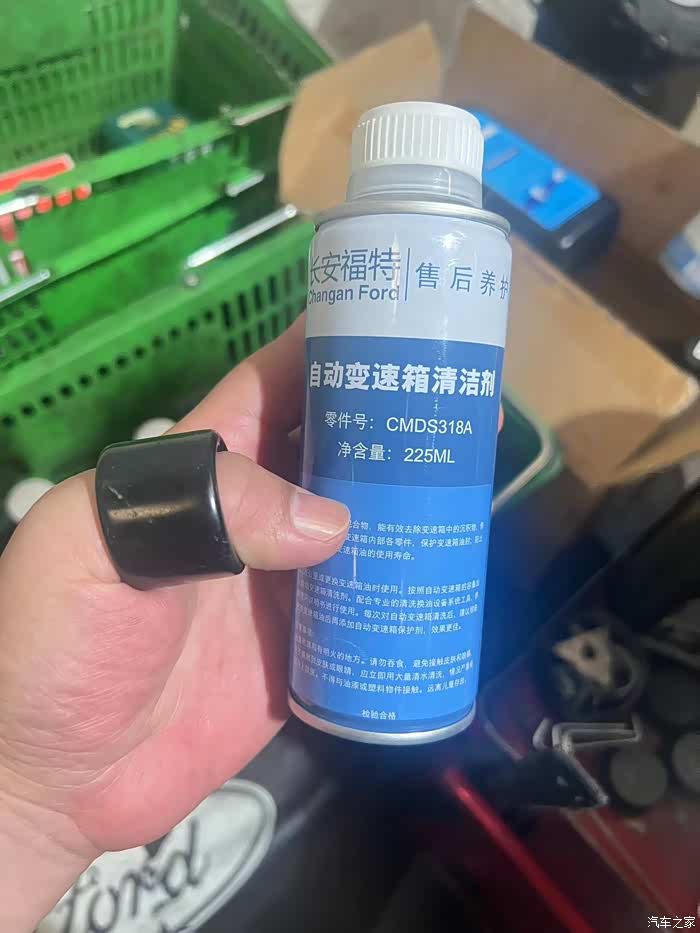

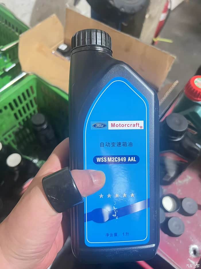

需要注意的问题有哪些呢?首先是一定要核准选用机油的标号是否与车辆匹配,这个在车机手册里会有标注。我的福特锐际需要加注的机油标号是5W-30的全合成机油。确定好机油型号后,一定要注意拿维保工作人员提供的物料清单去到保养工位上去核对一下维修技师出库的物料与保养物料清单的物品是不是一致。亲身经历将半合成机油当全合成机油加注到车内了,幸好及时发现将机油更换了,不然很容易对发动机造成损坏。其次是需要注意的是变速箱油的问题,保养手册上说不需要更换,其实咱们锐际的变速箱底壳是不能拆卸的,个人觉得在55000公里更换变速箱油能有效的排出自动变速箱使用过程中产生的铁屑能更好的保护咱们的变速箱。再有就是刹车油的问题了。打开机盖就可以看到刹车油壶的位置,如果刹车油已经浑浊变黑还是需要及时更换的,毕竟这个牵扯到了车辆制动的问题了,需要尽快更换掉。剩下的全车检查容易忽略的地方就是锐际的四个减震的问题,从论坛上得知很多车主有减震漏油的情况发生,但是我的车目前还非常正常没有出现漏油的情况。最后就是检查胎压了,毕竟维修技师的经验多,根据季节及时调整胎压。最后就是保养完毕后对车辆的清洗了,在4S店保养是可以免费洗车的。
