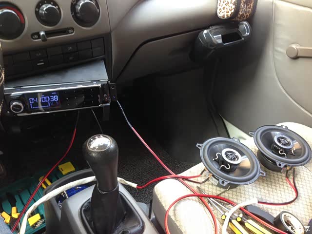

这个是把收音机线和喇叭都连上试下有没有坏的,以免装好了不响有得拆下来。

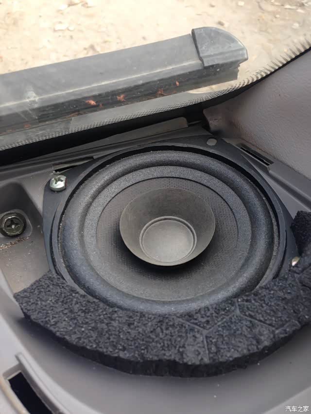

仪表台上喇叭,4寸全频,装上有点缝隙拿美音圈堵上。

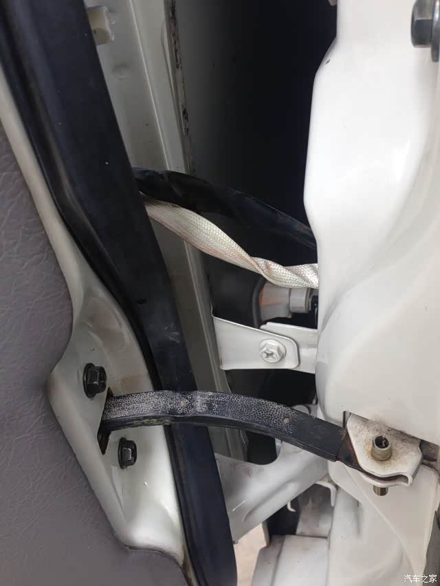

线从这里穿到门内,防止开关门磨破,黄蜡管包上。

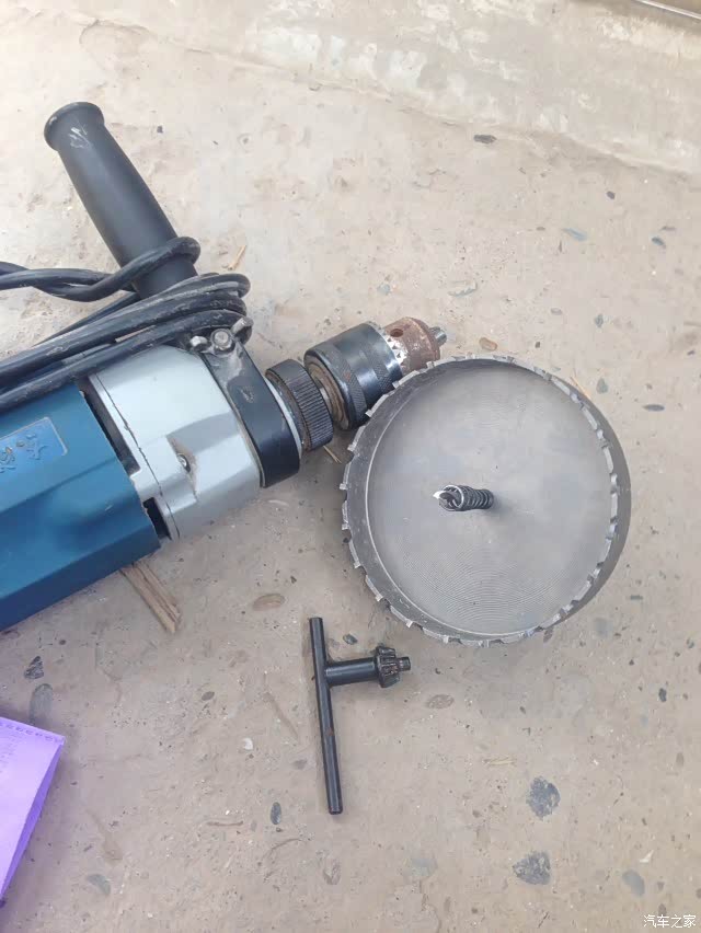

门板打孔,120mm开孔,装5寸喇叭,门板里面深度9公分,喇叭不能太厚。

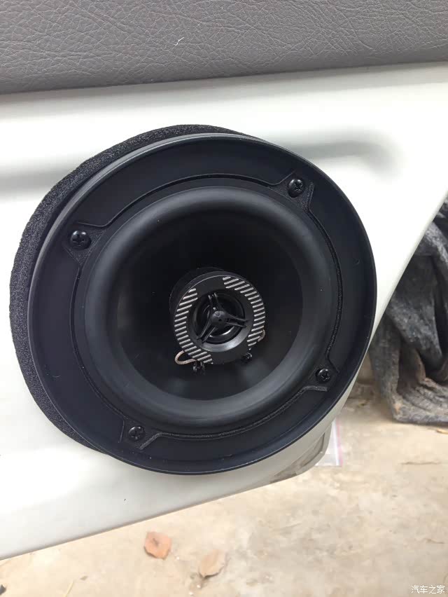

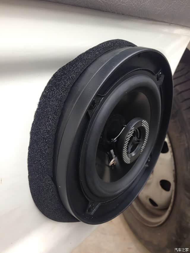

这是装好的,用5寸喇叭专用垫和美音圈把缝隙堵死。
门板不是平整的,所以一定要垫,不然两边有缝会影响效果。
不是很美观,没办法,成本有限,想要美观的做个模具弄成纯平在装喇叭会好看得多。
