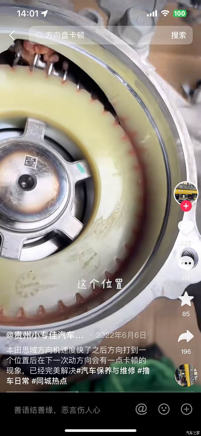

十代思域高速路上方向盤微調卡頓
低速沒問題,高速就很難受,微調感覺像磁鐵吸住一樣,一不小心就調整過大,非常危險。
抖音上第三方解決方法就是拆開加潤滑脂。昨天我打400電話投訴了,今天4S就電話我讓我去檢測。
應該是可以免費幫我加潤滑脂修復,雖然潤滑脂不值錢,但拆卸範圍很大,預計5小時。
可以修好我就開心啦!#本田方向機 #思域
具體流程是網上搜集思域方向機卡頓是通病和處理的貼子,比如我這個帖子可以拿來和400說事。幾天後,本地4S會聯繫我去檢查,試車(我因為短距離短時間是不會有卡頓的,後來自行高架開車1小時測試和錄像給4S的),4S把調查結果反饋給到400,400就 會派單給4S進行加油處理,就等4S電話你去加油吧。本來看到外面維修點是要大拆的,前面兩個輪子和一些機械結構統統要拆下才能加油。後來4S發現只要哪裡鬆開幾個螺絲就能加油了,大大縮短了時間,開心。現在2000公里開下來,高速和高架,統統沒問題了!~供有同樣問題的朋友參考。(不要直接去4S說這個問題要加油什麼的,那只會讓你換方向機,要打400電話投訴)

加油加好了,十代思域還比較好加的,不用全部拆下,1-2小時就搞定。現在開高速,很穩,不卡滯了。
