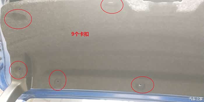

第一步:开后备箱拆掉内衬(如果车型没有内衬可忽略)
要拆掉内衬的9个卡扣,这里用一字螺丝刀慢慢翘下即可,上面的稍微难点 ,下面的容易翘下来。全部翘完之后,向上推内衬拿下内衬。

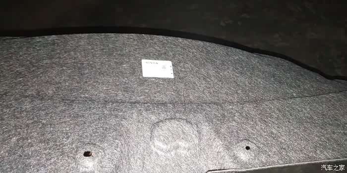

拆下来的后备箱内衬。

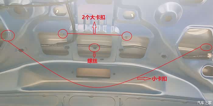

拆后标
用小扳手拧下螺丝后。把两个大卡扣推上去(我这是用备胎的螺丝刀塑料部分推得)
拧下螺丝并把2个大卡扣推出去。

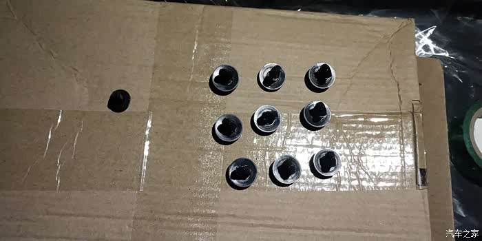

9个小卡扣和一个螺丝。[如果拆的过程中把卡扣拆坏不要紧,某宝有卖的]
我这是用后备箱螺丝刀的塑料部分往上推得
藏在里面的小卡扣。一开始的时候也不清楚有几个,拆下来之后数了下。左右两边个5个一共10个卡扣

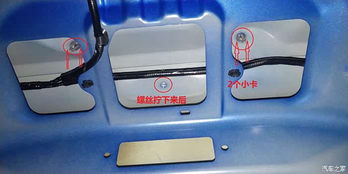

左翘板插进去往上翘。右边也一样的道理。翘出来的声音稍微有点大,,.稳着点
[这里就要注意了!!!用力太大可能会敲坏,毕竟他是塑料的..]
左侧的5个卡扣。右侧也一样5个。
10个小卡扣2个大卡扣翘下来之后。
右边的5个小卡扣位置孔。
全部12个卡扣+1个螺丝孔全览图。{因为有线接着。我没拔了线}

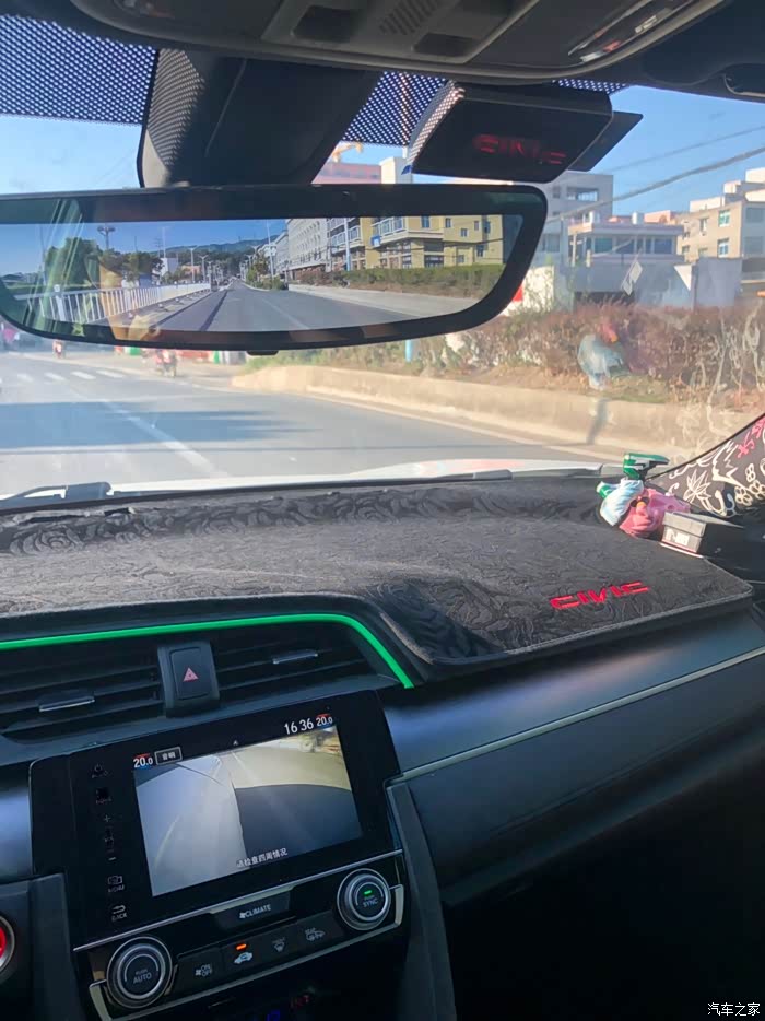

装好之后的正视图。
在路上的前后双摄效果图。
