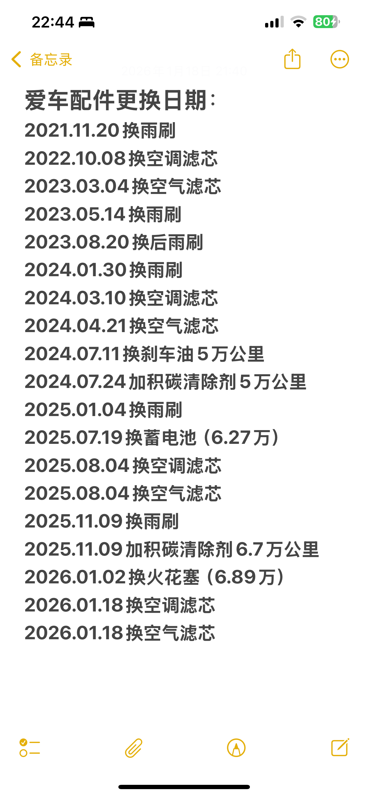

至于我为什么这么着急更换滤芯,原因是之前我因为仪表突现发动机故障,去途虎养车排查原因的时候,修车师傅坐在副驾,让我打开空调,然后说空调出风口吹出的风有一股子泥土的味道。这虽然是当时随口说出的一句话,但是我却记在了心里,然后我就翻看了我记录爱车更换配件的备忘录,发现距今也快半年了,可以换一次了。

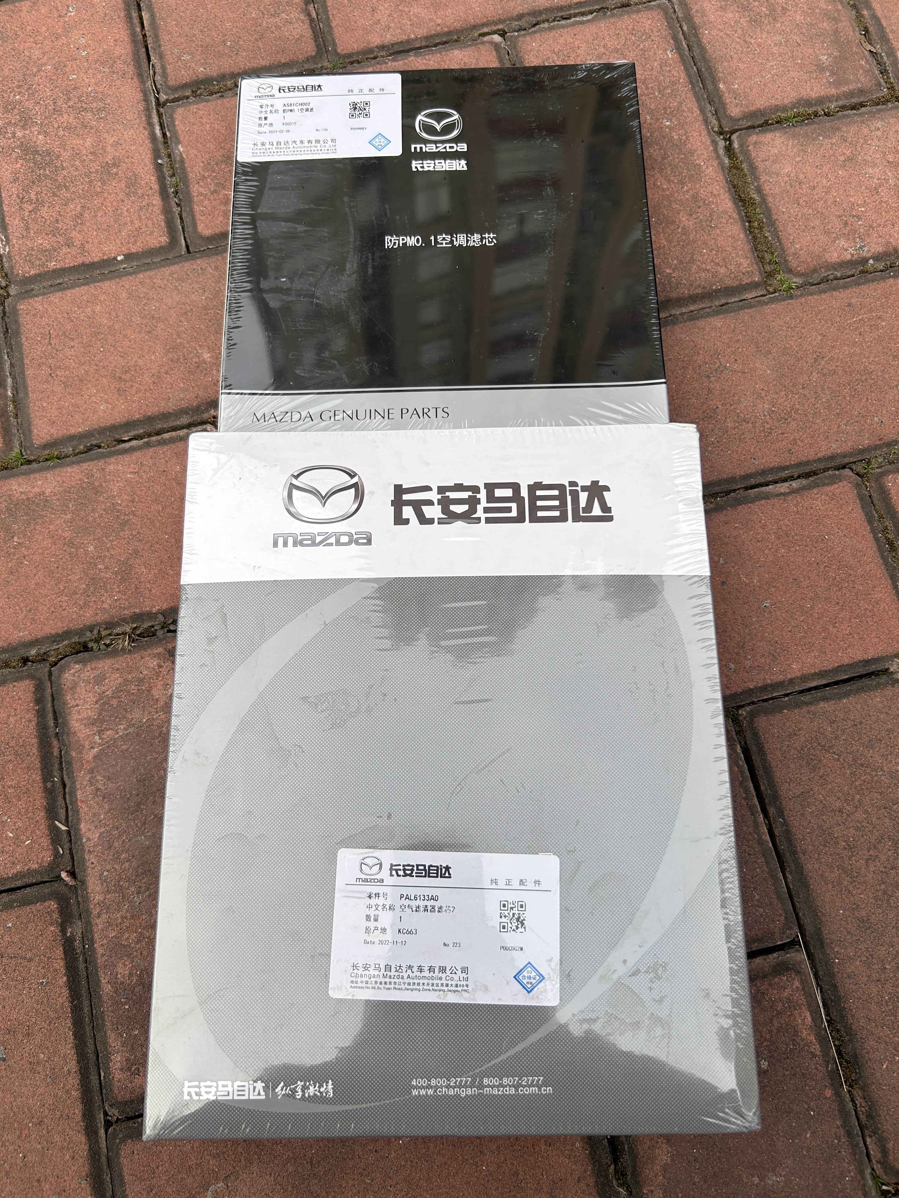

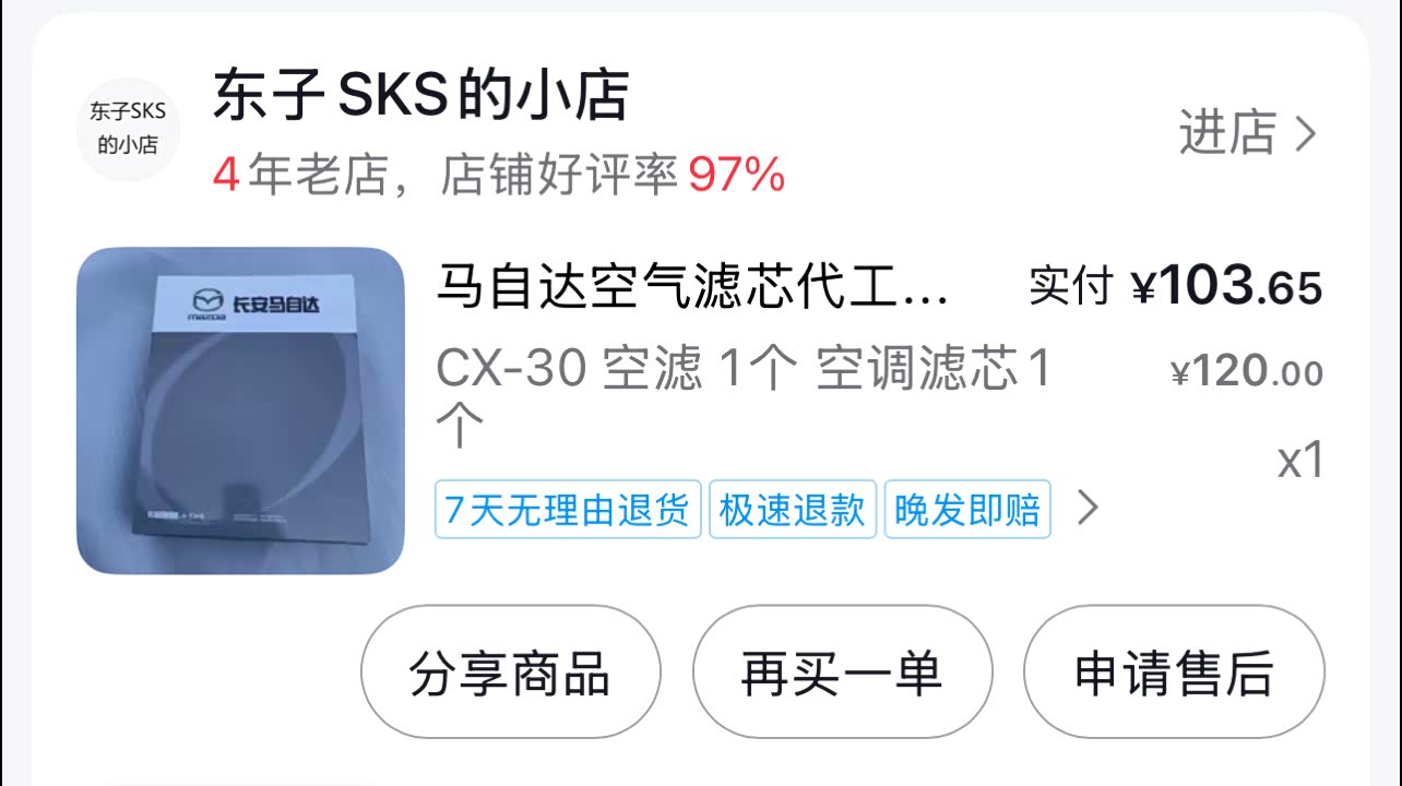

所以趁着这个星期天下午有空的时候,拿出了我事先准备好的两个滤芯,这应该是2024年我在抖音上买的,用完优惠券,花费103.65元。因为是自己更换,所以工时费为0,消耗时间6分钟,很简单。
