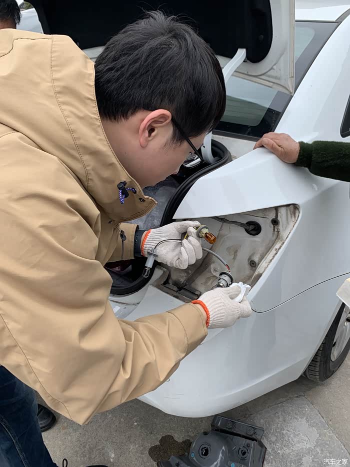

【巧手经历一:尾灯罩更换】

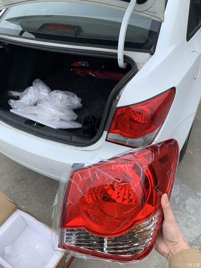

偶然一次发现尾灯壳里面都是雾水,一开始还没在意,以为过段时间会自行消失,然后并没有。这时候才细看发现尾灯罩上有辐射状的裂纹。
一开始本来准备去4S更换,但网上查了下价格要好几百。于是自己买了个尾灯壳总成。
感觉买回来的尾灯总成跟原来的没啥区别,至少我看不出
尾灯总成要处理好,重新安装到新的罩里
搞定,跟我的阿特兹一起合张照
