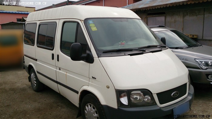

       有了改装的念头源于一次偶然,在某宝上闲逛的时候,看到有一个改装店将一辆福特全顺改成了带电视带微波炉带冰箱的房车,看起来很豪华,一直很喜欢GMC的保姆车,看到改装成这样豪华的房车,就有点动心,我是自驾游爱好者,有狮跑一台,这几年来,经常和朋友一起趁着放长假开车去各地旅游,几年来也去过了许多地方,去年成功自驾到西藏拉萨,无论是轿车还是吉普车,长途旅行,最好就是一车四人,这样不会太挤,但长时间坐车或开车都会很累,人再多两位,一台车坐不下,两台车又太浪费,虽然高速通行费免收了,但是加油费也是一笔不小的开支,要是能有个宽敞舒服的七座旅行车,六七个朋友开一辆车,还可以轮流换班开车,免去一路驾驶的劳累,座椅间距宽敞舒服,腿能伸得开,放倒座椅靠背能睡得舒服,再有个影音系统能看看电影什么的,再远的旅途也不会觉得劳累寂寞了,刚好手里有一辆福特全顺,打电话问了下,光是改全车座椅就要三万多,就别说其他装置了,于是就决定自己动手改装全顺旅行车。
       想做就做,先做了个简单的计划,我的全顺是05年7座经典短轴柴油版,纯进口发动机,正时传动是链条而不是皮带的,带涡轮增压,马力强劲,这款7座就是11座去掉了后排4座,所以整个车厢内空间是后面空出一大块能放货的地方,中间的两排座椅间距较小且不能调整,副驾驶固定座椅不能前后调节,只有驾驶员座椅能手动前后和高低调节,车上安装了一个分体式的DVD播放器,7寸的单独屏幕是粘到中控台上的,车体内部有部分锈蚀严重,这次改装主要内容:

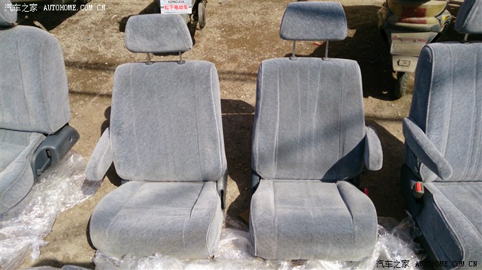

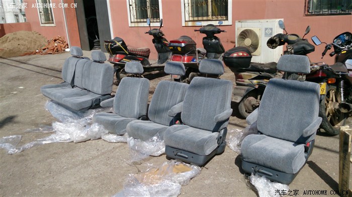

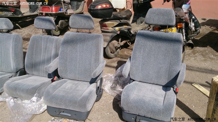

计划完毕,开始实施,首先就是挑选座椅,本地有个拆车场,有卖拆车的真皮座椅,但是要买到一整套的7座很难,拼凑起来的五颜六色,而且拆车的座椅基本都是主驾驶和副驾驶,后排座椅也不是很多,但是本地的拆车座椅比较便宜,真皮带电动控制的一个座椅也就150-200左右,成色也不错,多数是碰撞试验车拆下来的,本来打算买主驾驶副驾驶一套,再买两个中排带扶手,后排不好找,就考虑用网上的头等舱沙发改装,后来仔细一想,这样下来,全套座椅下来也将近4000,而且改完后不会很协调,不如直接在网上买拆车全套座椅划算,于是在某宝上淘到了丰田格瑞斯的全套拆车座椅,绒布面料,考虑到以后也许要加装电加热然后再包真皮,就没有直接买真皮座椅,况且全套真皮的拆车座椅也要6000-7000左右,价格太高,超出我的预算范围。搞笑的是,在某宝上搜到一款航天座椅,带腿托带电加热带电动八向调节真皮座椅,价格28000,没错,三个零,两万八,还只是一只座椅的价格,这是什么车才能装配得起呢?
后排座椅
驾驶员及副驾驶座椅,单扶手
中排座椅,双侧扶手,可180度旋转
全体座椅

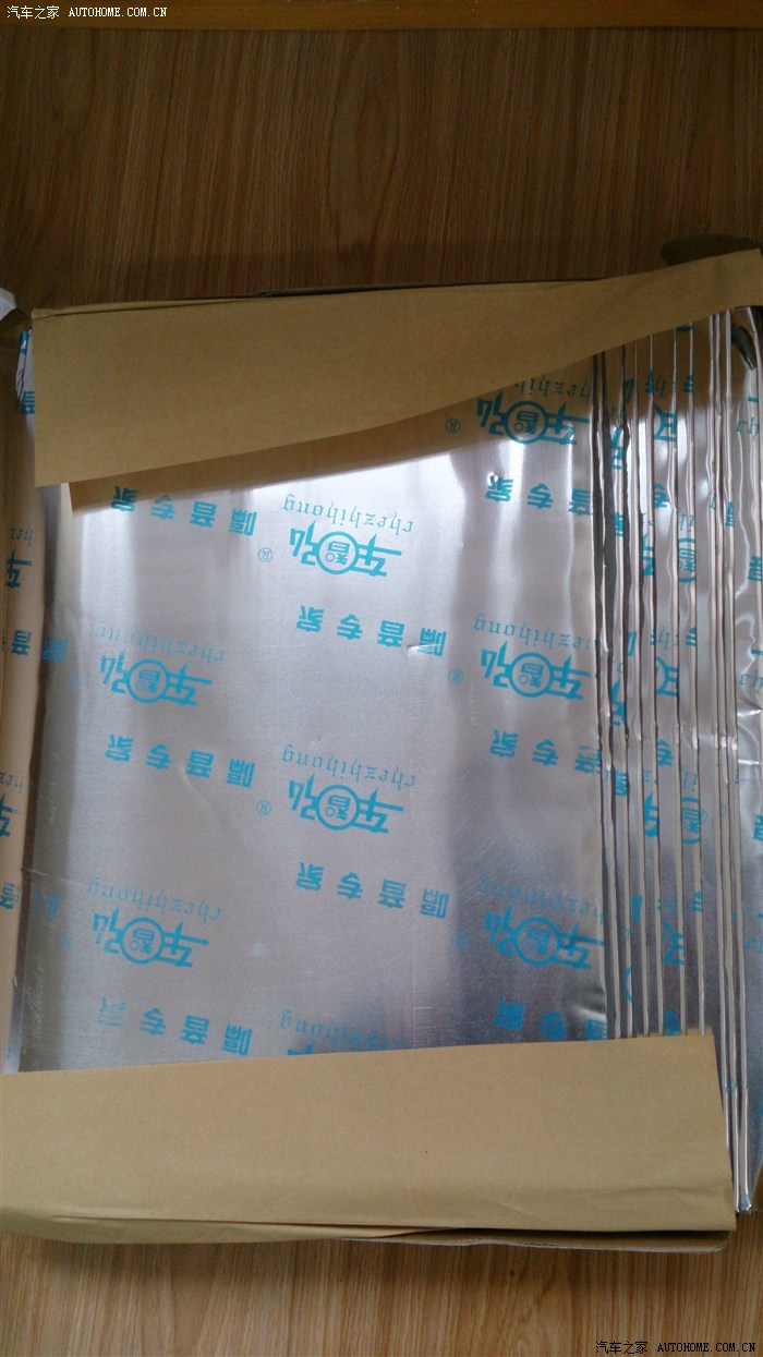

       买完了座椅,开始挑选隔音材料,经过一番对比,最终选择了在喵商城购买了止震板、隔音棉和隔热棉,因为柴油发动机声音大,所以隔音是比较重要的,尤其是防火墙隔音,一定要做,否则发动机噪音是车内噪音的主要来源,而且这款全顺是中顶车,车体虽然不高,但是里面空间大,车厢本身的隔音材料基本没用,地板隔音也是一定要做的,所以光是止震板就买了50大张,隔音棉10米,玻纤隔热棉5米,吸音棉20米,由于地板发现有部分锈蚀严重的地方,估计底盘也会有,在全车喷漆之前要做下除锈防腐,于是又购买了汉高黑色底盘装甲12罐,用于底盘的防腐,普通的白色橡胶装甲漆6罐,用于车厢内地板的防腐。
某品牌的止震板
