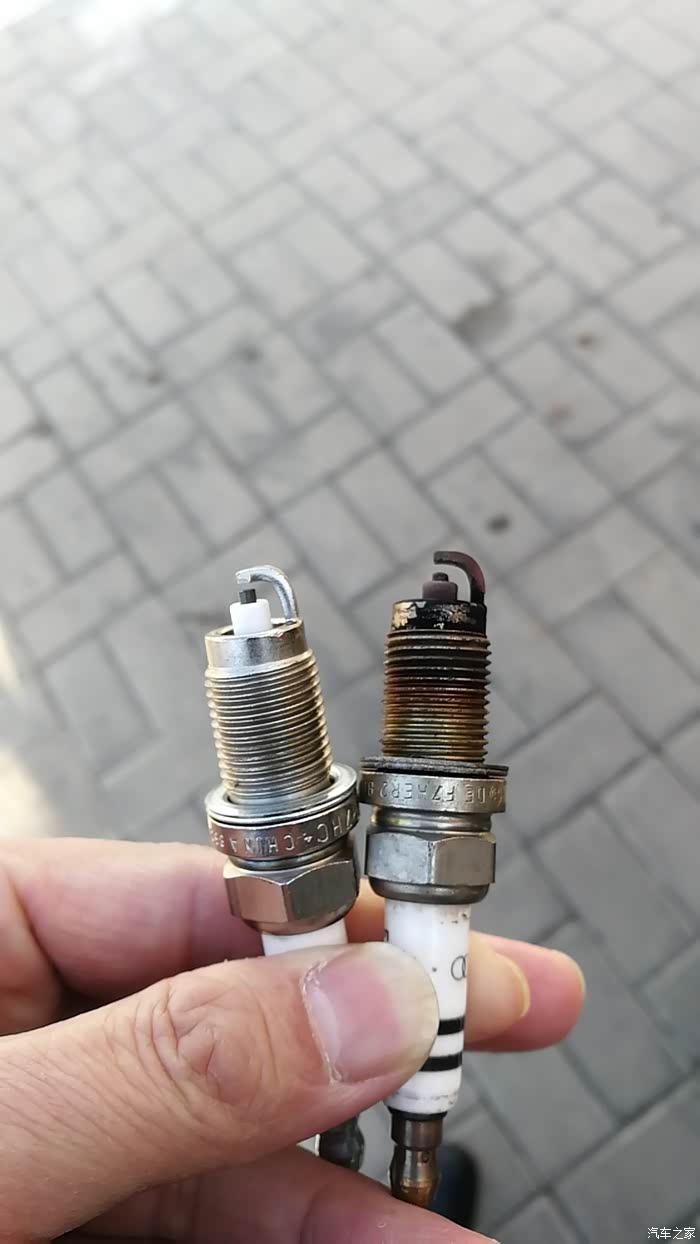

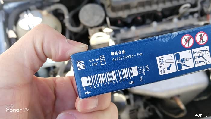

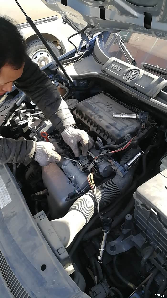

今中午把火花塞换了
看不懂啥意思
新旧对比
启动后发动机运行声音好像细腻了一些,油门好像轻快了一点,动力怎么感觉不如过去有力了
油耗吗?上班路上跑了跑,好像没啥变化,一会下班再试一下

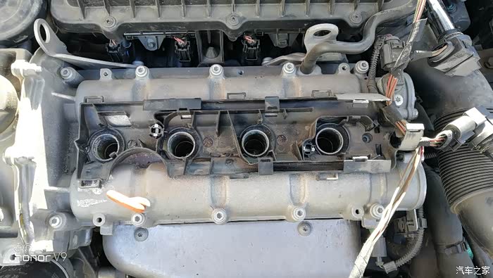

拆点火线圈的时候,一个点火线圈头里面的胶皮老化脱落了,胶皮明显老化和开裂,换了一个点火线圈总成,(后悔了,不如凑合用,一百二十多大洋)

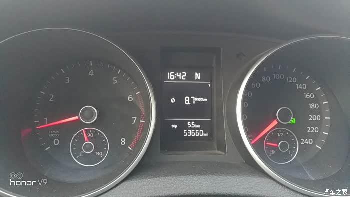

跑了5公里的油耗1显示
油耗2显示,正常吗?在没有红灯的情况下,不热车,60到80的行驶速度下
请车友给个评定
