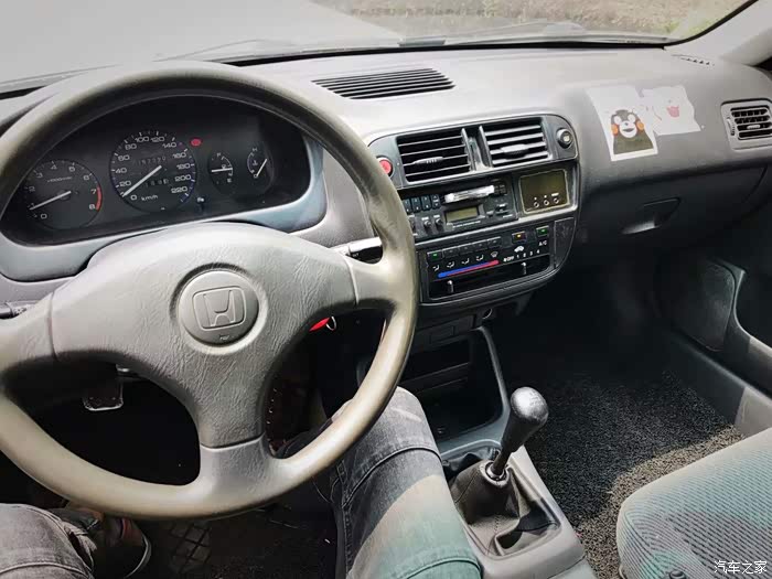

EK手动排挡间隙篇(尝试修复无果后,果断改装它!)
在群里交流这问题的时候,
发现很多ek车友自改手后挂挡间隙特别大,有些人说换那个插销,有些人说买维修包,有些人已经认命了。
但是生命在于折腾,这问题都不是事!
我首先买过原厂维修包,然后弹簧销,用了几天好,但是过段间隙还是特别大,无果!
只能自己动手改了!
在这特别说明下,如果你的挂挡跟变速箱连接的地方用过螺丝连接,那你就上淘宝卖个弹簧销,原厂数据是8.1MM粗,21MM长,你可以买8.2 8.3试试,我都试过,反正都没用!!!
这主要不知道怎么发视频,本来还准备发对比视频的。
但是生命在于折腾,这问题都不是事!
只能自己动手改了!
我这才花了10来块钱,一大把,没用,内外间隙大小不一样,插销挡不住!
以为这橡胶问题,也自己做了,可是还是没用!
把插销地方磨平就下来了
就是这东西,挂挡间隙的罪魁祸首!!
跑遍了很多家车床加工,就这家有信心打孔标准,其他家打孔都怕不准!
然后买个稍微大点的钻头,直接打穿,最后自制的插销锁死!只要金属不裂,永不掉!后期想拆就拆螺丝那就能拿下来!
间隙完美解决!
间隙完美解决!
