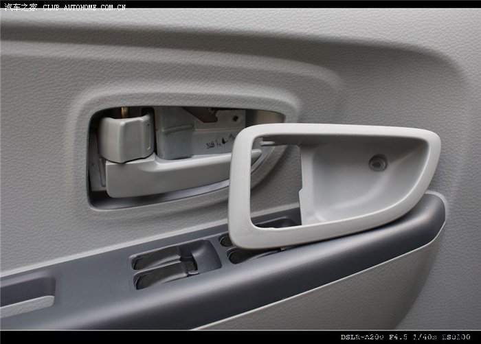

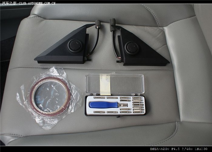

先准备工具,一套可更换的改锥,3M胶带,一套原厂高音总成,先从左门开始安装 <span>15185993</span> 先从侧门拆螺丝 <span>15185994</span> 小心这个黑色的螺丝扣 <span>15185995</span> 拉手处拆螺丝
可以直接把拉手的塑料壳摘下

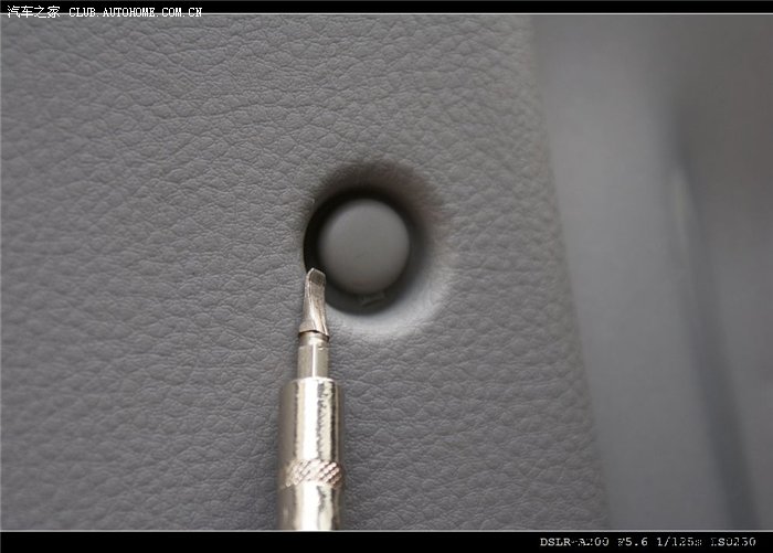

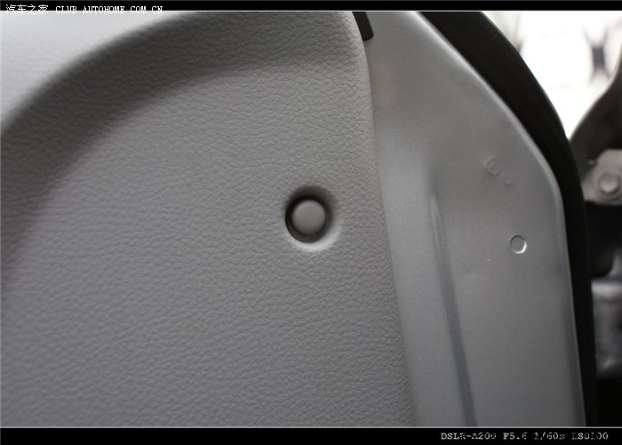

门板前侧的螺丝盖
用这样的螺丝到撬开
敲开后不要弄断

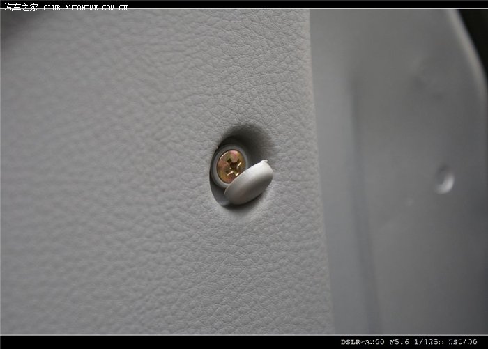

拆下螺丝后的样子

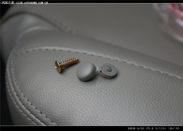

螺丝们的合影
