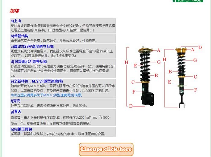

这个避震是重头戏,不得不重点提一下,找这个避震费九牛二虎之力,首先早已停产 而且当初看淘宝上还有一两个库存的店 一套价格16500 查阅了很多资料以后决定要这套  黑筒高端货,舒适性跟运动基因兼备  确实很难做到两全其美 但是凡事有一 这套避震除外  虽然是海淘二手 但是给我的感觉是非常舒服 我现在虽然车身很低 但是过沟沟坎坎从来不会托底  跑山也不会感觉到侧倾 并且整个姿态是很舒服的  那种感觉我也玩了不少车 也装了好几款避震  虽然OHLINS 的DFV没装过 不过比其他的强太多了  安逸!
这是避震的弹簧 跟一些配件  简单略过
精髓就是这几个避震筒了  高配的据说还是有一个电控调整系统   不过因为海外发回缘故  这个可能***了 必须手动调整了  电磁阀不在了  不过没关系  手动一样可以达到自己想要的感觉 只不过要为难技师而已  花钱调呗!
