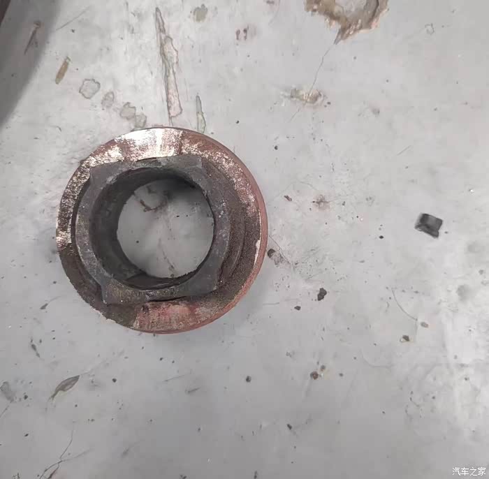

这坑爹的分离轴承,也不知道它坏了没,反正耳朵我拿手就掰断了,不过转动时倒是没杂音挺顺滑

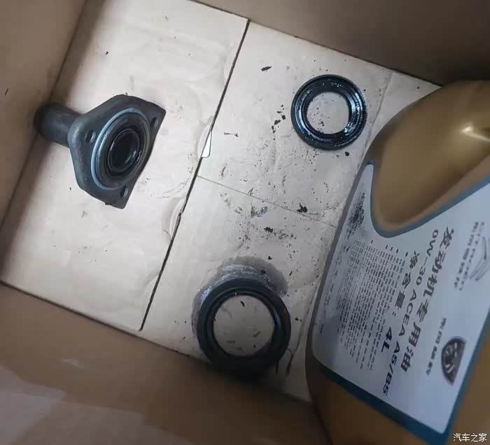

分离导套和油封,没见到师傅咋装上去的,只看到卸下的旧件,旁边是a5b5全合成机油

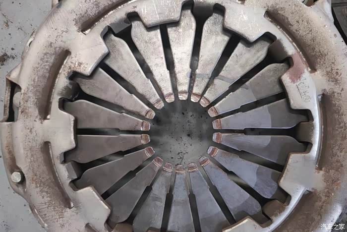

膜片弹簧,也就是压盘磨损了,有几片齿都变形了

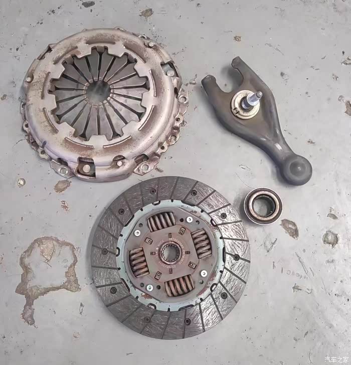

离合五件套?,我把拔叉和球销也换了,顾问和师傅都说没必要换,我寻思拆一次不容易都换了吧

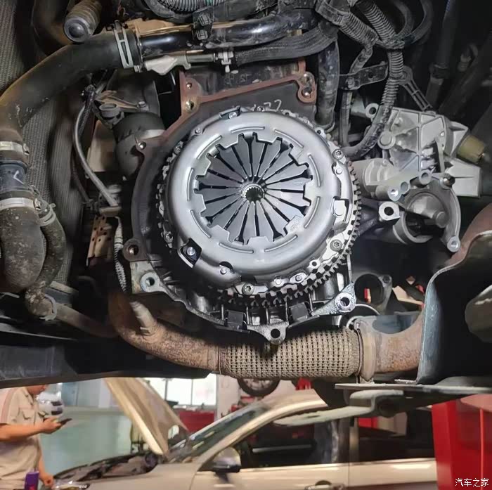

新离合器上机,完美!金属色泽太美了,光是这个外壳我都看不够,师傅很认真地按对角线上紧了螺丝。

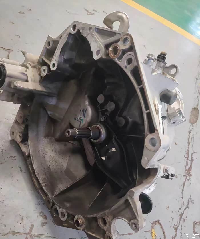

国产手动变速箱,这倒霉玩意儿,唉

左边新的三件套,右边拆下来的
