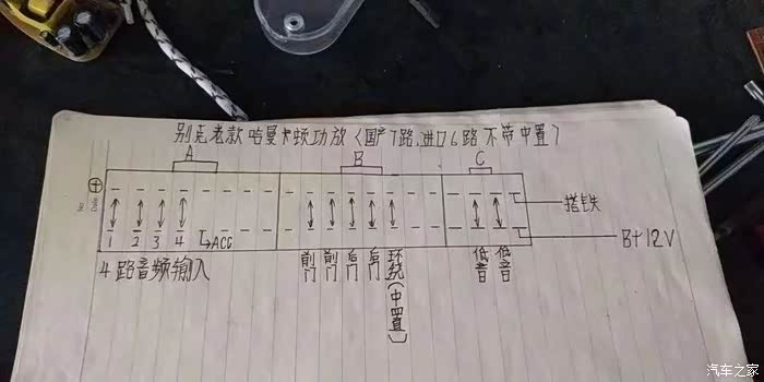

之前在论坛有搜索一些别克英朗的改装案例,发现了论坛大哥(大武生的英朗)发布的改主机功放芯片的帖子,自己就动手改了(TDA7850)芯片,提升效果十分明显,层次分明了很多,跟一些有经验改装师傅聊过,都说要做一下隔音效果会更好,自己在网上买材料,过年回老家后,在家没事把4门隔音和4轮隔音都做了,YYDS效果更加好,但是没有穿透力,再网上搜贴,改变音质的最好办法是加DSP或功放,查询相关参数,别克英朗是高电平输出, 7个喇叭,有一个中置喇叭,在支持高电平输入的功放里别克君越的哈曼卡顿7路功放最合适,4路输入,7路输出(4路全频,1路中置,2路纯低音)

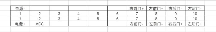

开始折腾了好久,因为不知道别克英朗主机的插头输出的定义,目前网上还没有相关的资料,自己想了个办法用1节5号电池测试喇叭线,找到了每组喇叭的线。就开始接,接好后发现效果没有想象中的好,在次咨询改装大佬,说有可能正付接反了。后来又找了图纸,输入和输出都反了。
这个是错的
最终的主机输出图,哈曼卡顿的功放输入端上为负下为正,输出端上为正,下为负。接错线导致哈曼卡顿的功放芯片烧了一个,后面网上买来换上了。
这个是主机端子的输出定义,我自己测出来的

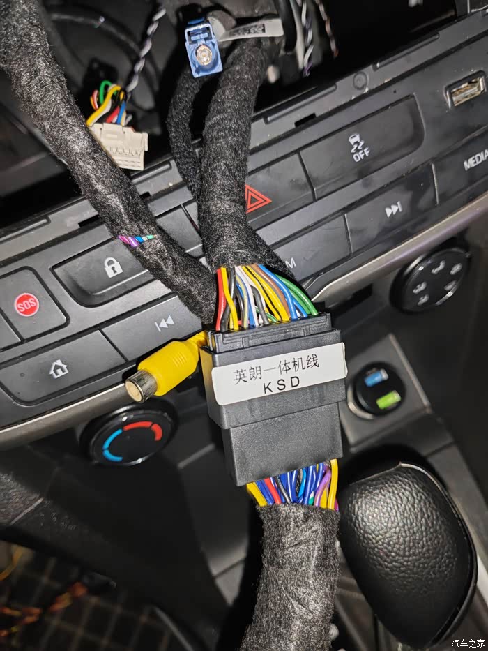

我加了前可视雷达有个连接线,我就在这里接了,没动原车的线。

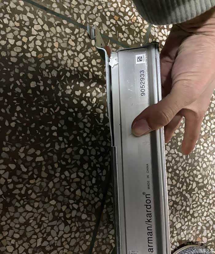

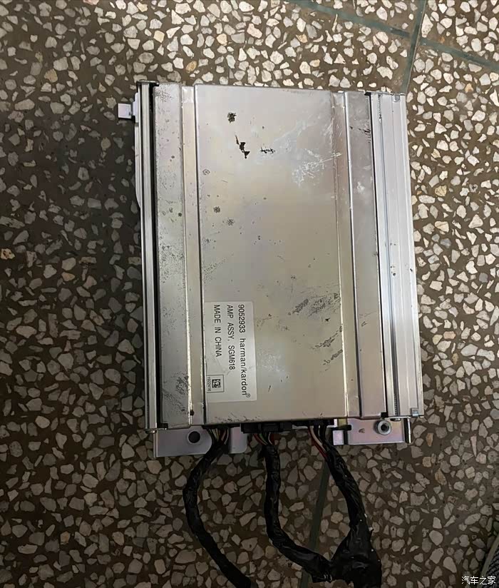

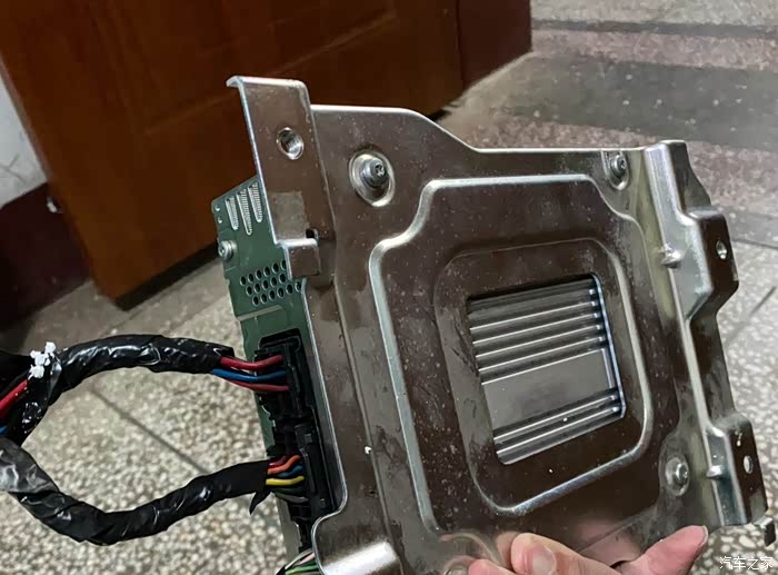

哈曼卡顿7路功放一台,专用线束,博士低音喇叭一套,宝马高音喇叭一对。
