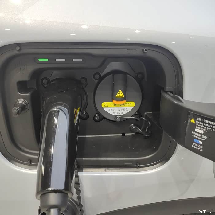

零跑C11车上有两个充电口,有什么区别?
刚接触新能源的车友可能会发现,车辆有两个充电口都知道是快充口和慢充口,那他们怎么区分呢?
经验分享:
1.从大小来区分。快充的充电口比较大。慢充的比较小。
2.从针脚来区分。快充口的针脚会更多一些,快充的是9个针孔,而慢充的是7个针孔。
3.快充一般用来充直流电,慢充一般用来充交流电。总得来说如果想让车辆电池使用寿命更长,建议多使用慢充充电。
