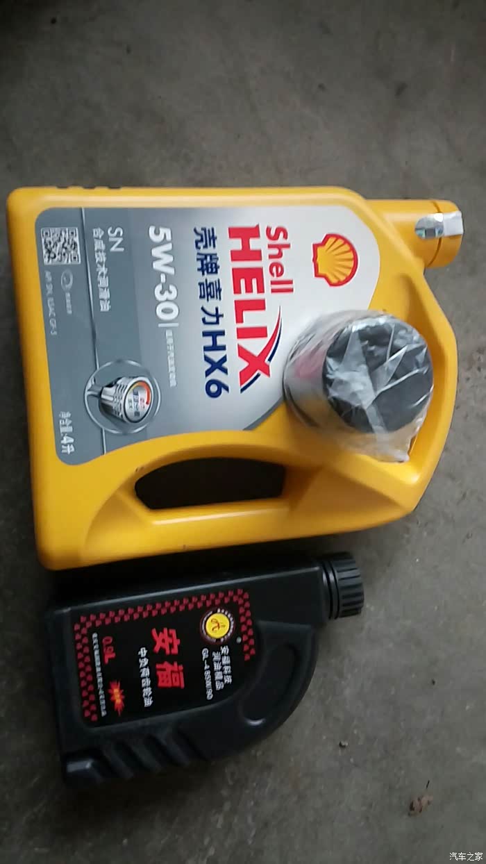

先说机油吧,感觉这类的小卡最适合用5-30或者10-30的机油,什么多少,多少-40的不适合小卡的胃口!之前用的美孚速霸1000,10-40的新换上去感觉非常棒声音也小!随着时间和公里数的增加尾段油就变差了。之后换了嘉实多的金嘉护。这个油的特点就是清洁机油油路,新加上去2000公里前是挺安静的,久而久之发动机声音大,怠速也高!之后物色了几天,也是抱着试试看的心态换壳牌喜力hx6看看!今晚上就把留机油放了!加新油,过一会点火!效果就来了!发动机安静了!怠速下去了!怠速真的没有那么高了。先用着看看把,估计效果不会差!
早上去实体店买的!3样只给了200块钱,反正跟老板也不认识!

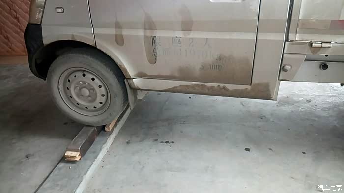

把车停好。自己门口不够高加一条木,不过有一个缺点就是机油多多少少有点放不完!我是无所谓的有强迫症的去给人家换

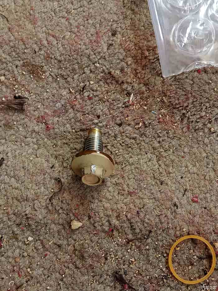

油底壳螺丝口,用17的梅花扳手就可以了

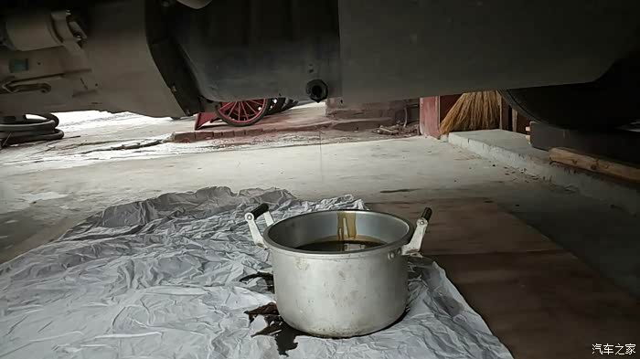

放油    放油    放油   一定要等到发动机冷了在动手动脚,免得烫伤(心急吃不了热豆腐)

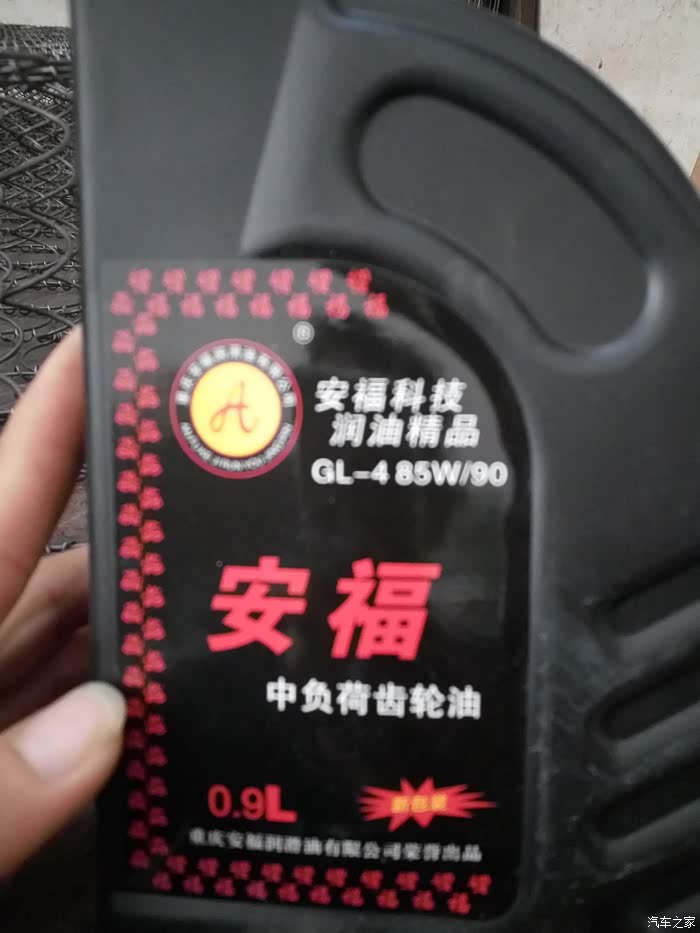

变速箱齿轮油,本来想换了,怕不够又打维修售后的电话说要1,3升的!所以没换。。。。。过几天去买同样的油回来在换了!!!

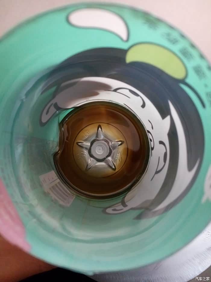

这是我从变速箱放出来的油,我换油的原因是打齿很多次了!油里面多多少少也有磨出来的铁屑粉末,有一次跟人家换了车!别人的车有6档。我也当自己的也有6档,结果就打齿最严重的一次,一直卡卡卡卡的就是挂不上!
齿轮油粘度高,虽然不是很脏!还是换了,25块钱一瓶

撸买麽鸡坑 2017/03/12 20:09:54 发表在 5楼
我换的长城全合成!!特麼我的油底壳螺丝怎么是13的,我用13的套筒!!
可能是旧版的
