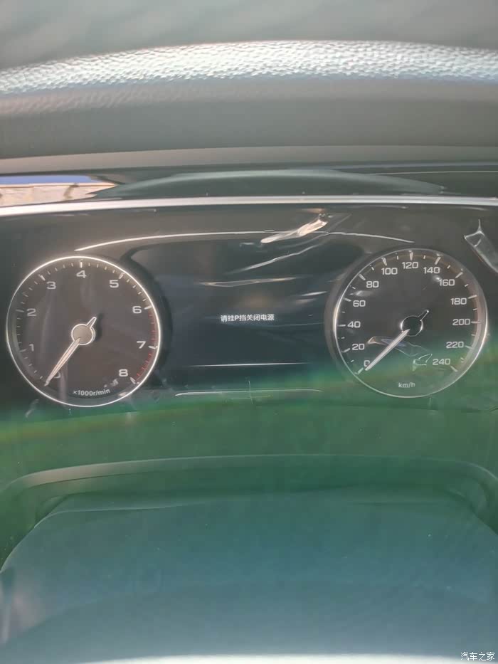

传祺M8尊享版,2021年1月购车,目前看了不到1100公里。今天停车熄火后车辆报警,仪表台显示“请挂P档关闭电源”,音乐正常播放,开车门有报警音,离车后不能遥控锁车。
打电话问4S店,说是挂P档熄火太快,车辆没有反应过来,让重新启动,挂P档等一会再熄火,试了几次都没成功。最后把车开着转了一圈,挂P档停一会,再熄火,正常了。

我这是新车,而且M8是电子档把,按钮式的,电子屏已经显示P档,没有到不到位的问题
