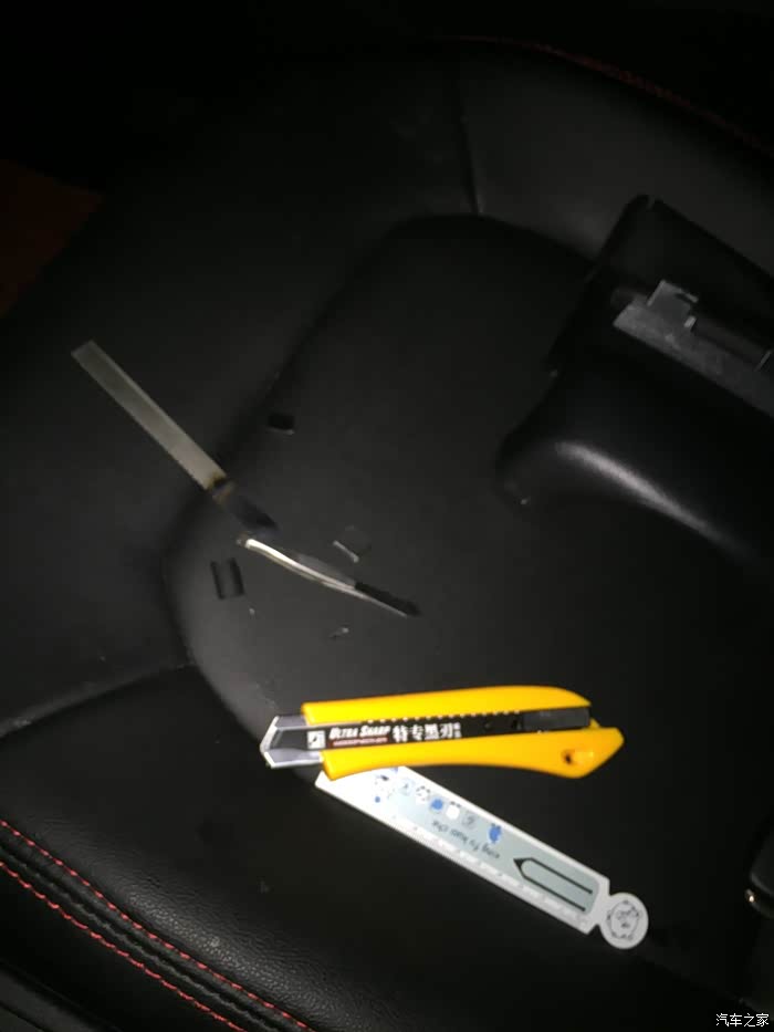

工具需要:手柄开关电路板,线束,美工刀,锯子,镊子,尺子黑胶布热塑管都可。
开口,我开好是这样的。

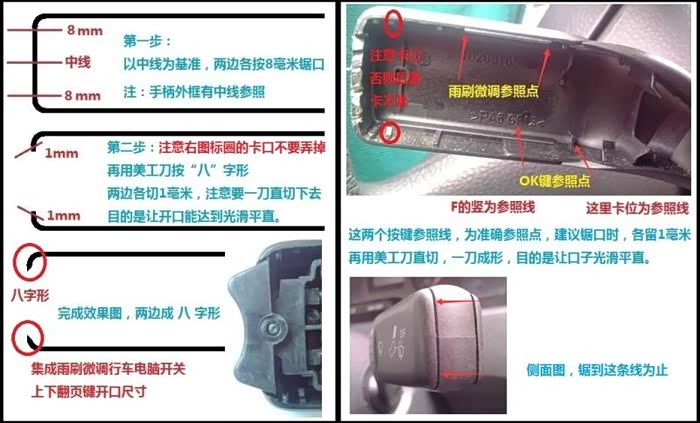

具体教程是这样的。
开完后有点偏差,不过不影响使用就好,不具体研究也看不出不自在。

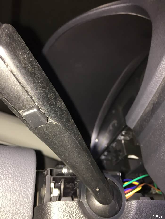

开关装好后就接雨刮微调的的线
具体在这。

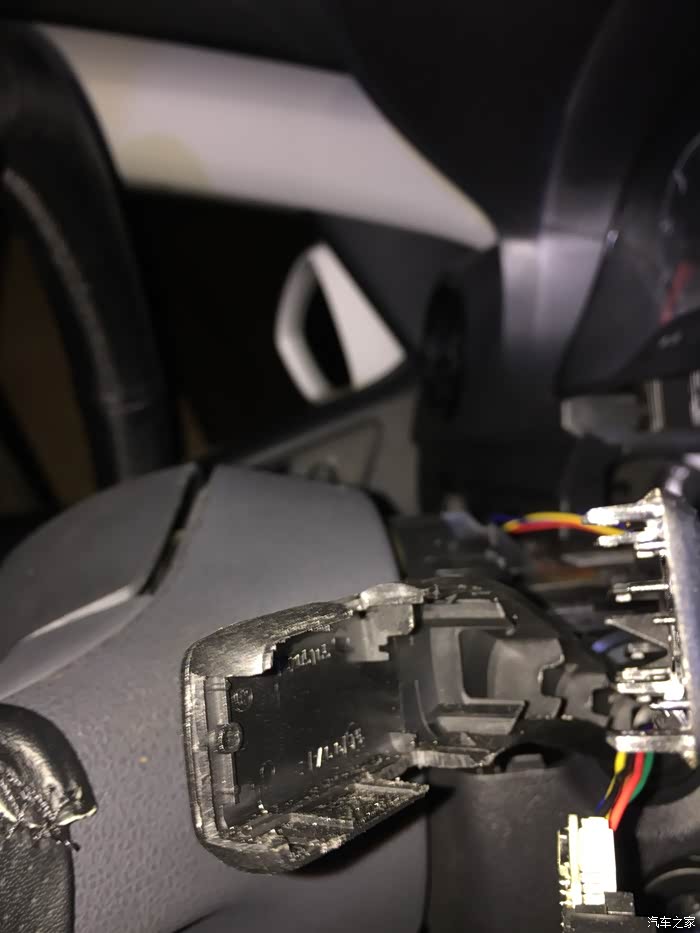

然后就是拆仪表
对插行车电脑的线,一共三条。

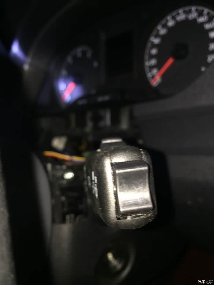

刷完之后!
想保留原车的味道,加个开关是最实用的,行车电脑,雨刮微调该有的都有了。又美观,又少了许多折腾,哈哈哈~
