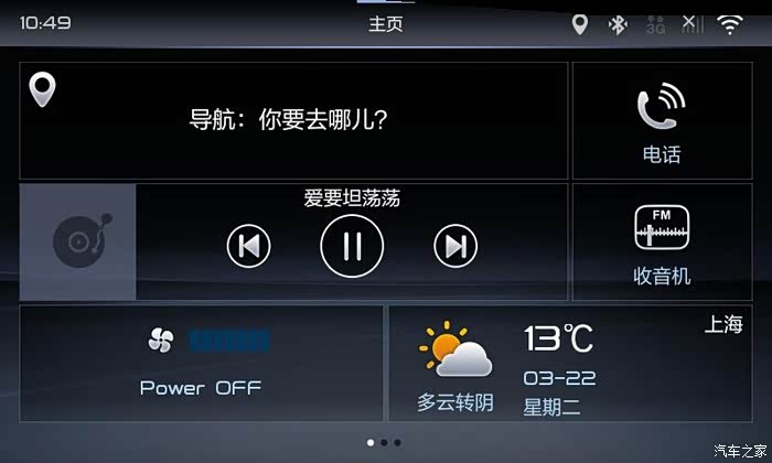

    博泰导航主机外观及主界面(博越车型装配博泰导航主机):

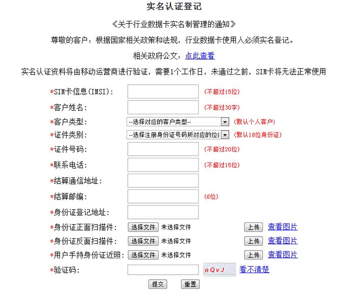

第一步、SIM卡实名认证
    1、在 PC 上登陆下面网址:http://glproapache.pateo-tsp.com/csm/registIndex.do  注:G-netlink 需要实名认证才能正常使用 T(车联网)服务,实名认证网站建议使用火狐浏览器打开,如需帮助请致电 4006150365。

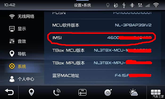

    2、IMSI 获取方式:
    ① 在车机系统主界面找到“设置”图标,点击进入;
    ② 选择“系统”将会看到下图右侧 IMSI 号码,此号码为实名认证的 SIM 卡的 IMSI;

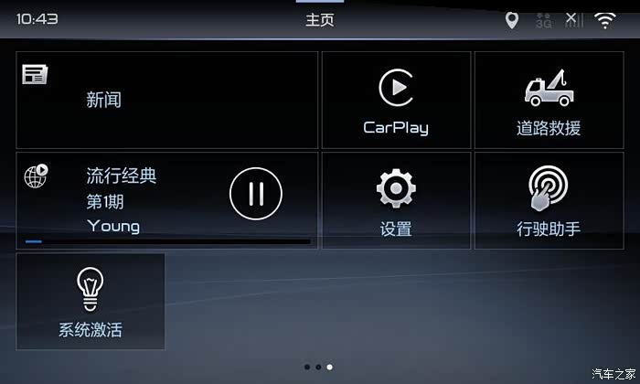

    1、 实名认证通过后重启 TBOX(长按后视镜 SOS 按钮 10 秒,绿灯连续闪烁2 次, TBOX 正在重启,大概等 待 40 秒,TBOX 重启完成) ,然后点击车机系统主界面找到“系统激活”图标后,点击进入;
    2、 同意下图条款,点击确认;
