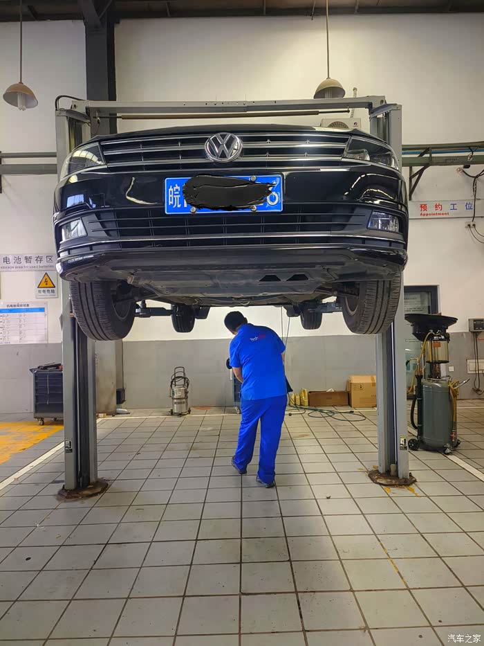

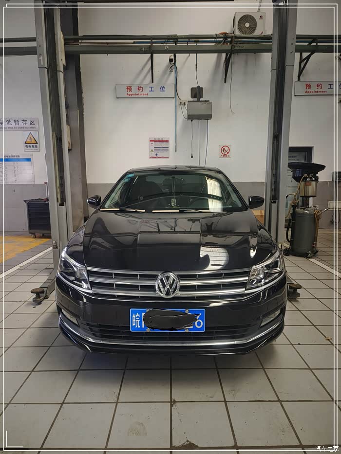

进店的目的很明确,进入车间后,先检查车辆底盘,上图为准备将车辆升起检查。

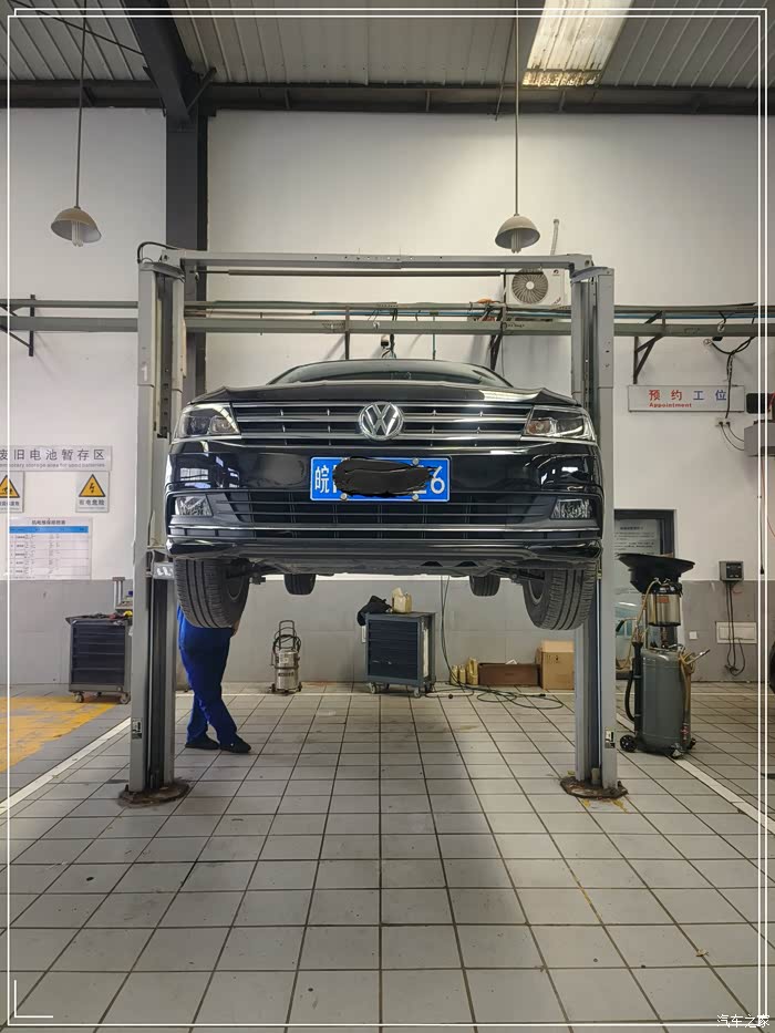

车辆正在升起。
师傅在车辆底部检查了一番,果然还是发现了一些问题。

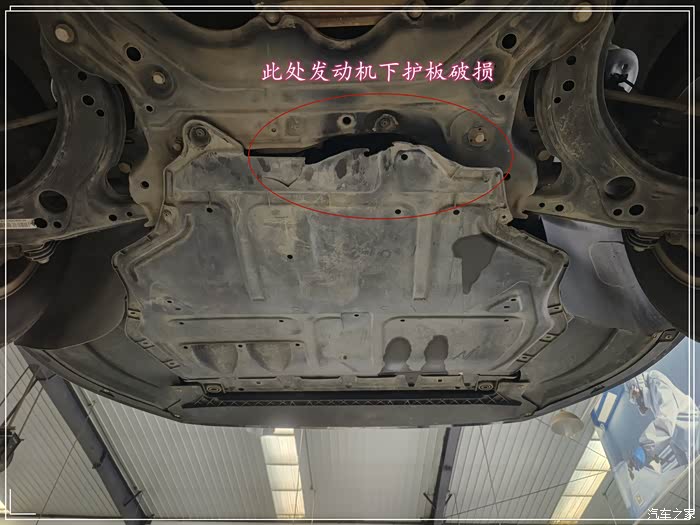

上图可以看到,发动机下护板底部后段位置固定螺栓的部位已经裂开,初步怀疑异响就这个位置产生的,因下护板后段位置未固定,车速过快时会产生晃动,碰到元宝梁部位,从而导致的异响。 但这个也是初步怀疑。
还有右侧前叶子板内衬壁布位置也有剐蹭碎裂的情况。
目前检查到有损伤的只有下护板和叶子板内衬的问题,这个叶子板内衬店家没货,且使用也并无影响,但这个下护板就必须要更换新的了,不管这个异响的问题是不是下护板导致的,都是需要更换新的。
