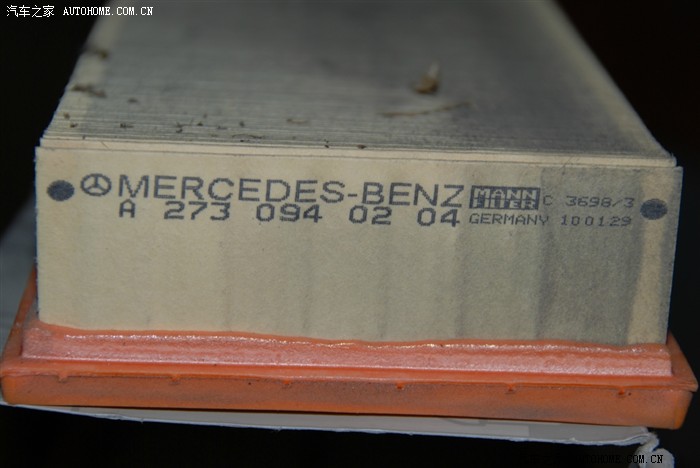

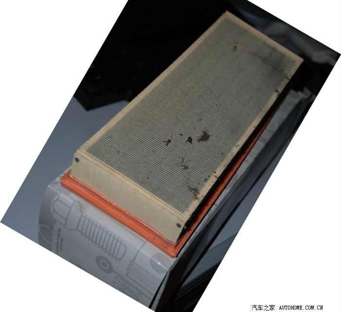

我检查了我的空气滤芯,实际状况请见下图
可以很明显的看到昆虫的尸体和很多的灰尘,需要说明的是,E300的发动机是双进气口的V6自然吸气发动机,估计在高转速工况的时候,发动机的对新鲜空气的吸力是非常大的,所以设置了2个进气口,配备了2个空气滤芯,然后空气在左右进气道分别经过2个滤芯的过滤后,通过一个有2道不锈钢钢丝过滤网的圆型进气口进入到发动机中。(在拓印发动机号码的时候,需要拓字工人打开安装有空气滤芯的隔板,而往回安装的时候,需要保证最后一个进气口的钢丝定位卡子位置刚好,否则就会有没有经过过滤的肮脏空气直接进入发动机,若是觉得拓字工对这个车不熟练的,拆装隔板的操作很不熟练的,请自行检查一下,否则发动机就要吃灰了)鉴于***空气的光灰,请大家按时更换空气滤芯,或者自己隔几个月检查下空气滤芯的清洁状况,一般的维修店都可以用空压机做简单的清洁的。
有DIY爱好的朋友,也可以自己购买空气滤芯来更换。这是印在原装空气滤芯上的编号:

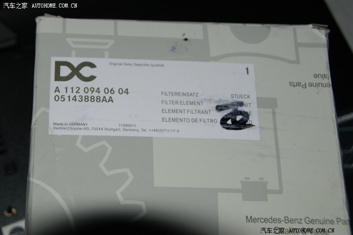

这是我在淘宝上购买的原厂空气滤芯(德国生产的“曼“牌)的外包装

没有装反,在安装空滤的容器里,只能按一个方向放置空滤,所以不存在可能装反的问题.
发表于 2011-5-21 17:51:19
引用:
原帖由 全心车奴 于 2011-05-21 15:24 发表在 5新窗口中打开引用楼层
那为什么是发动机端有垃圾?平面端才是接外界的空气的,才有明显的灰
这个车的设计就是平面的一端是过滤后的,而锯齿的那面朝未过滤的空气,详见下图,图片来自奔驰内部培训教材.
