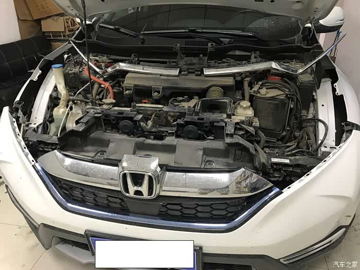

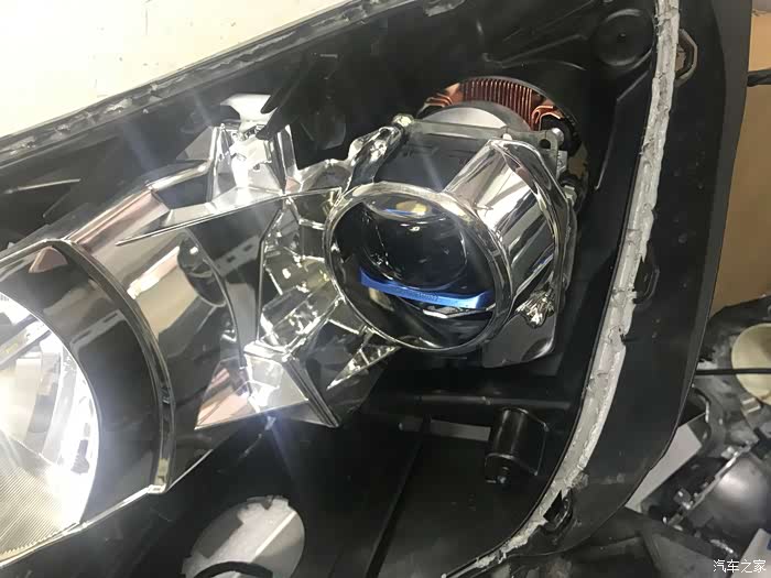

混动款原装LED大灯改装难度比较大,麻烦,所以建议换成低配卤素灯改装。开始拆灯,最好连喇叭一起换了,否则还得拆第二次。
人生第一次改装车灯。

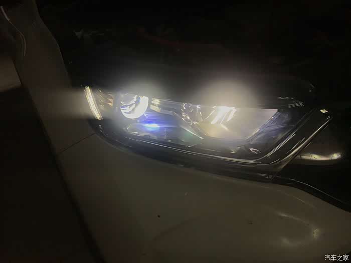

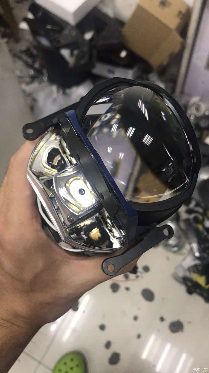

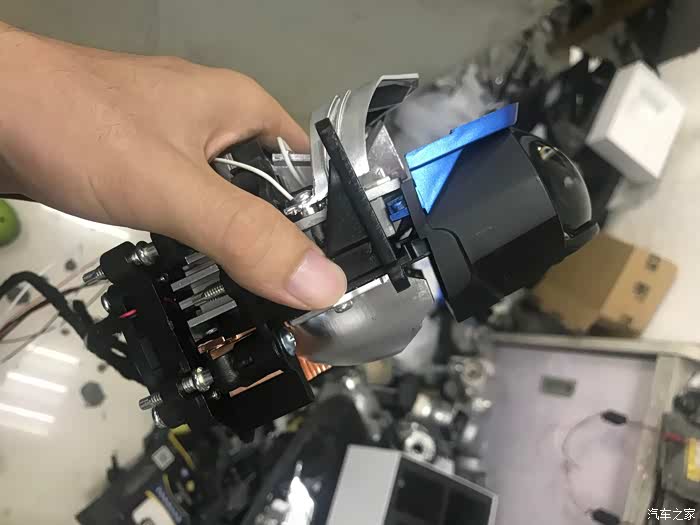

中间的是激光所在位置,具体原理不懂,据说这个牌子做的还不错。两侧是LED远光
装到原车灯的近光位置基本正好。远光位置以后可以再装个激光射灯模块。

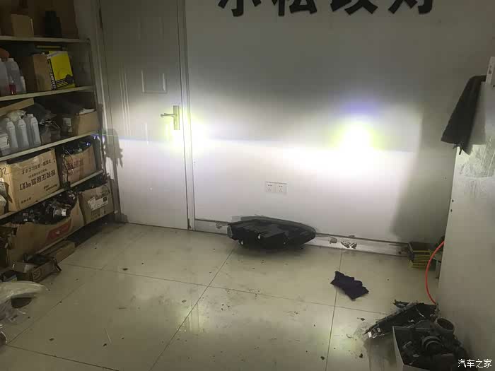

装完后点亮效果,远光也换了LED灯泡,比原装卤素省电,平衡下电量消耗。
两个激光斑点。改装后,单边灯组:近光45W远光30W激光20W,远光LED十多瓦,大灯总功率200W+
L82超霸近光效果,已经很亮了。旁边的ATSL原厂卤素灯同样照一个方向已经基本看不出效果。

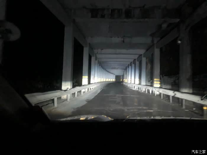

远光和激光的效果。激光色温3000多,偏黄。我这个可能灯低了,可以看到大量光在地面。但在公路上跑的时候遇到大面积指示牌,会觉得刺眼。反光效果太好了。
近光
远光
