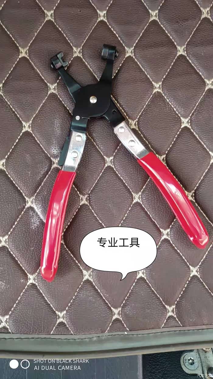

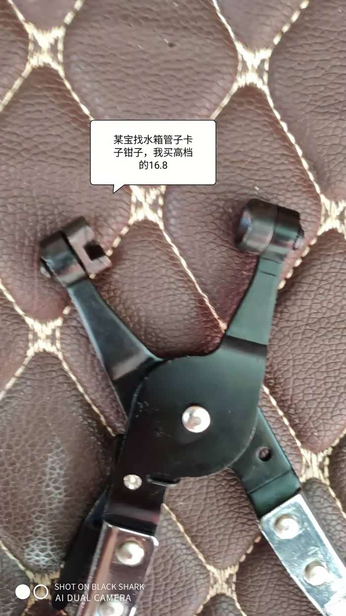

自己闲来无事在网上买了博士的-45℃的红色冷却液两瓶,一瓶四升,群里有人说要六升,就果断买了八升,看人家发的帖子说要专业工具,也没看啥工具,就拿了个钳子把电瓶左侧那个水管卡子去掉了,废了九牛二虎之力呀,然后把橡胶粗管接口拔开,哗哗啦啦流了一地水,把副水箱盖子扭下来,然后按住漏气口,往里面吹气,吹了二十多下,感觉不出水了,准备把管子安上去,谁知道,那个卡子劲挺大,一般的钳子不行,卸的时候就费劲,上去就更费劲啦,搞了二十多分钟还是没搞定,算了还是买了专业工具,郁闷了,还好第二天就到,拿过来五分钟完事,忘了管子扭开的照片,看图说话

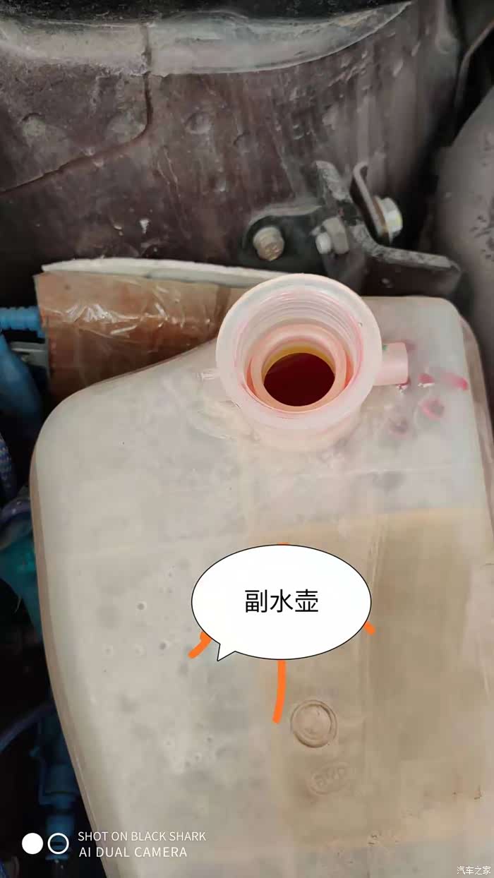

拆开管子就往副水壶吹气,或者等水流的差不多在吹,不用太大力就行,我吹了二十多下,反正吹完就好

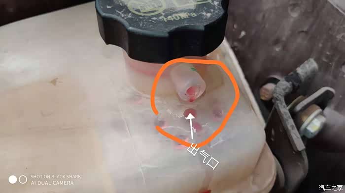

吹了几口就发现咋冒气的感觉,原来这边还有一个出气口,用手堵住继续吹
吹得差不多,就接上管子,一定要接好,一定要有专业工具
我买了八升,其实就倒进去四升,就满了,先把副水壶加满,然后打着火,就会下去一些,盖上水箱盖子,然后等个十分钟八分钟,等水一直不下了,就好了,然后上车,踩踩油门,最好去溜达溜达,看看中控里面的仪表看看水温上到一百左右,风扇就会转,就顺利OK啦,回到家看看副水壶的水,要是低于最低值就加一些,最重要的,热车不要打开那个盖子,小心烫到,第二天早上加不迟
