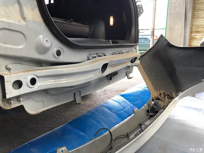

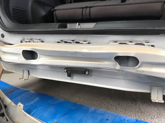

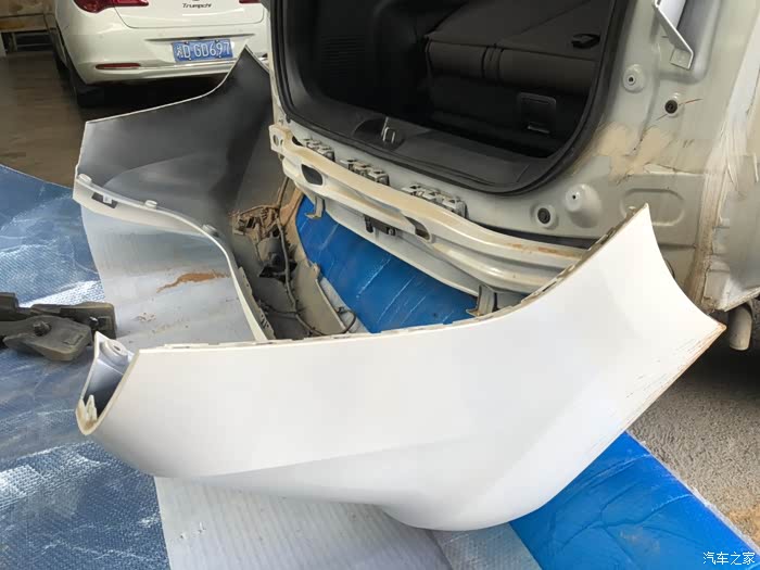

前段时间被追尾,在快环上,前车急刹,我停住了,后面车没刹住,撞到了。外观看起来没什么大问题,实际防撞梁已经变形,还差一点就碰到尾箱主体了……

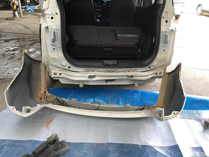

拆开
缓冲空间所剩无几

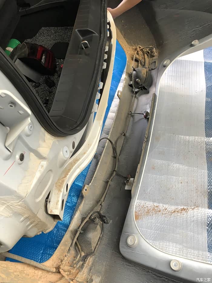

换个角度
特写
已经很接近车尾箱了……

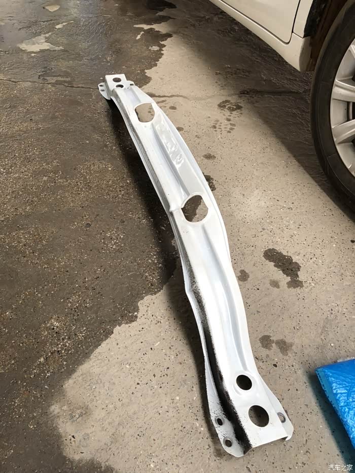

防撞梁整体比较单薄,低速碰撞主要就是个缓冲吸能的作用,这次被追尾防撞梁就保护了后尾箱……
目测估计最多也就1.2mm的厚度。
新的后防撞梁需要喷漆,等油漆干了才能装,防撞梁价格是526元,防撞梁喷漆80元,安装工时费180元。感觉喷的漆跟原厂的有明显色差
新的缓冲空间比较大
师傅在上螺丝
GM6的后防撞梁虽然不咋地,但是有总比没有好……
这种造型设计,两头只能靠泡沫缓冲了。
盖上……

一根防撞粱五百多,比铜还贵,而且是单层的,还是现场喷漆,质量堪忧,安全堪忧!
说得有道理。。。改天我加焊一条工型钢上去。

能自己改一个粗壮一点的防撞梁吗?这个第三排太恼火哦
直接上GM8,有!

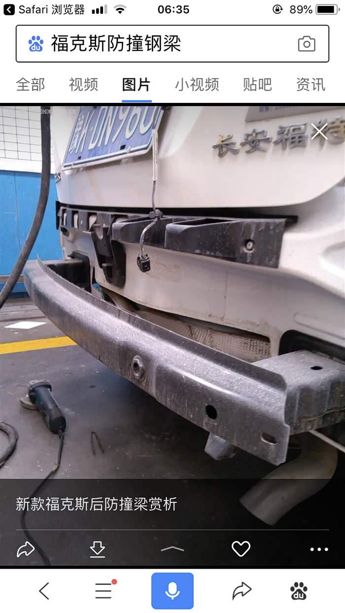

嘻嘻嘻嘿嘿嘿哈哈哈 2020/08/14 06:39:50 发表在 18楼
什么鬼,这也叫防撞钢梁!?这是我的老福克斯的防撞钢梁(换手机了,以前修车拍的照片找不到了,这图是网上找的),几年前被追尾拆下来的时候,是两边的吸能盒先溃缩。你照片里面GM6的防撞钢梁安装位几乎都看不到吸能盒,那简直是硬连接啊,缓冲空间还那么小
嗯,所以,你可以考虑S-MAX

另外,防撞钢梁还要喷漆!?装在后保杠里面,根本看不见,喷漆给谁看?
喷漆只是为了看的么……防锈要不要喷漆嘛?

防撞钢梁出厂就带统一的黑漆或其他颜色的漆啊
传祺的防撞梁好像都是跟车身同色的。出厂什么样我没看到。
没办法,这个价位的7座,也只有GM6看得上了,没钱没办法啊。防撞梁弱,那就小心点开了,没办法,7座是刚需。。。。而且我买的国5库存车,为了就是6AT,国6的话,我估计不会买的,再存存钱上GM8,8AT香!
