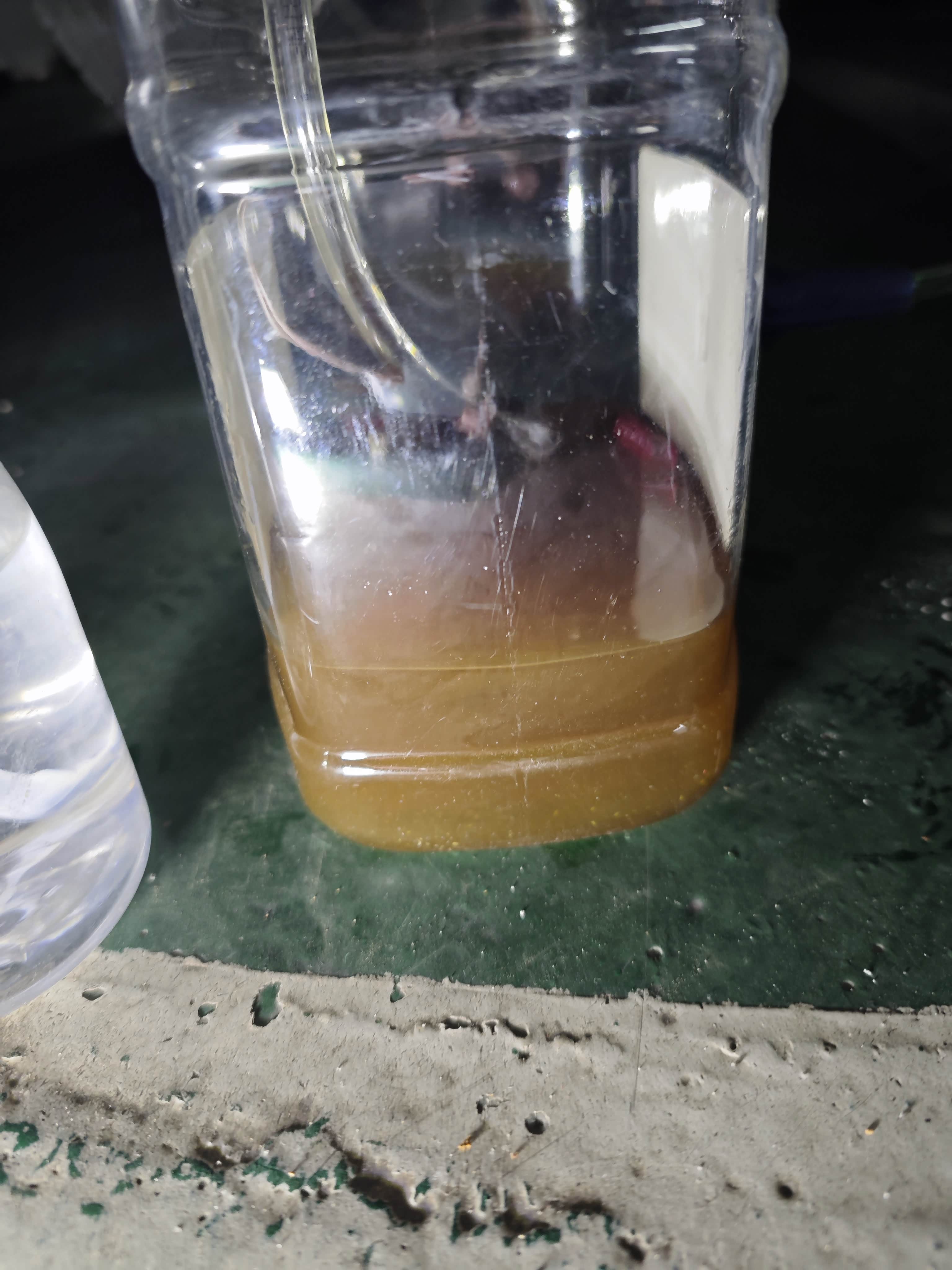

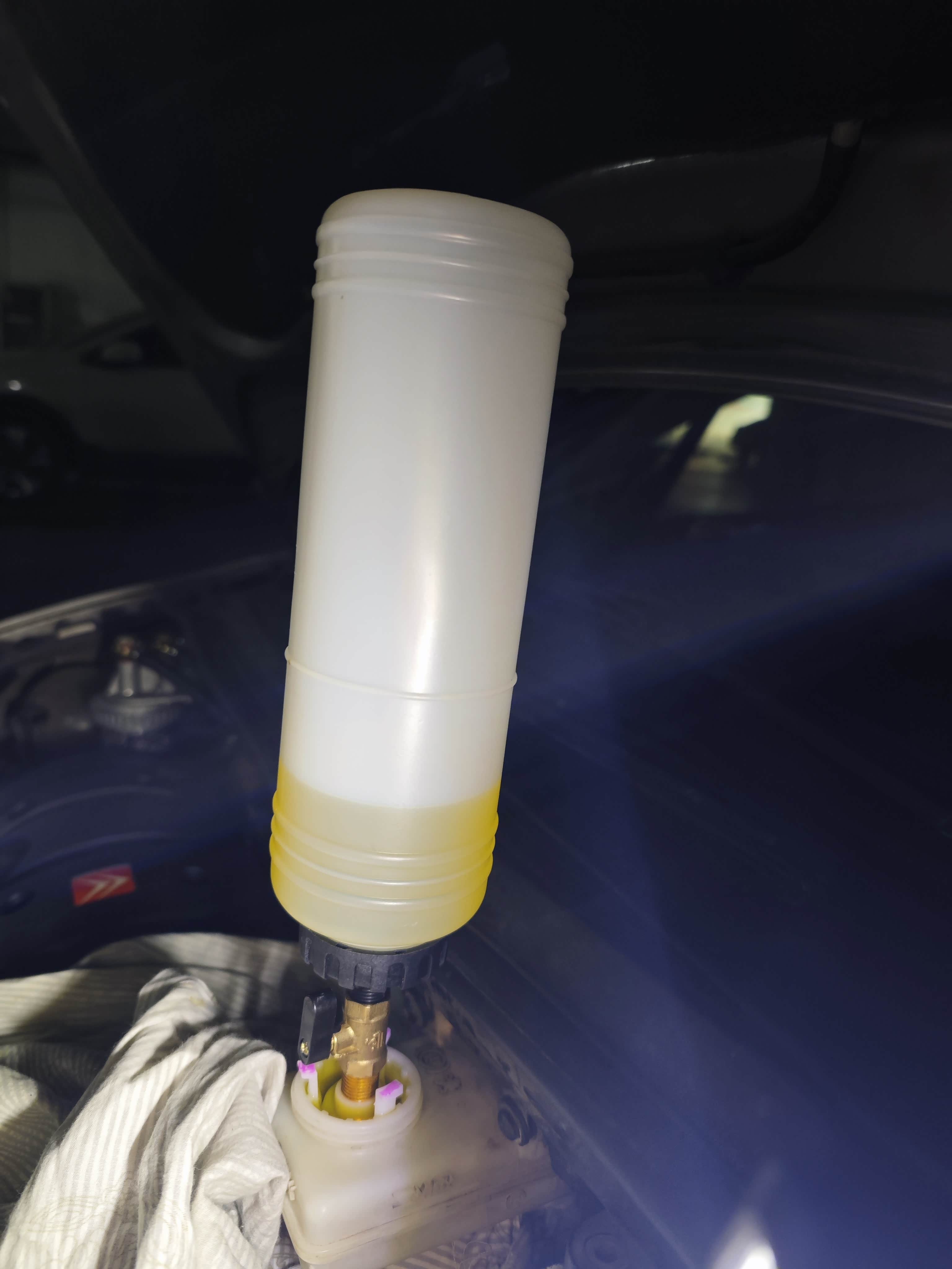

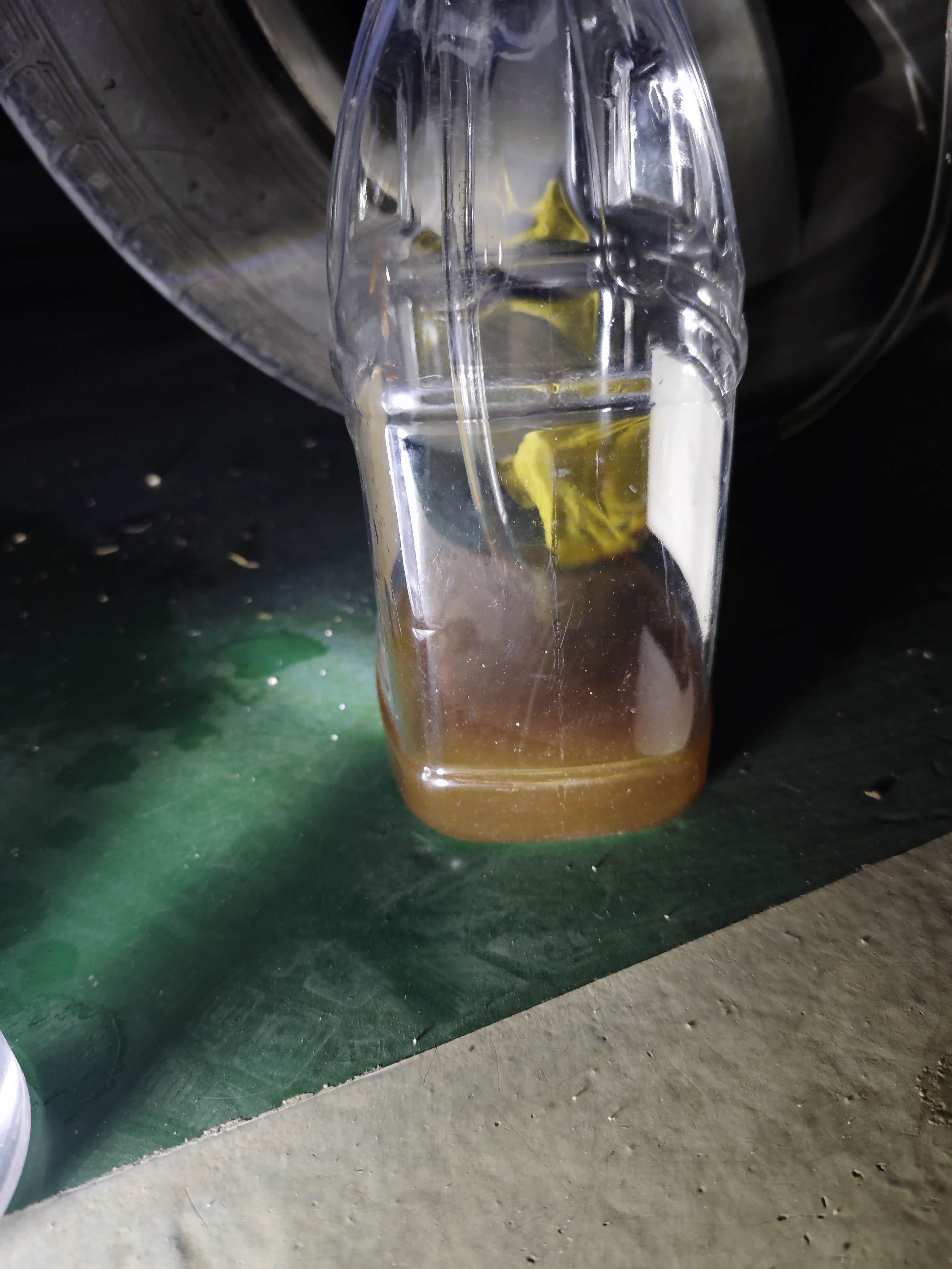

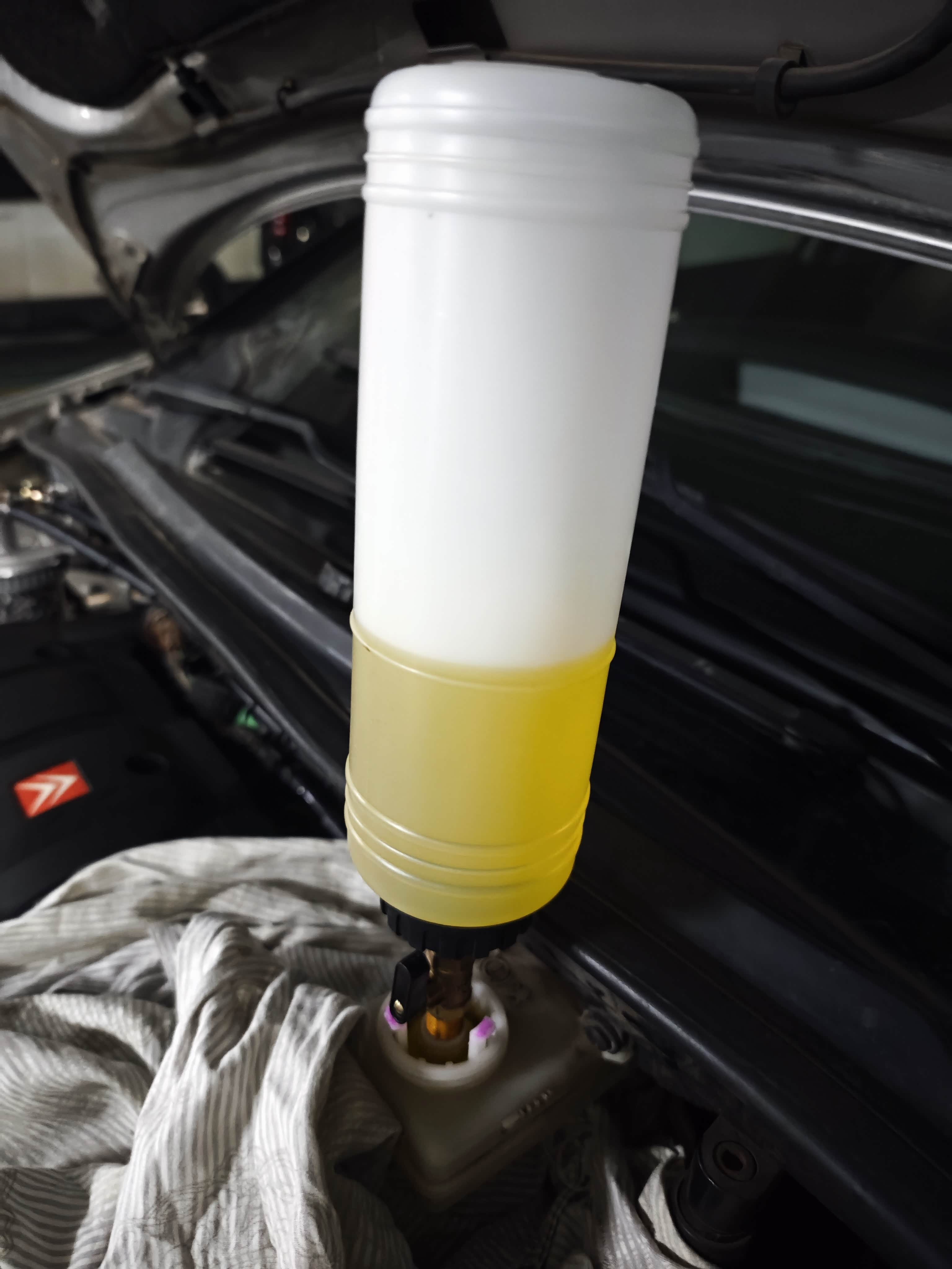

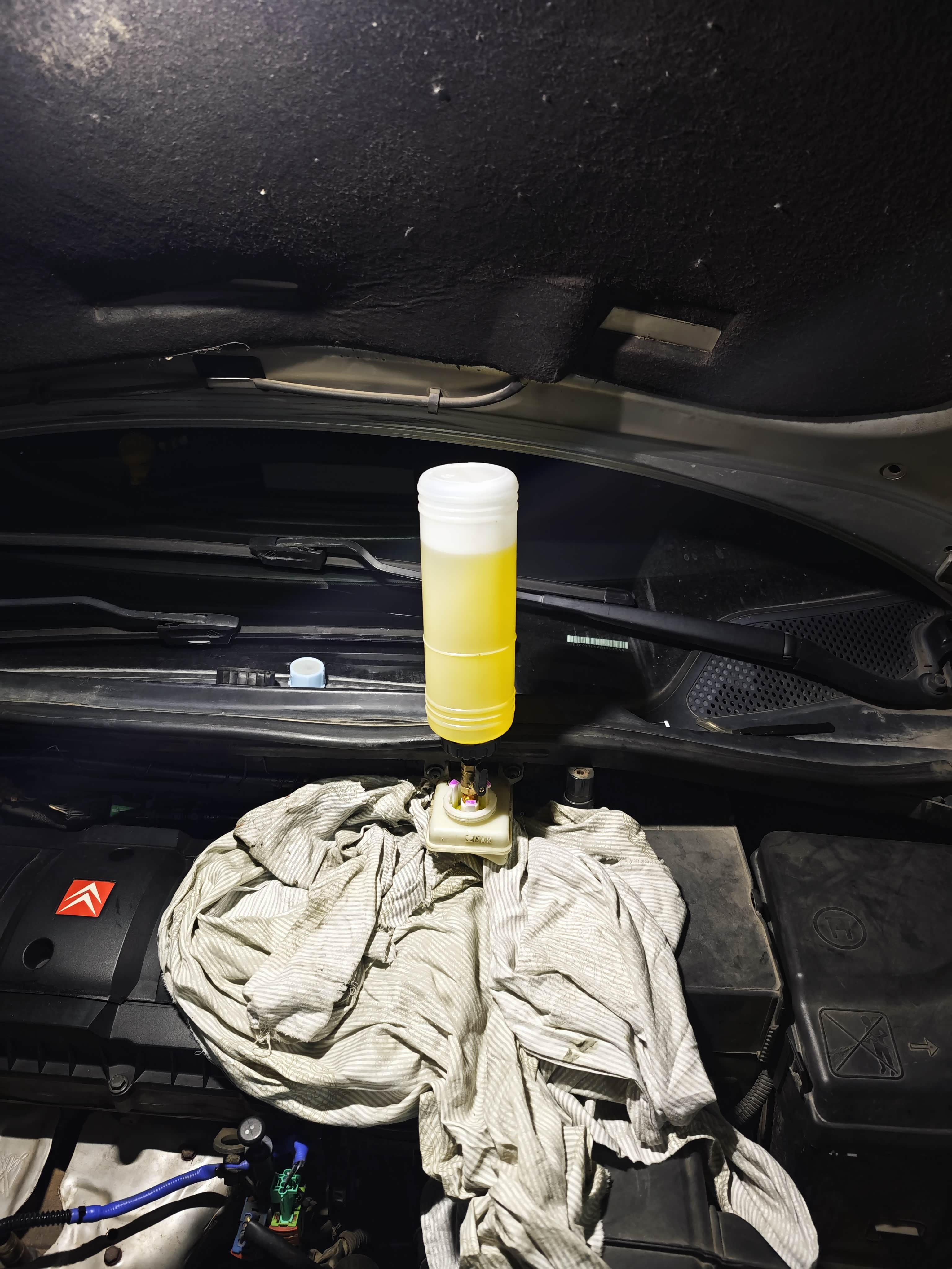

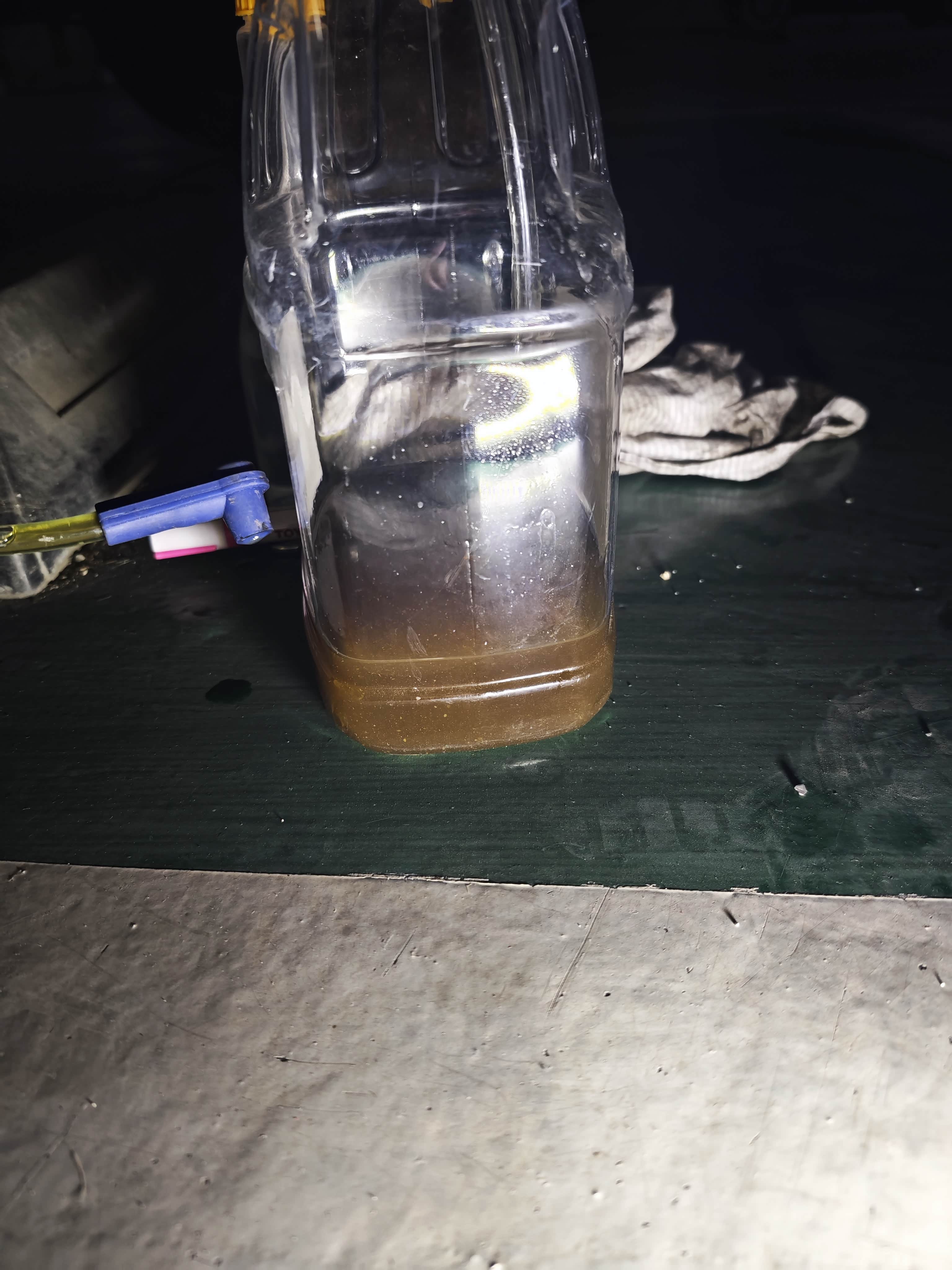

将近7万公里没换刹车油了,今天尝试自己换刹车油,全程一个人搞的,又是在地库打着手电筒,还是很麻烦,右后轮那边千斤顶顶起,钻车底接管子拧螺丝,然后又上去踩刹车,还得关注油壶,买的那自动出油的壶阀门孔径小了,根本不会自动出油,还得手动去挤压。我一开始以为自动出油,后来一直发现没动静,只能用手动挤压,不知道进了空气没有。
前面俩轮子的保护帽,塑料特别硬,用老虎钳子拔下来的,差一点弄坏,很难搞。
反正每个轮子也就估摸着换的,看管子是干干净净的油就一脚踩下刹车,用个登山杖抵住刹车踏板,然后马上钻车底去拧紧螺丝了。
但是最后回到家量了一下,抽出了600ml,新油加注了690ml,是不是没有换干净?还是说进了空气了?
换完以后我试车,刹车是正常的,没有软绵绵。
