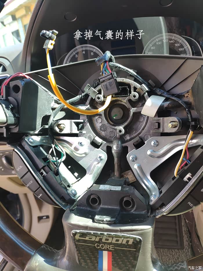

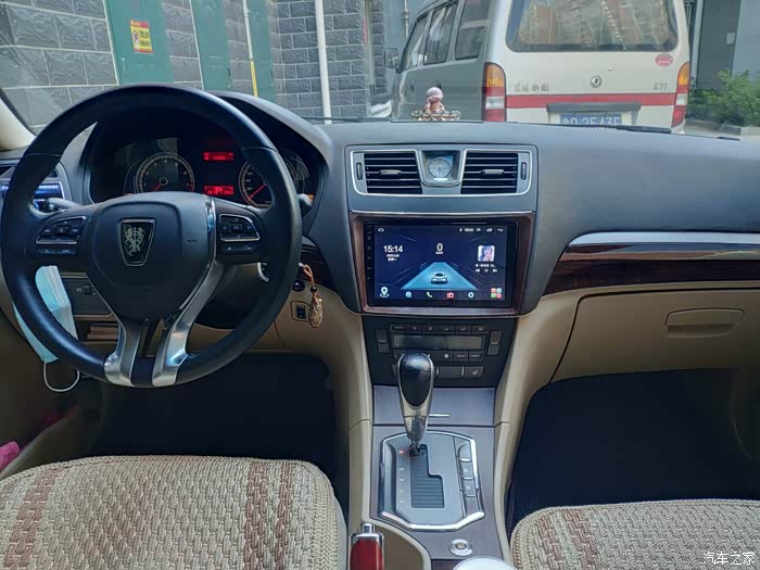

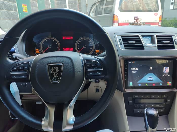

闲来无事得折腾,喜欢就不能闲着,越是喜欢越想完善完美,天天开着车看看臃肿的方向盘,没有设计感,过于沉稳,没有老款的灵气,像一个50岁大叔,琢磨自家的(荣威)哪款合适,看看现在的荣威方向盘就好像大众的前脸几乎一样了,RX5,I5I6,光之翼的更好看一些,没找到,RX5的也是主流了,百度一下没有先例,没有改装可以借鉴,不知道游丝插头,750的游丝六根线,RX5的11根,大同小异,想着不成功就当学经验了,闲鱼找到合适的带气囊方向盘总成,到货开始研究,,看做的事情老天都帮忙,花键竟然一样的,不同的是RX5方向盘外径大一点,找车床加工,半个小时搞定,完美适配,无气囊无喇叭无按键开到楼下,开始研究线路....,四个多小时摸着石头过河,过去2/3了,技艺不精还剩两条线怎么也测不出是何来路,至此是遗憾,方向盘按键左右可以用十个按键,下面四个独立不能学习,万用表也测不出来啥了,不能称之为完美,95适配了,不过十个按键够用了,看着驾驶室年轻了,开车更愉悦,实测好的方向盘针脚定义分享给需要的车友,750高低配同理,只是游丝内线路多少问题,老款不建议,和风格不搭配,11款750完美.
风格完美适配,年轻十岁

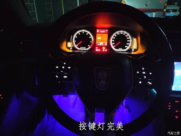

按键灯效果
整体驾驶室
拿掉原车气囊,拆掉螺丝方向盘就下来了

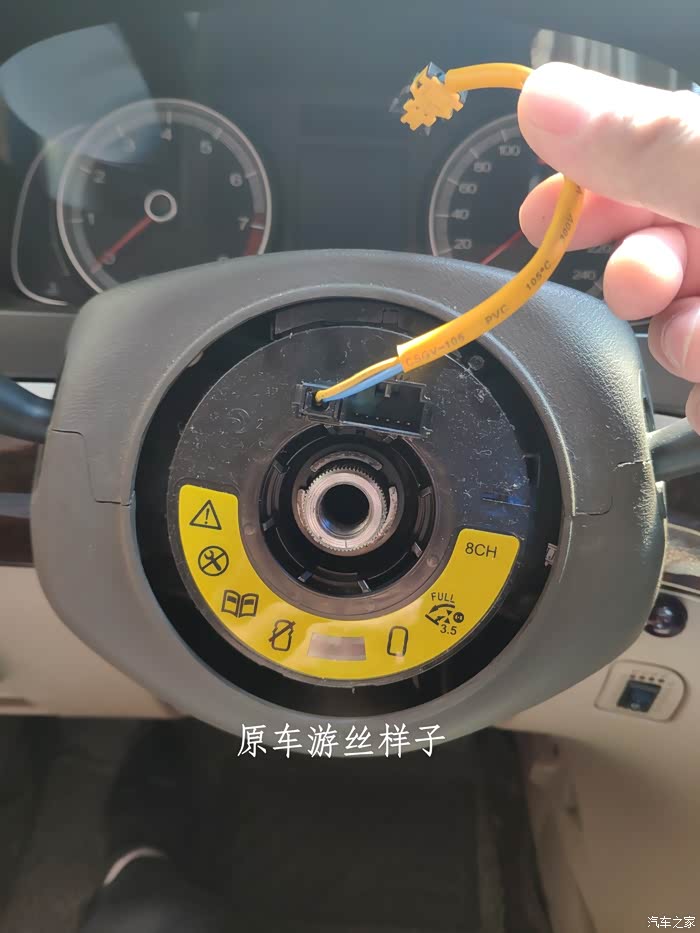

游丝,左边气囊线独立

游丝六根线
