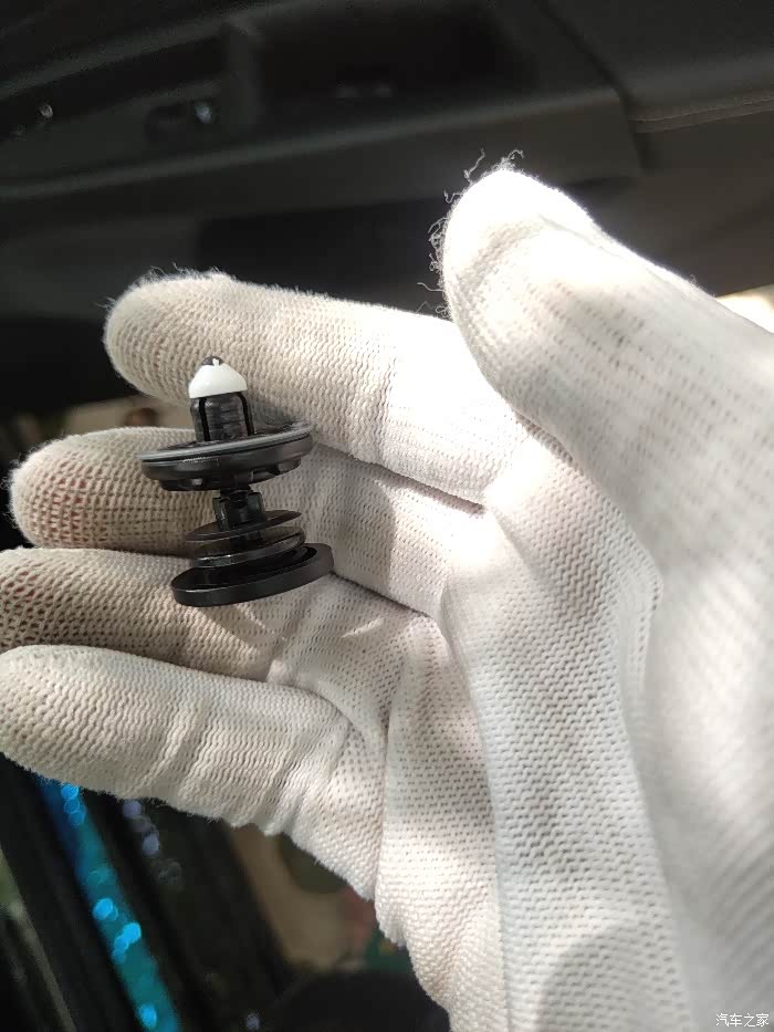

硬件到齐,开拆,先拆内饰板,就两个螺丝,一个中间,撬开盖板就看的到,一个在最下面,塑料的卡扣螺丝,拆掉这两个,门板是不会下来的,门板上还有卡扣固定在门上。帕萨特的卡扣非常难拆,我还戴了手套,要不然手都会割破。
螺丝拿掉后,在把门板上的那个照脚下的灯拿掉,然后把手伸进灯的孔里面,使劲往外卡,真的非常紧。这样,第一个卡扣开了,然后把手伸进去拉旁边的卡扣,建议拆卡扣的顺序是从下往上,因为门板上面有卡槽,卡在门上,卡扣拆开后,把门板往上推,门板就可以拿下来。

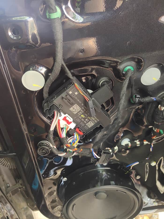

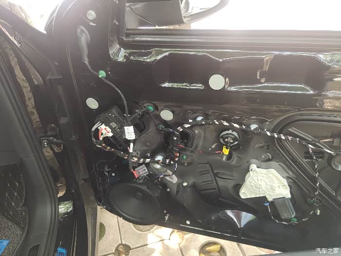

这是拆开的样子,然后用T50把原车后视镜拆掉,线束拔掉。
然后装上新的后视镜,装上之后,发现多了一根线,不知道插哪里。
这是卡扣,好TM难拆

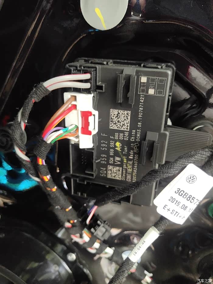

就这个多出来的拆头,两线的

然后我问卖右边后视镜的老板,说这是变道辅助的插头,不用管。然后过了两天又来搞了,用胶布把这个插头包好,

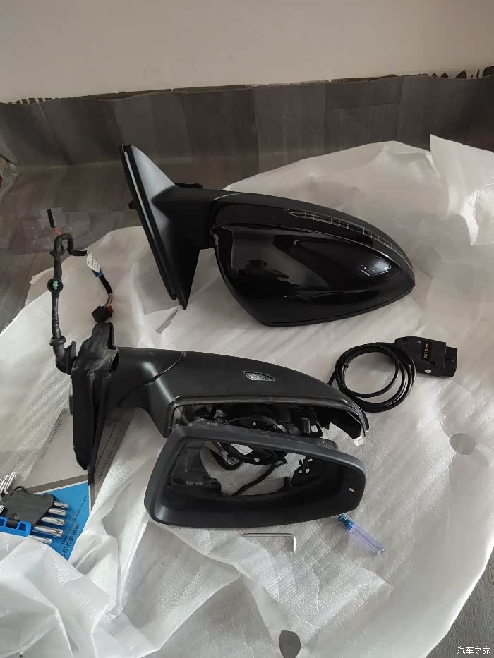

那个好的是全新总成,尽外一个是拆车件
又过了几天(都是利用下班时间搞的,所以持续时间比较长),把左边的后视镜拆下来,由于左边买的拆车件,不带后壳和镜片,需要把原车的安装到这上面来。拆开镜框上的两个螺丝,把镜框拿下来,这样后壳好拆一些,拆开后壳的两卡扣,从镜子左边的壳这边开始操作,往外推,壳很容易拿出来。

然后按照相反的顺序把这些装到新的镜子上。然后和右边一样的方法安装到门上,插好线,这样就两个镜子就装好了。
