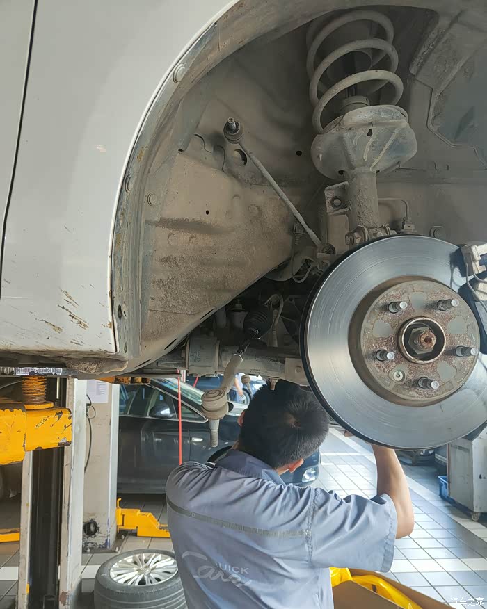

换下来的方向机。

本人于2016年4月购买别克英朗2016款1.5L自动精英型,2017年的时候就因方向盘卡滞到过4S店检查,当时要求更换十字轴,万一故障不能解决就索赔方向机。4S店的技师说只要刷上最新的程序就不会卡滞,方向机没有问题。当时刷了程序后也确实好了不少。但后来慢慢的感觉又有一点点卡滞,也没有太在意,但2020年开始,卡滞越来越严重,而且转向的时候刹车踏板下面异响,更担心安全问题。经多次投诉反映,于2021年10月2日到4S店索赔更换了中间转向轴,一再要求更换方向机未果。
2022年转向卡滞越来越严重,而且异响、沉重,方向盘有时不会自动回正,于2022年10月3日再次来到4S店要求更换方向机,结果接待人员说检查出问题如果不在4S让维修,还需要交付300元检查费。接受不了这个处理方式,联系他们售后经理,同意不需要付检查费。因已离开4S店且有事,准备过两天再去,后因疫情严重,这事就搁置了。
后面车子一直是我老婆在开,前几天我开了一次发现转向卡滞、异响、沉重更严重了,方向盘完全不会自动回正。赶紧上论坛,发现近来不少车友已经索赔成功。8月14日赶紧电话联系4S店,一问说有召回,有时间明天就可以过去换。8月15日到4S店,碰到保养的人真多,等待的时候看到隔壁工位一台17款英朗正在换方向机和冷却液壶,看了一眼工单,也是索赔单。终于轮到我了,说给我换方向机,同时我的电瓶有问题,建议我自费换,兜兜转转就是要消费才给我换索赔的方向机,最后选了一个小保养368元,4儿子还是套路深。随便问了冷却液壶和天窗扰流板可以一起索赔吗?答复没有坏,暂时索赔不了,无语,算了。全程看着更换,方向机原来是采埃孚的,换成了博世的,更换和做四轮定位一共花了近两个小时,出去试车又花了近一个小时,最后满血复活,方向终于不卡、不响,可以自动回正了。一路过来真不容易,还未索赔的车友抓紧时间去索赔,提前祝车友们索赔成功。
