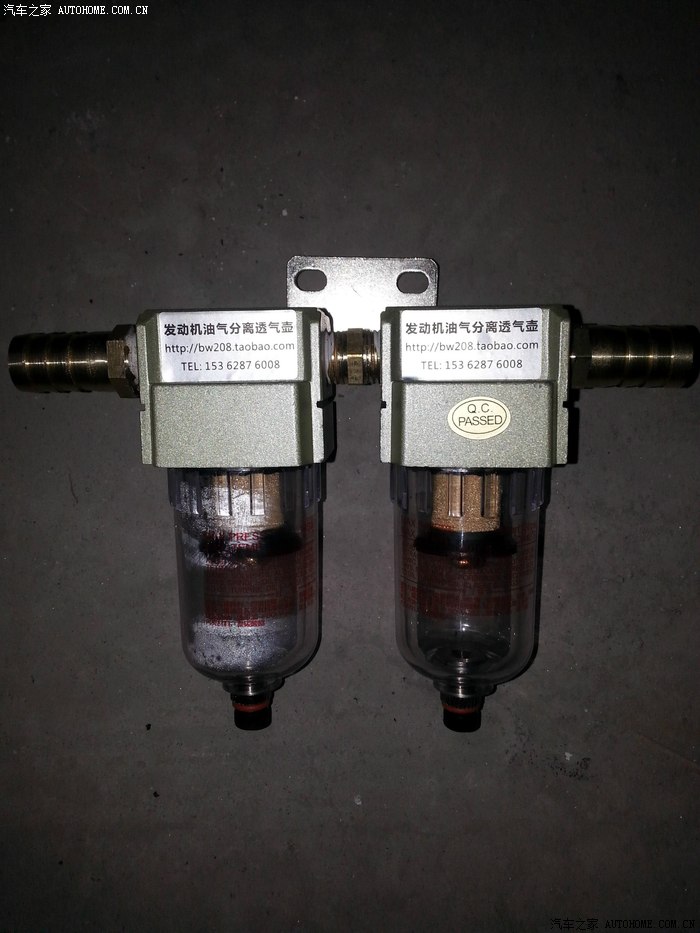

下面是油气分离器:

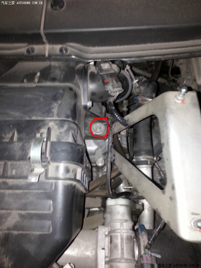

安装过程:拆掉空滤集箱,共3个螺丝
一共3个螺丝,很好找

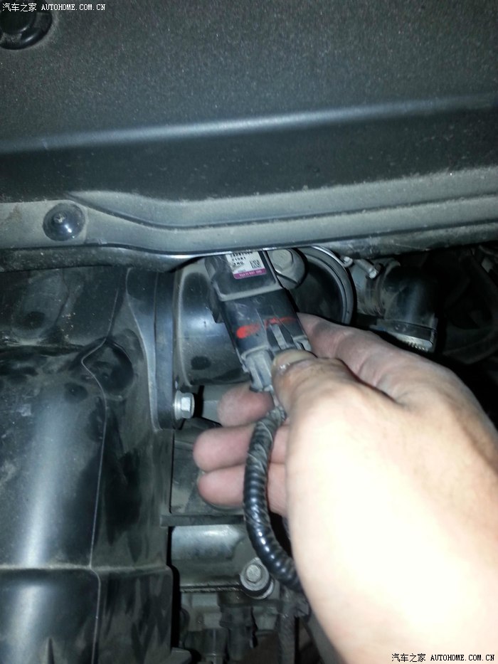

然后拔掉空气流量计:

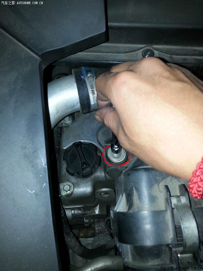

拆掉进气管:

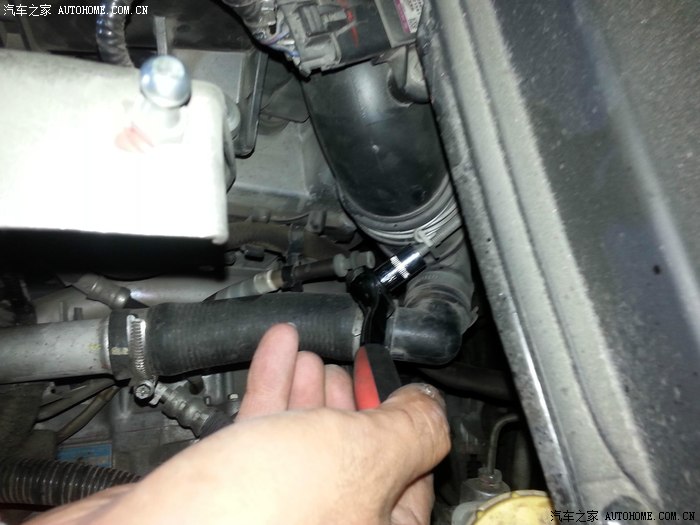

下面指的这个小细管就是发动机曲轴箱的机油蒸汽二次进气管,也是我们要在这里加装油气分离器的地方:
拔掉这个管子后,接上分离器的管子,我用的是耐高压,耐高温,耐油的钢丝管,一端接在排气上,如图:
