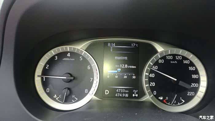

图片源自于Wd2K的拖档现象照片,50公里时在3档升档后4档直接落在1100转左右接近怠速
明面上看在关闭空调情况下!关闭空调情况下!关闭空调情况下!有类似于手动挡转速没达到合理转速强行升档,然后就是发动机在升档后各种的抖,车厢的共振,低频的呜呜呜的声音(至少我觉得这种声音非常烦人,但也有不敏感的)。

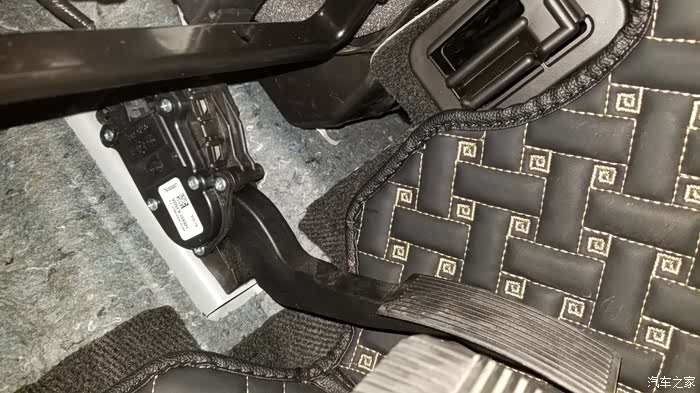

途达的电子油门踏板

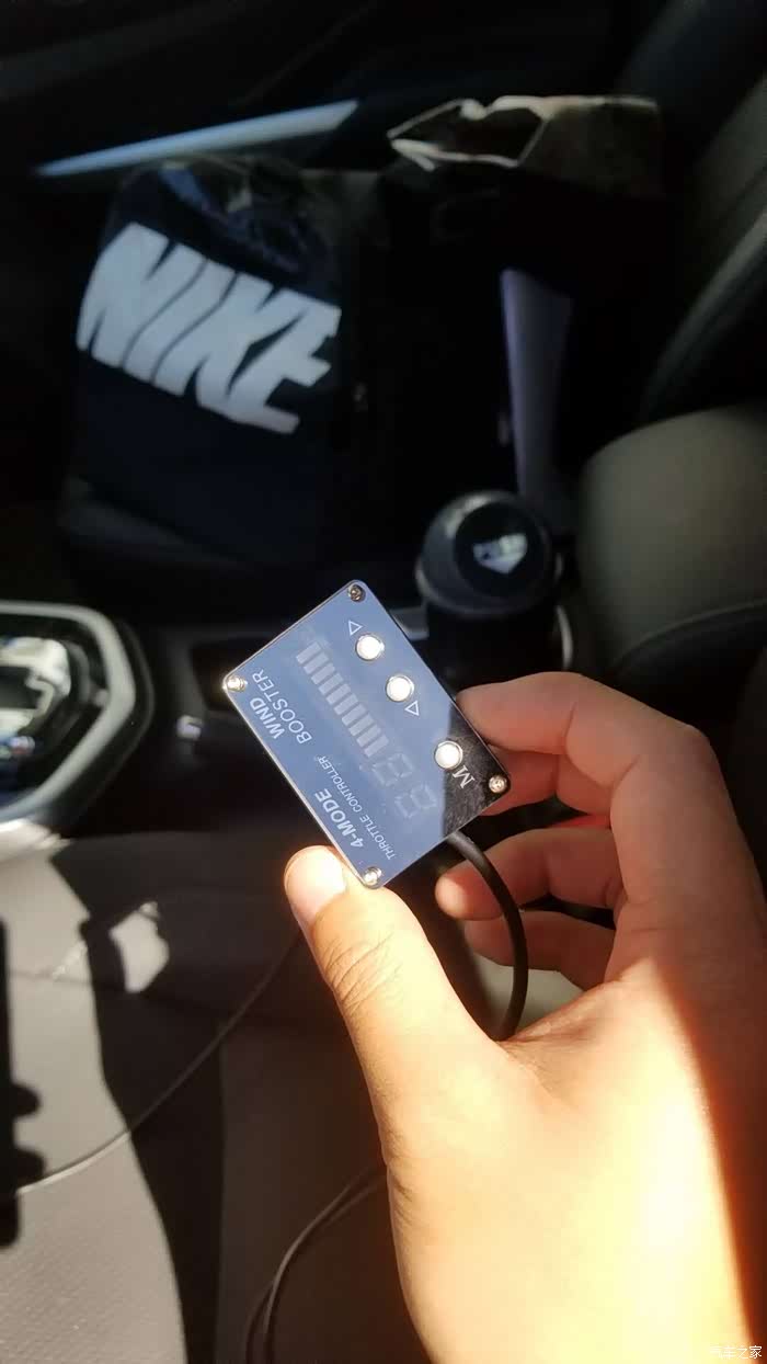

比方说我还买过电子油门这种东西来克服我总是含着踩油门的问题,然而开到P2最强模式后档是降下来了一车人却晕了

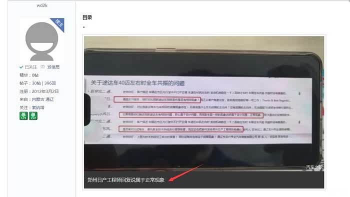

W2DK网友向4S店反应的问题回复
根据论坛内W2DK网友的相关反应以及偷拍的4S店反馈照片来看,厂家并不认为这是变速箱问题,也并未做相关更多的解释

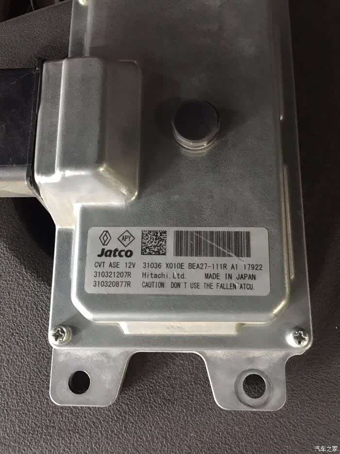

科雷傲新更换的捷克特变速箱TCU
而且根据之前科雷傲/楼兰维权群反映出的变速箱问题,车主在将近1年半后才得到了更换变速箱TCU的举措,可以看出至少东风雷诺--》日产--》捷克特的沟通并不是那么顺畅,那么郑州日产这个外面捡的只能加个“更”字,

30码时1100转其实变速器在4档了,当这是拨到手动模式显示3档,等一秒后转速会自己上扬,这种现象就是自动模式下变速箱在4档,当拨到手动模式变速箱会自动降一档变成3档,而变速箱反应实际要慢一秒,显示的3档,实际还没降到3档,所以我们看到的就是转速表要等一秒才上扬。50多码时1100转变速箱在5档也是同理。所以我认为很有可能还是变速箱问题,升档太积极

郑州工程师回复的截图能不能放大让我们看清楚一点?这个问题 我也有开车去4S店问,那边的主管说:越野车的设计就是这样,其它的奇骏,楼兰等不会这样,但是所有的越野车都是这样的,不可能像其它它车一样,松开油门一直像空档一样滑溜出去
看来你不是真车主
