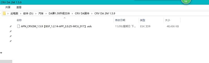

  1.1 下载并解压“CRV DA固件.zip”压缩包,得到两个文件夹,如下图打开“USB升级盘制作工具 V1.9”

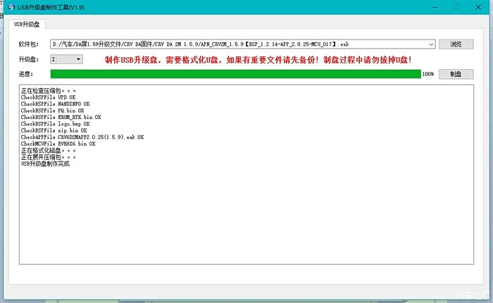

1.2 打开“USB升级盘制作工具 V1.9.exe”,点击浏览,查找“APN_CRV2M_1.5.9【BSP_1.2.14-APP_2.0.25-MCU_017】.esk”文件所在位置。

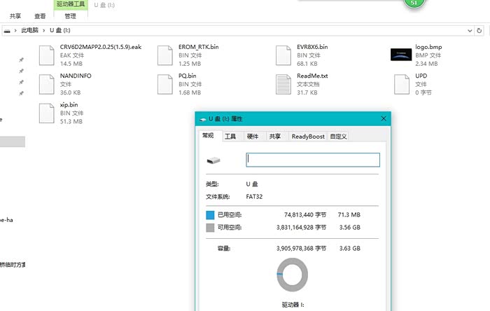

1.3 插入U盘,升级程序会自动识别,若不识别,先插U盘再打开升级程序,然后点“制盘”,如下图。注意会格式化U盘,提前先找个空的U盘。
  1.4 出现以上图片,U盘升级程序就算制作完成了。然后拔掉U盘,准备去汽车里升级了。嘿嘿......

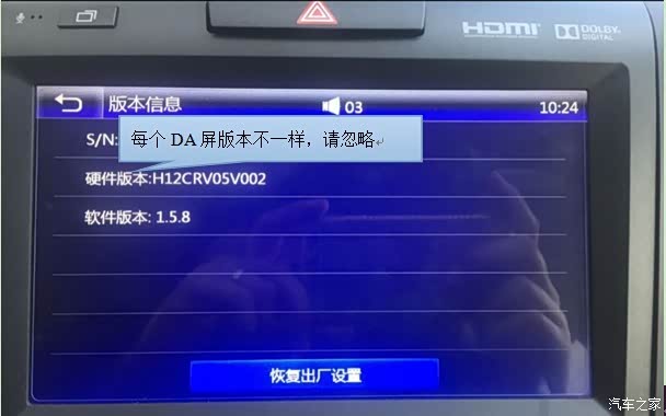

  2.1 打开DA屏,进入主菜单,点击右下角设定键,进入版本信息确认。见下图。
注意本教程仅限对1.5.8版本的DA屏进行升级,因自己只进行了本版本的试验,其它版本的机器请勿进行升级。

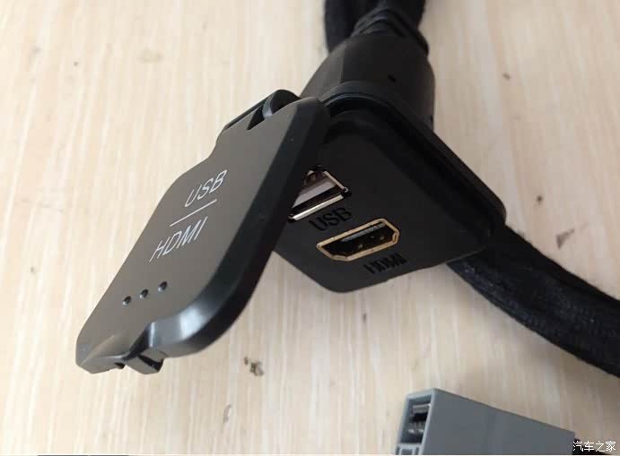

  2.2 请关闭汽车电源(或者拔出钥匙等),将升级U盘(见第一部分)插入USB1插口。USB插口在网购DA屏时应该带的,就是有高清头的那根。

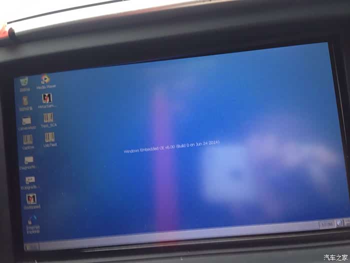

2.3 请打开DA屏电源,(最好启动发动机,怕过程断电),DA屏启动中,自动进入升级程序(前提升级U盘制作好),如下图。请耐心等待
  2.4 系统将自动更新开始,不用任何操作,耐心等待。更新时间大概2分钟吧,没看时间,更新中出现画面,见下图。
2.5 自动更新结束后,必需先拔出“U盘”,再点击“确认”键,然后DA屏会自动重启。
注意:如果在U盘未拔出的状态下点击了“确认”键,需重新等待系统更新完成后再拔出U盘,然后按“确认”键完成升级。若升级中断将无法开机,将无法再次升级!切记!
2.6 DA屏启动后,进入主菜单,点击右下角设定键,进入版本信息,确认版本信息界面是否同以下:
S/N:(每个DA屏版本不一样,请忽略)
硬件版本:H12CRV05V002
软件版本:1.5.9
若出现以上画面,恭喜你,升级成功!
