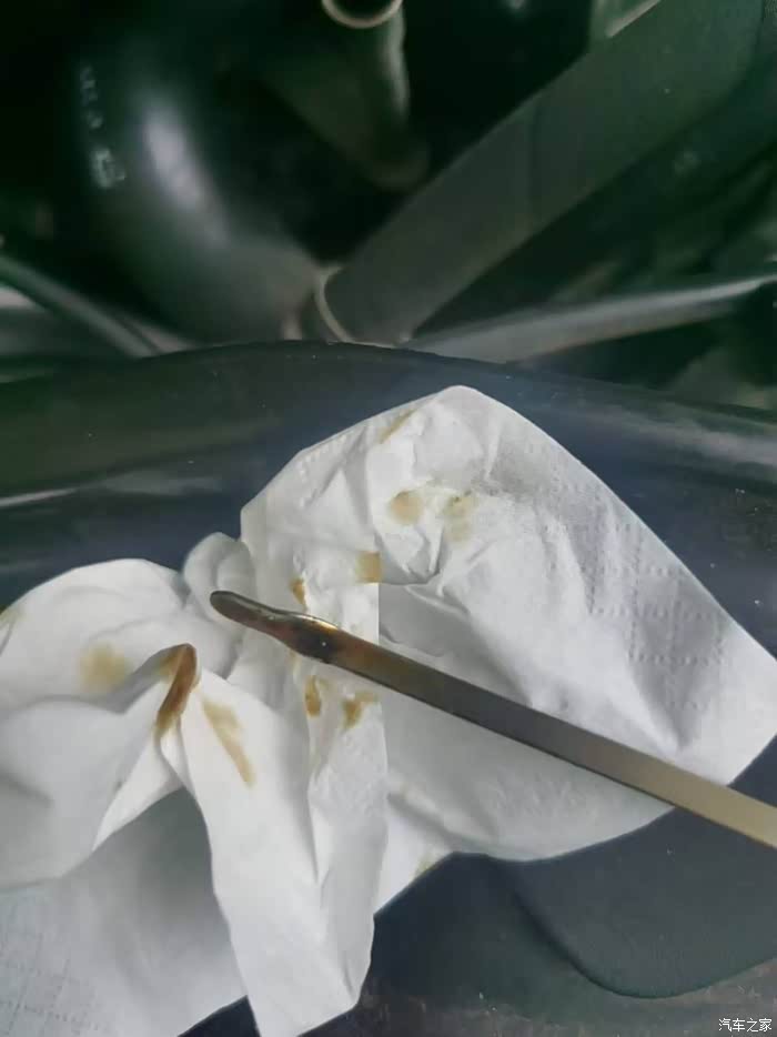

但是想想一年怎么都还是换一次机油吧,加上之前机油尺拉出来一直有油泥,感觉机油还是有衰减了,而且这一年这车也各种小毛病折腾不少了,特别之前的机油是刚买回来,在修理厂整备的时候换的,当时修理厂推荐的啥日本牌子的机油,我懒得再去外面找地方弄,就直接让他换了,虽然修理厂说是什么好货,但用下来总感觉跟老沃尔沃不是那么匹配的样子,想来想去,

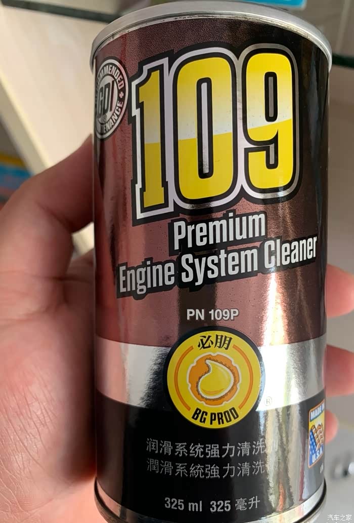

,还是勤快点做一次小保养吧,因为油泥实在厉害,机油尺拔出来都上面一坨油泥,所以清洗剂一定要用的了,大家都说bg109好用,那必须先买上

东西都都到货收齐了,刚好周末出太阳,天气好,想着趁着周末中午人可能少点,就约了去门店,12点半问的时候还没说没啥人,结果去到才发现大家都这样想…一堆人等着,干脆自己先加了bg109,先怠速清洗十几分钟再熄火。
