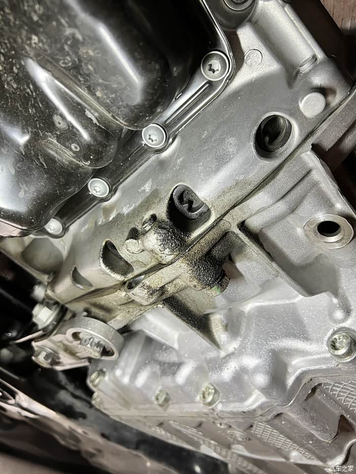

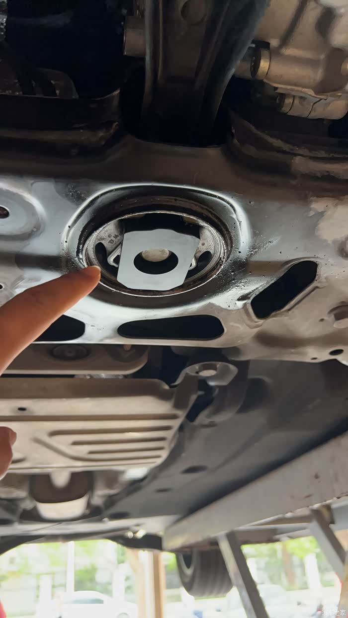

4变速箱与发动机链接衬套开裂(元宝梁内)发动机机脚漏液(左边) 发动机机脚下沉(右边) 因为不在质保范围内,自己花钱换了!2200元!

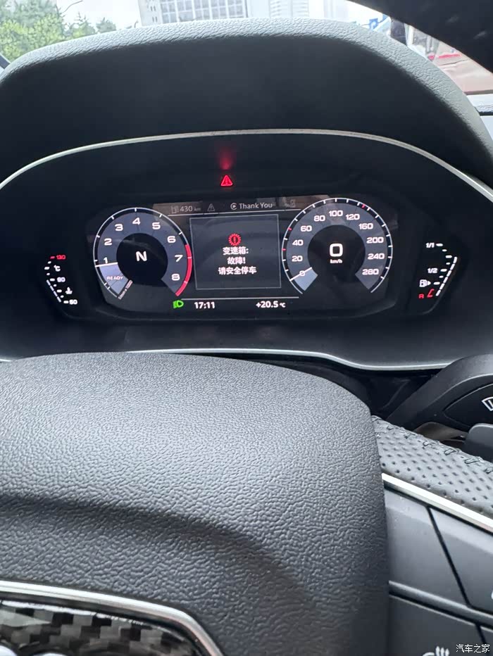

5目前后背箱电动液压支承杆有故障,但是目测没有漏液,故障现象是开启后备箱后,有一定几率开启的后备箱门,会降下来!(平时车都是我自己开,不存在手拉后尾门,强制关门)这个也不在质保内,问了一下2根电动液压杆3000多元!6变速箱机电系统故障,导致车辆只有2档,且不能前行,因为买了延保,这个在质保内,但是索赔非常恶心,5月23日下午发生的故障,拖车送4S后,24日4S检测确定故障点,联系厂家后,厂家安排工作人员来查看,工作人员也确定了故障点,就是机电单元故障,但是拒绝索赔,理由是电脑读取数据流,只有一次,不符合索赔要求(索赔要求2次) 当天我打了奥迪投诉电话,26日4S联系我,说可以索赔了!

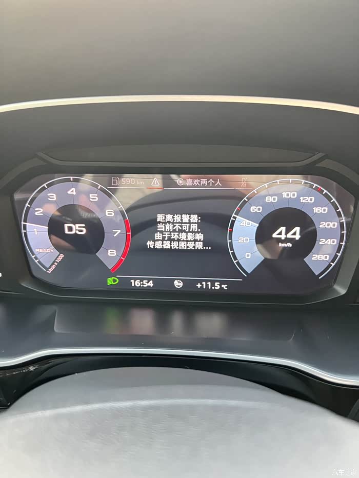

8ACC模块1年总会有个2-3次报警,显示不可用,熄火或是过一晚就好!第二天可以正常使用
