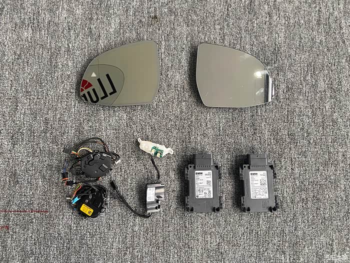

变道警告系统配件:
盲点镜片*2、盲点模块*2、盲点雷达*2、振动马达模块

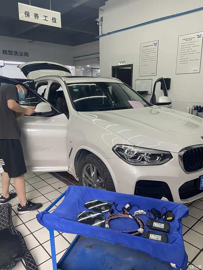

车辆到店,准备好开始拆装

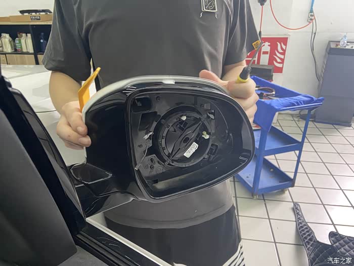

拆后视镜,更换高配镜片模块

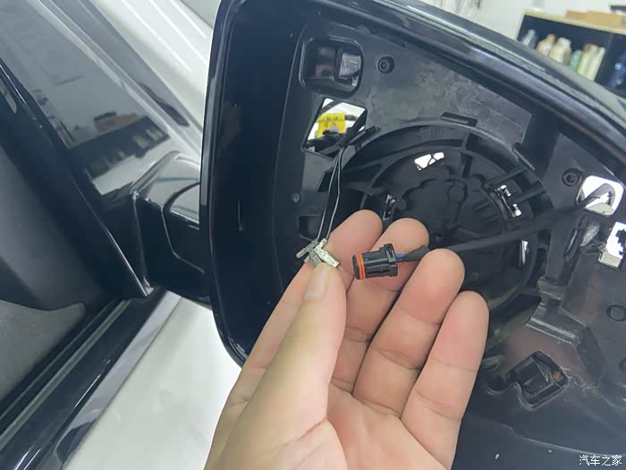

副驾驶加热和盲点的插头

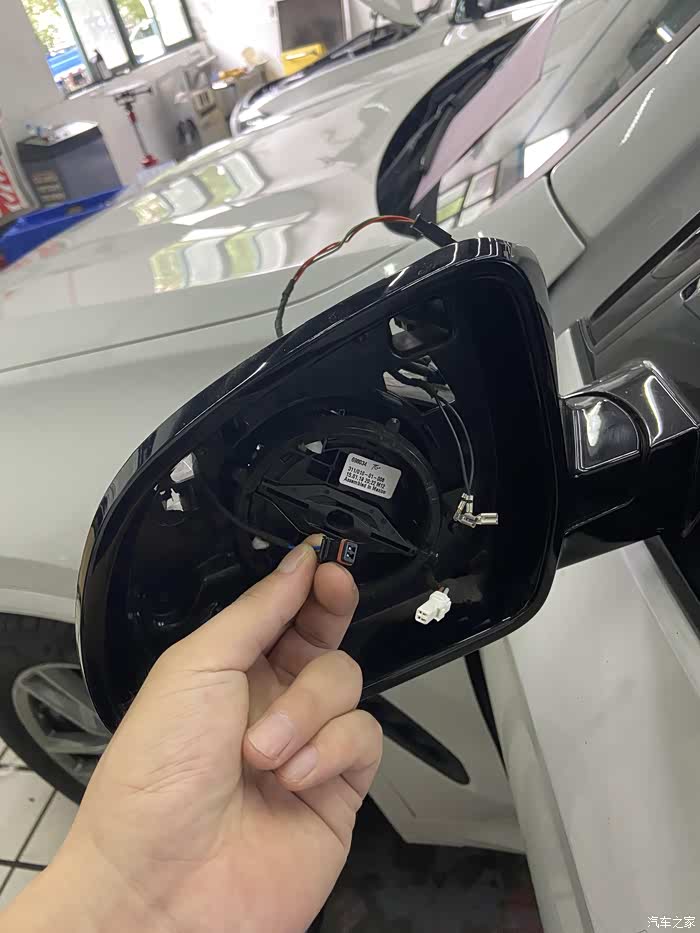

主驾驶加热盲点还有多了一个白色的防炫目插头,更换的镜片也是最高配的支持所有功能
高配镜片装好,带三角报警指示灯
当车辆处于死角或者后方车辆快速靠近时,后视镜灯常亮提醒。当打转向灯时,车辆处于临界范围内时,方向盘短时间震动并且后视镜灯会快速闪烁提醒驾驶员。车辆解锁后此灯短暂的闪烁充当自检。
