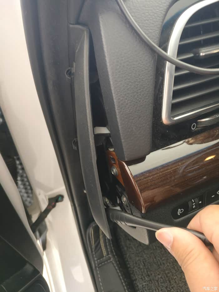

第一步,先拆侧三角盖,左右两侧都要拆,这个还是比较容易的
开翘的时候,还是有点心疼的

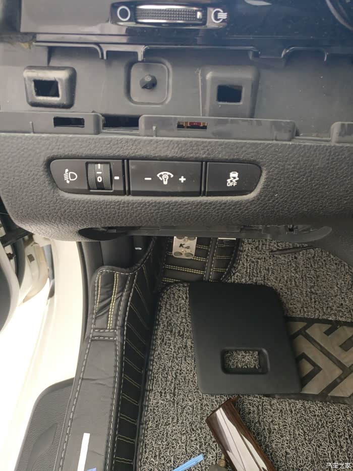

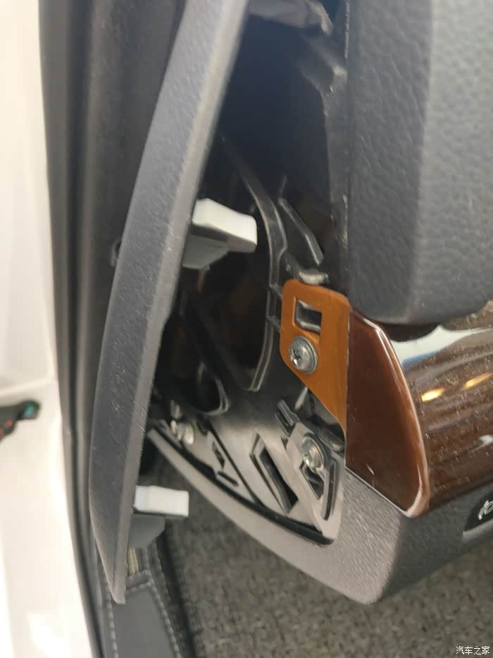

撬开拧下螺丝
拧下两侧桃木饰条螺丝,挑开两侧卡扣,借助工具从桃木饰条下侧慢慢撬开各种类似塑料断裂的声音,有点颤,还好饰条比较坚硬,翘开缝就可以稍微用点力用手扣出,不要太猛哦……这里还是有点费力的

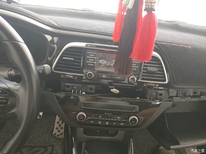

成功卸下桃木饰条,接下来就是拆CD面板出风口了,这里是最难的,一定要慢……作为仪表台翘鼓包的忠告!!!
卸下原车主机空调面板,这边相对来说比较简单的

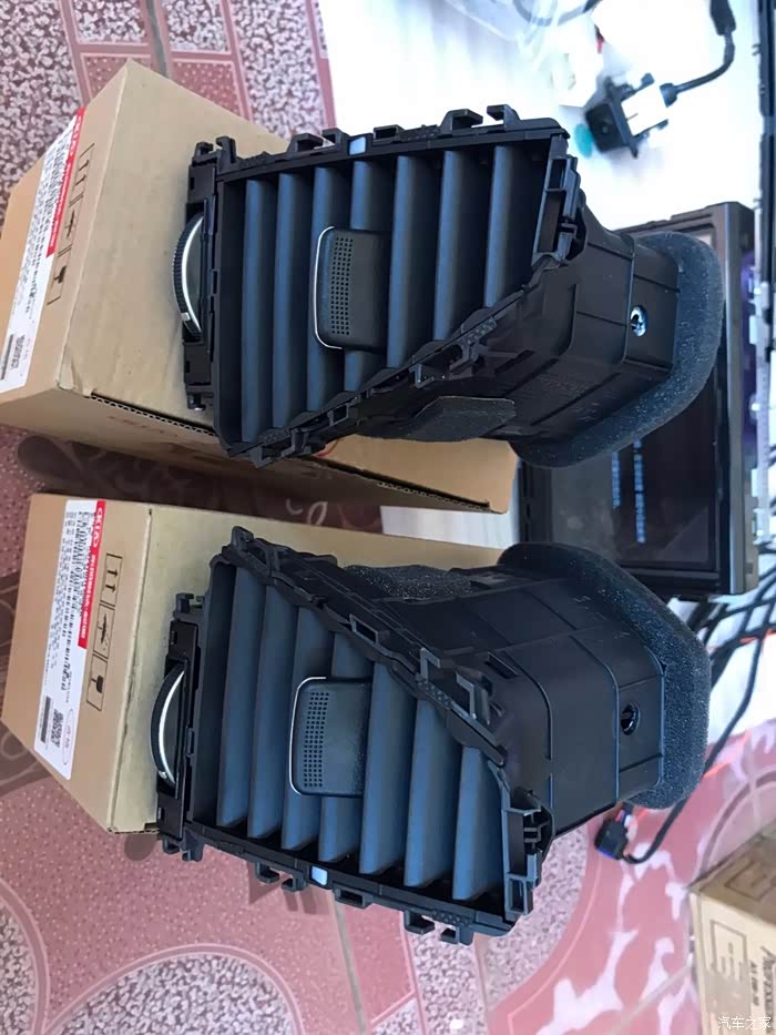

更换线束,换上新的主机,新的空调面板(注意K4高配的空调面板不能用,会出现按键混乱),面板还多了一套
空调面板还多一套,有需要的可以私~

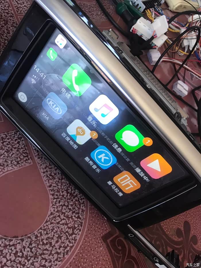

激动人心正常开机,空调按键完美匹配 空调信息正常显示,自动光感,无放电状态
最后因为下雨摄像头装不了,秀一下原车摄像头,拒绝莲花头
效果果然完美的,支持安卓百度carlife、苹果carplay实在是方便,空调按键也正常使用,就是仪表台被翘的有点鼓包心疼心疼,一套改下来确实有点身心俱惫,有条件的大佬还是建议去找专业的拆装,省力又省心……
