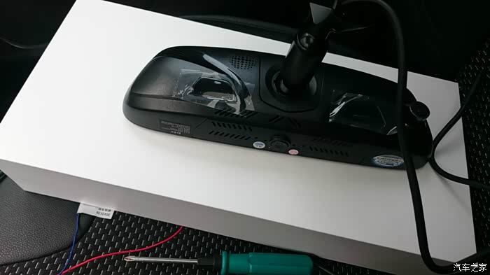

取下原车后视镜及支架,解开X330主机线索并穿过支架,安装好卡扣,如图:

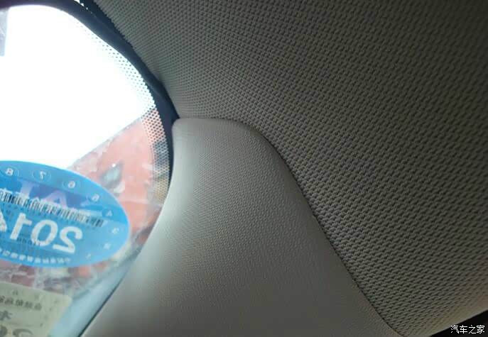

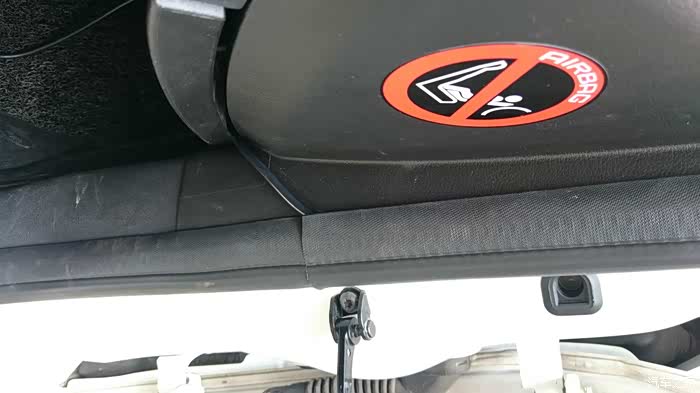

接下来,就是布置x330暗线,将暗线与主机的接口从图中位置由下向上穿出来,调整好上部线索的长度,借助工具将线索安装到车辆门框边缘缝隙中,如图:

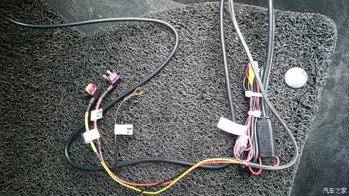

接下来,用扎带将所有涉及后视录像的线索捆绑固定扎牢,将前视录像的三根线:接地线(黑色)、ACC线(红色)、常电线(黄色,均有标签)找出,如图:

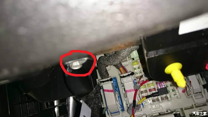

取下副驾驶下方的挡板(直接拔掉黄色螺丝扣即可)。下面分别介绍3根线的接法:
(1)接地线接在保险盒旁的原车螺丝上并固定好。如图:
