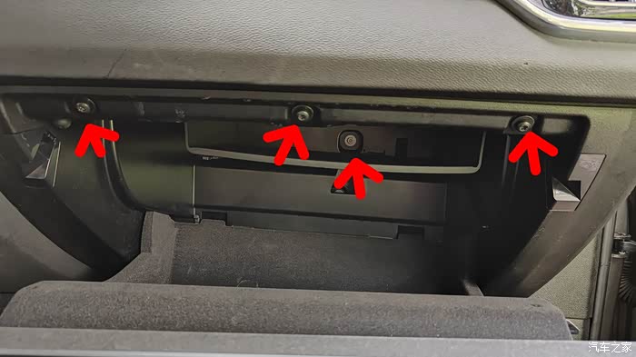

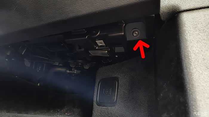

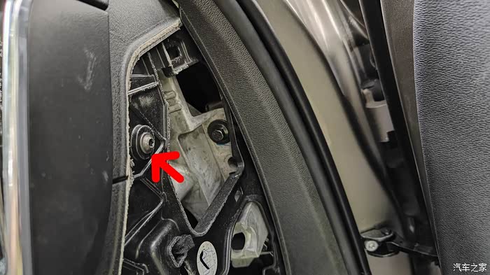

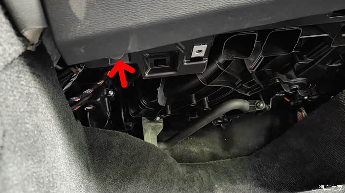

1.首先拆除副驾储物箱,共有7颗固定螺丝,并将储物箱上的线束拆下。使用工具为T25六角梅花螺丝刀、M7套筒、剪刀。

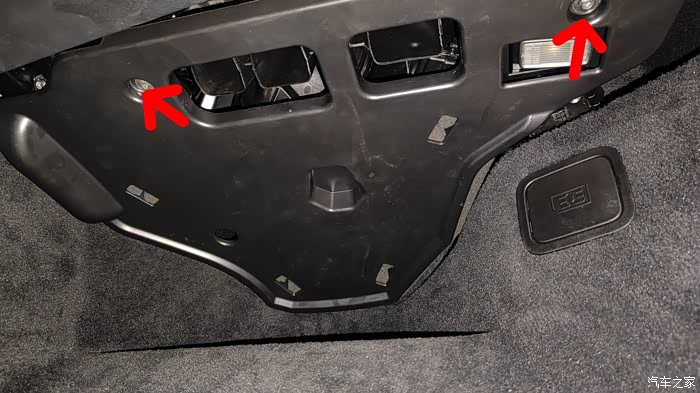

2.拆除储物箱下方的盖板,共计两颗螺丝,盖板用力拉出即可。

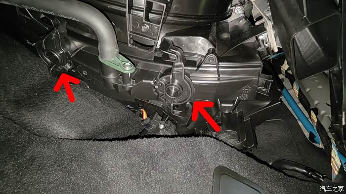

3.此时便可看到空调滤芯的盖板,旋转两个锁扣装置,插下盖板,拿出空调滤芯。同时可将盖板上的管子一并拆掉,为之后拆下风机提供方便。
