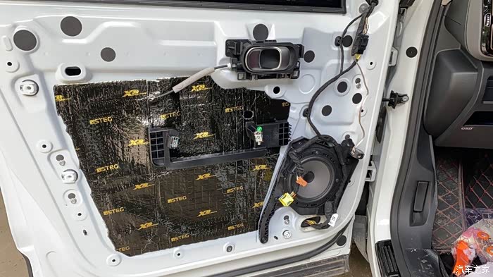

条形不规则分布贴,有些部位要把手臂伸进去摸着贴,带好手套,很容易划破,贴好后用滚子压实
门板上的洞都需要用止震板封堵,给喇叭做成个类似箱体的结构,我模仿原厂的设计,堵大洞的止震板里面用了块蛋棉。自己的车自己做,当然尽善尽美的好。钣金内不影响升窗结构的空位也贴满了蛋棉。整门完工按改装店的说法么,怎么也得算四层或五层吧
两个大洞堵完,剪下的边角料,差不多够把门板其他地方贴完,还是那个道理,贴满不好。避开所有螺丝和线束。贴完这一层就可以装回喇叭了。

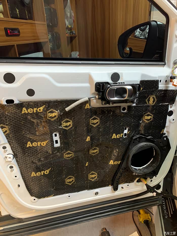

Gentleman丶黎 2020/04/08 22:59:17 发表在 53楼
动手能力真是强,佩服!只是有一点需要跟你纠正下,黄色发泡的不是发泡胶,跟装修的不一样!这个是膨胀片,高温发泡材料,用来隔音降噪的!
嗯,受教了
