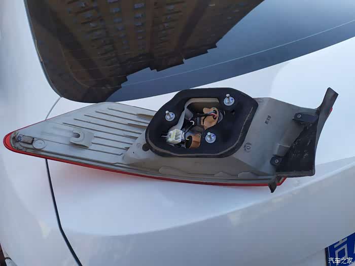

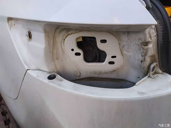

2014款B70自动舒适型左后刹车灯更换。

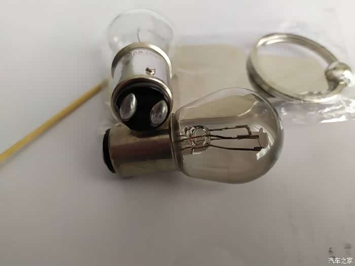

上面是新灯泡,下面是原厂欧司朗P21/5W灯泡

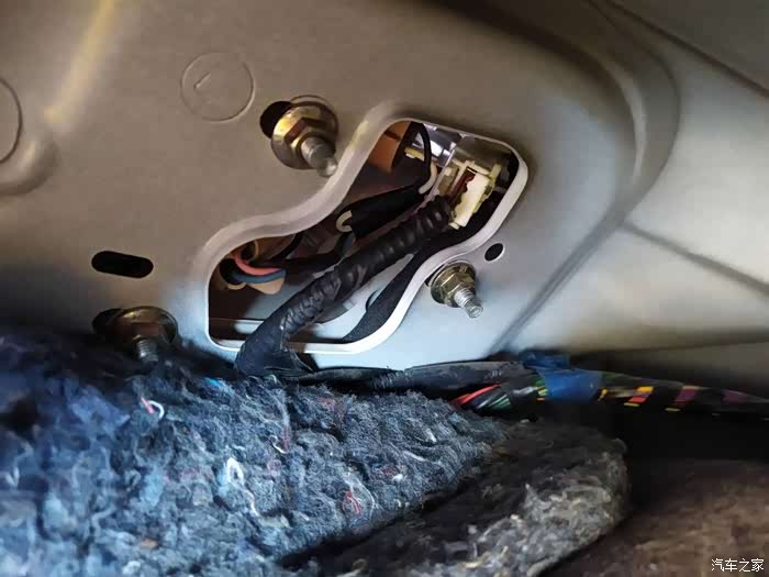

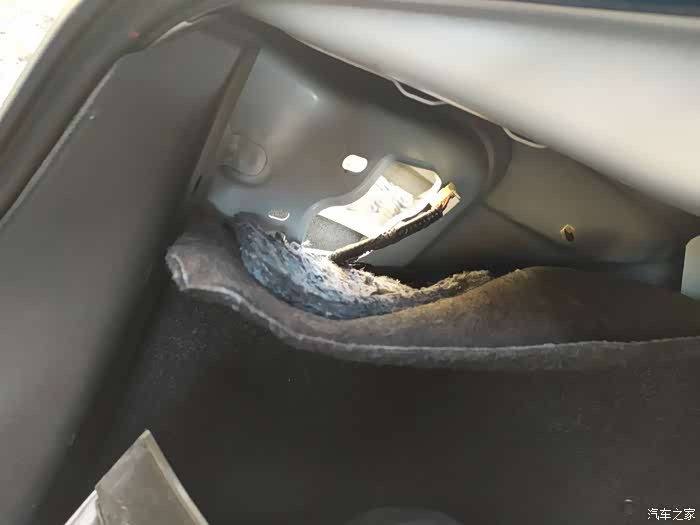

拆开后备箱里内衬

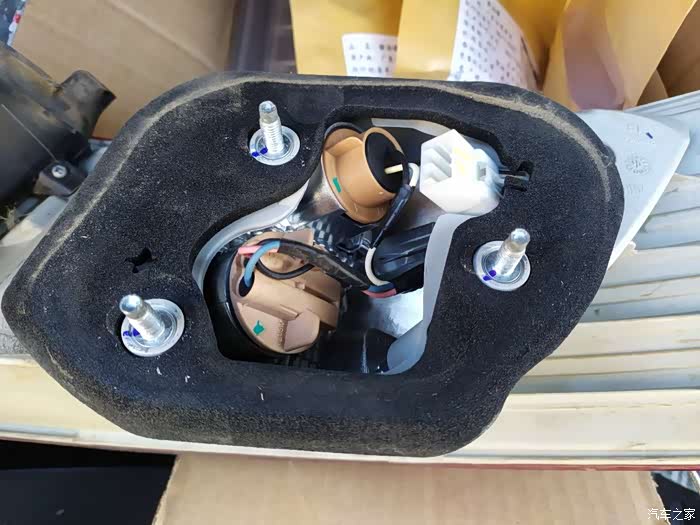

下面的是刹车灯座,上面的是转向灯座。
更换完毕。

发表于 2020-3-21 16:24:52
总成拆下来才能换灯泡,拆不好是容易拆坏。我这也是第一次。
