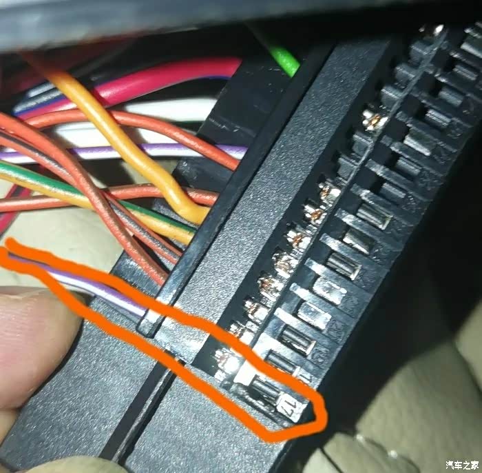

发表于 2017-9-3 09:36:01
奶油窝窝头 2017/09/02 20:46:13 发表在 39楼
楼主,我今天装187A,为什么我的20/21针脚有针呢?然后我问了卖家,说并上就行,因为要破线,就找了个店给装,并上确实就没问题了,但是装倒车摄像头时店家技术不行,滤波器地线接错到负极了一直不出图像,晚上我回家自己改了,但还是不出图像,又用5053检测,把ops调出来后有画面了,可是退出倒档后由倒车影像转到ops画面就不退出了,后来观察发现ops和车上的倒车辅助系统是同步的,只能手动关,请问,这样是否是和倒车影像冲突,ops能不能关闭?5053怎么调倒车影像和ops,谢谢
楼主应该是豪华版,是OPS占用了2021网关线,并接没问题。OPS是模拟的视频信号,跟后加倒车视频容易冲突,又涉及到前雷达的OPS,操作起来比较复杂,建议你用5053先保存原车设置,再研究修改OPS相关编码,一定能够解决视频问题。

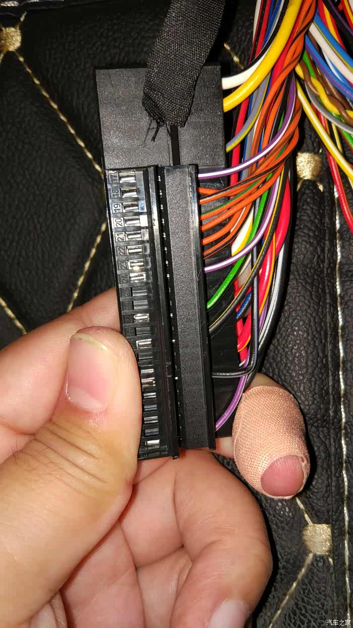

发表于 2017-9-6 14:09:47
奶油窝窝头 2017/09/06 10:52:31 发表在 50楼
楼主,你这两张图片是一个头吗,第一图20/21有针脚,第二图没有啊,我的车就是图一,所以并联了,第二个图的话can直接插进去就行
你是女车主吗?真细心,图一是我把can线装好了,接方向盘线时拍的,,,舒适版2021空,豪华版ops占用了2021
