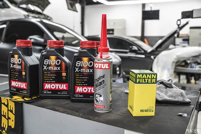

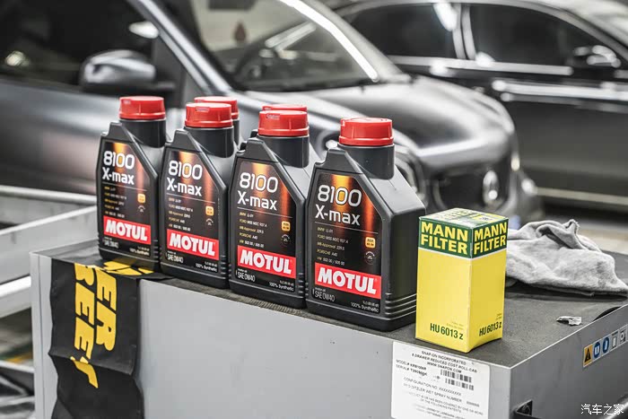

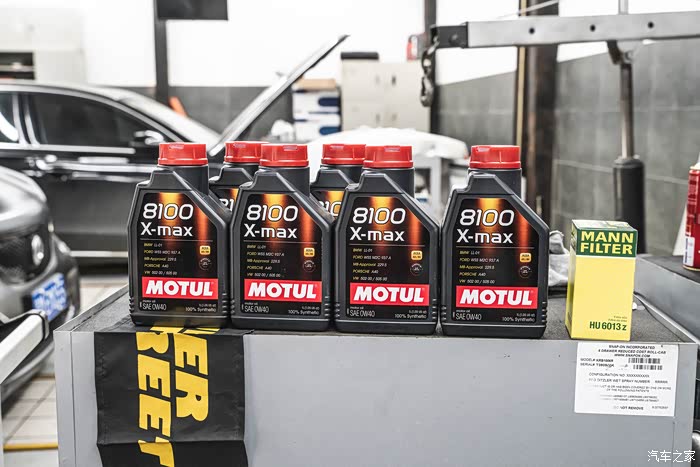

摩特8100 0W-40全合成机油,1LX6;具有突出的去垢/分散能力,更强的抗污垢粘度增加能力和卓越的润滑性能,耐磨、耐高温、更好的油耗量控制和换油期对发动机的良好保护。
MOTUL 8100 X-max 0W-40 润滑油配方是燃油经济性和粘度等级及卓越润滑效能之间的良好平衡(高温高剪力粘度>3.5mPa.s)。

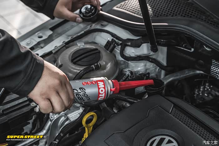

摩特发动机清洗剂;适用于各类四冲程发动机。可有效地清洁整个发动机系统中出现的污垢和沉积物,并随同机油的更换一同排除。
标准:API SN/CF, ACEA A3/B4
车厂认证:VW 502 00/505 00, MB Approval 229.5, BMW LL-01, Porsche A40, FORD WSS M2C 937A
施工过程
曼牌机滤HU6013z,来自德国的滤清器品牌,得到广大车友的认可和首选滤芯品牌,这款机滤今年优化过材料,滤芯颜色变成了白色,也变更了型号,之前是HU6002z
