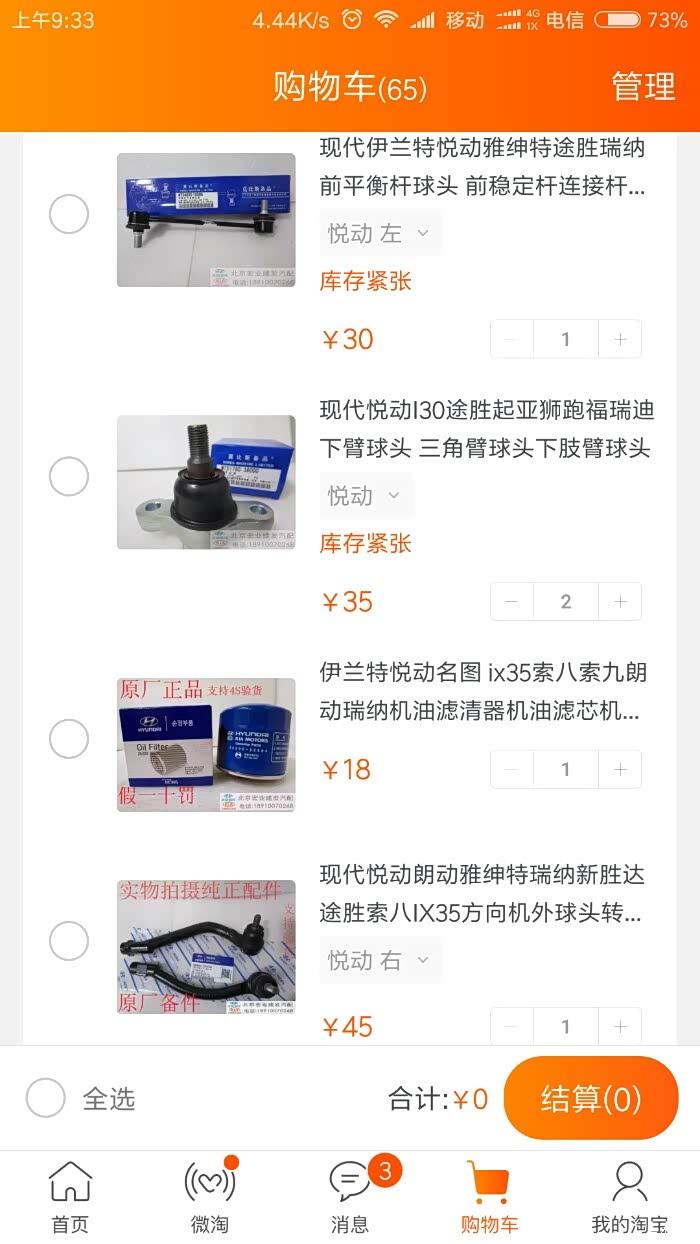

到目前为止球头已经更换了2个星期了,目前感觉良好,但是所谓的板车悬挂还是一如既往的硬,底盘松散的异响:“匡匡匡匡”的感觉没有了,感觉安静了很多,跑高速也稳了不少,配件也不贵,手工费也还好,总共下来三件套(6件)+工时费,一共是400个大洋。还好,不算贵,废话也就不多说了,上图了。
6件套包含平衡杆球头2个+下摆臂球头2个+方向外球头2个。到货了,份量还不轻,给人感觉比较结实。

四季鱼445420 2019/01/08 21:29:12 发表在 24楼
三件套球头从哪找的?原装么?
某宝

szkc7527 2019/03/06 22:25:53 发表在 34楼
楼主,能否说一下,配件是在那家店买的,我的也差不多要换了,还有那个平衡杆胶套呢
在马云家买的
发表于 2020-7-11 00:39:43
乌鲁木齐车友6454600 2020/06/03 06:48:00 发表在 41楼
配件是网上买的吗?
是的,马云家
