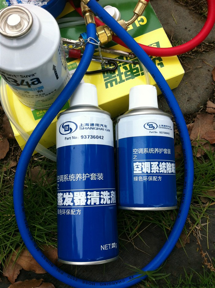

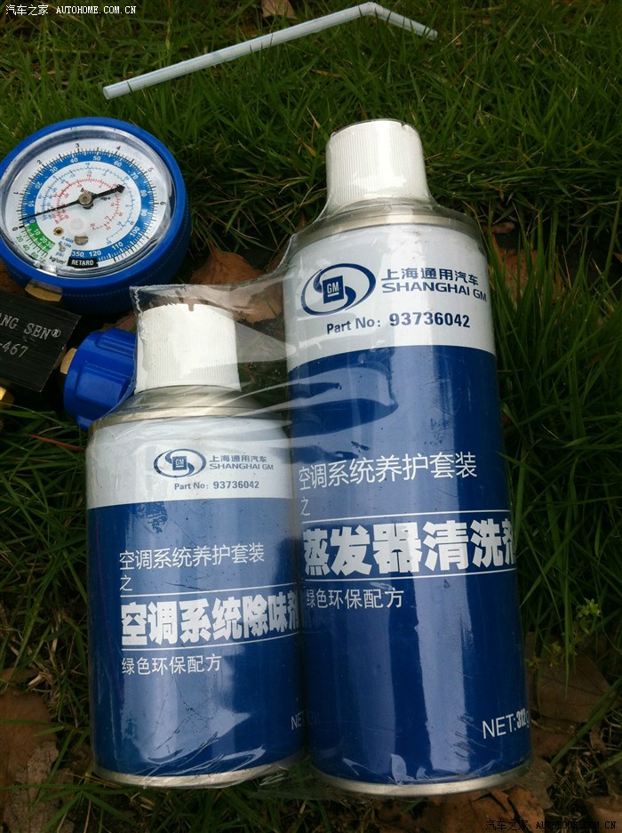

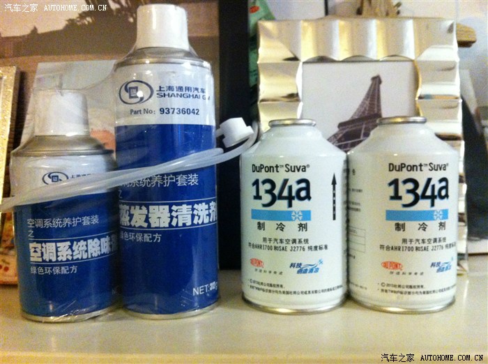

  网上先购买了2瓶杜邦134A雪种,一套加氟工具,一套通用原厂空调清洗套装,一个杂牌空调滤芯,天气不错就周末动手吧,先上2张材料照片
通用原厂空调养护套装包括蒸发器清洗剂和空调清洗剂,共55元
杜邦制冷剂,36元一瓶,本次加了一瓶冷媒
加氟工具,55元,工具以后一直可以用,还可以给家里的空调加氟

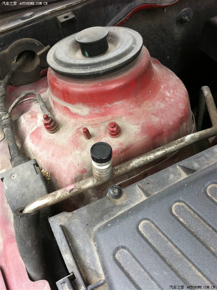

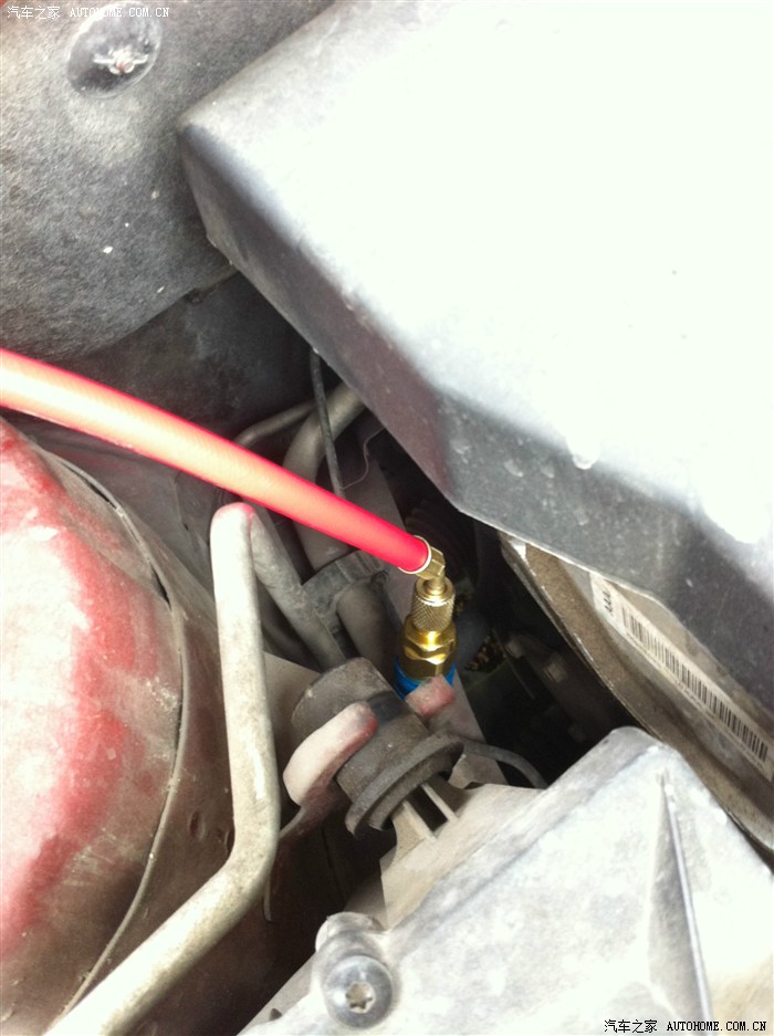

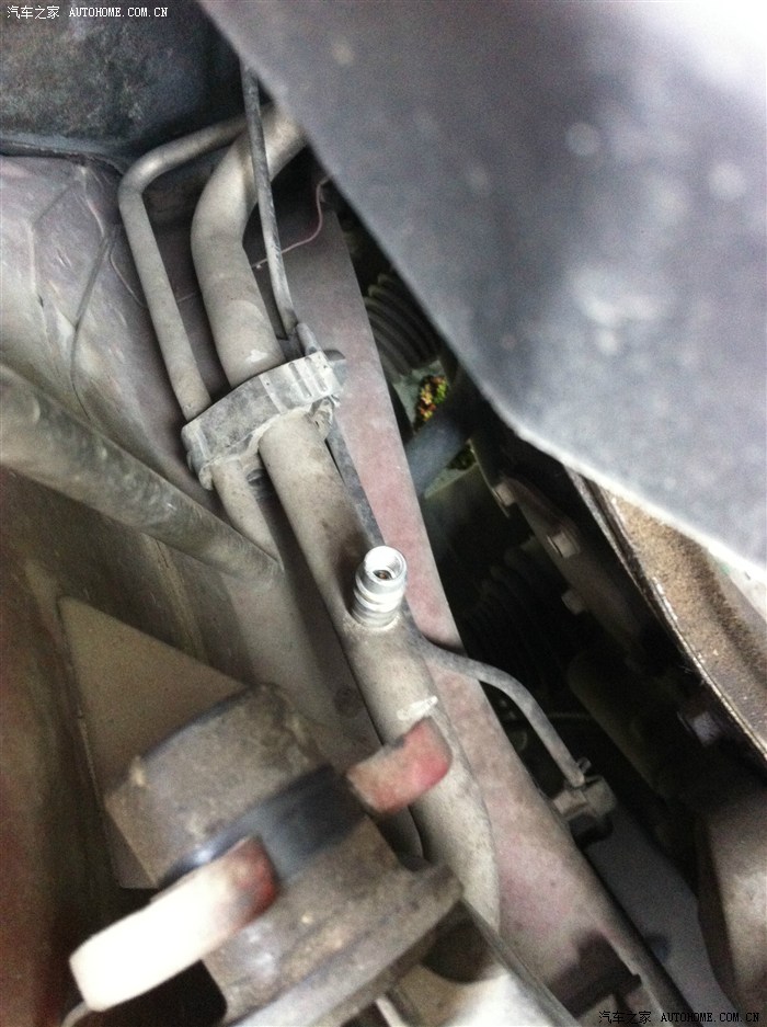

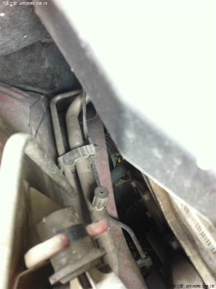

下面这个黑帽子的是高压口,冷媒应从低压口充入
低压口在高压口右边的下面,头伸过去才能看到,下图戴黑帽子的就是
把黑帽子拧开,就能看到气嘴了
远景来一张,让你更直观的能找到

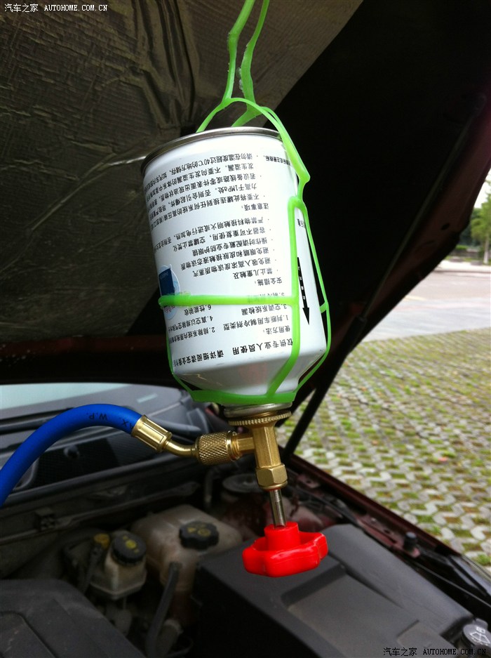

首先把冷媒和工具连接起来,冷媒的瓶子头朝下,用绳子挂在机盖上。顺时针拧开这个旋钮,把冷媒的瓶口刺开、

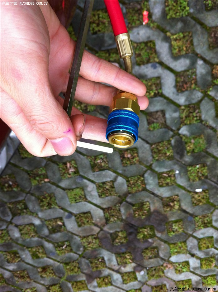

这个是加氟工具的套头,这个是插入低压口的插头,这个插头插入低压口之前,用冷媒的压力把管子里的空气放掉一些,避免空气进入空调管内
插入低压口,卡擦一声,代表完美连接

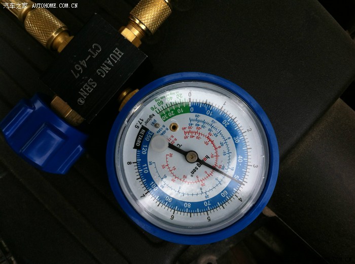

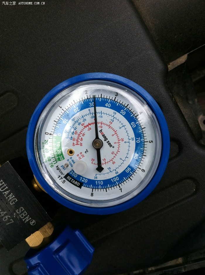

机舱全景,旋开压力表旁边的那个旋钮,慢慢的就自动在加氟了,加氟的同时要看看压力表的压力
一开始压力会比较大,但是慢慢的压力会回落
一瓶加满压力大概是32PSI,按照前面的表格应该是35PSI,我担心第2瓶加进去会浪费很多,所以这次就暂时加一瓶吧。

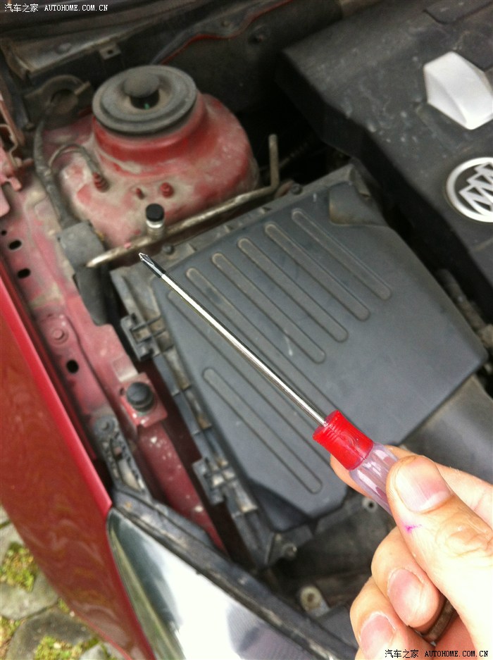

加完冷媒以后用螺丝刀给低压口放点气,目的是放掉空调管道里的空气。

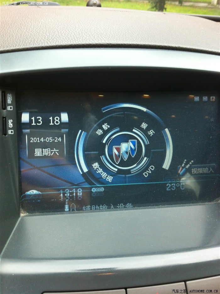

由于没有低温温度计,所以温度未测,不过冷飕飕的感觉又来了,凑合着用吧。

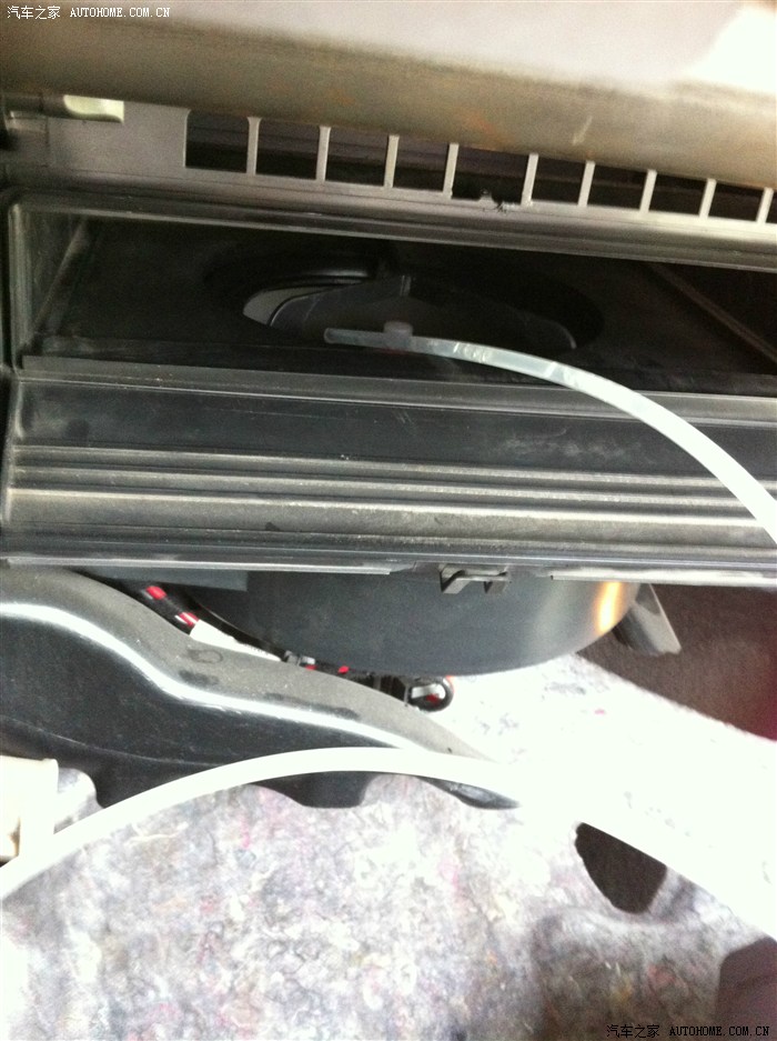

第二部分:洗空调,洗蒸发器,换空调滤芯

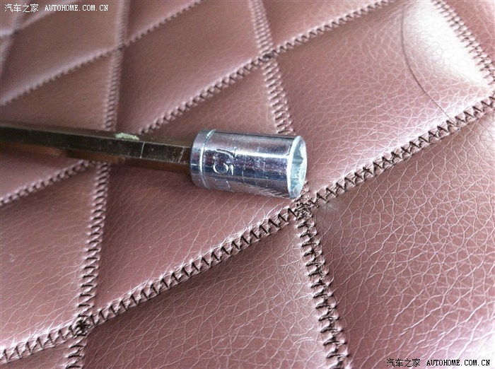

洗空调前需要准备一个六角的7号套型,要拆手套箱的4个螺丝。我的7号套筒不知道丢哪里去了,所以找了7.5的套筒,虽然有点大,但是勉强能用
再是清洗材料,空调清洗套装,大瓶是蒸发器清洗剂,小瓶是空调清洗剂。瓶子背后有使用说明

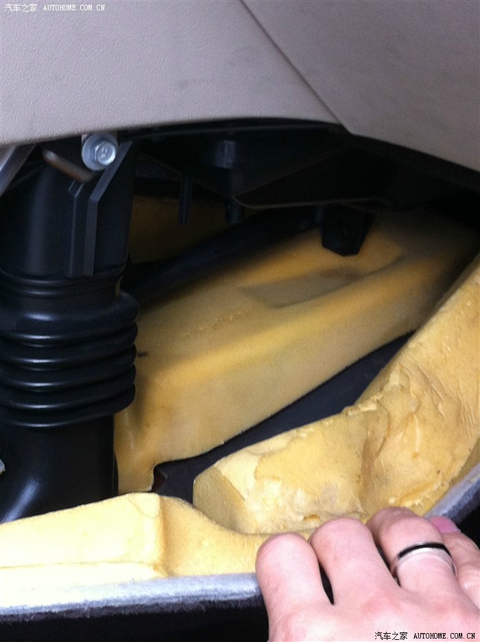

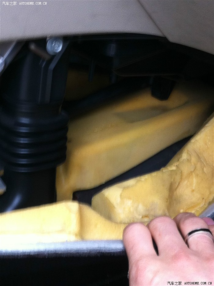

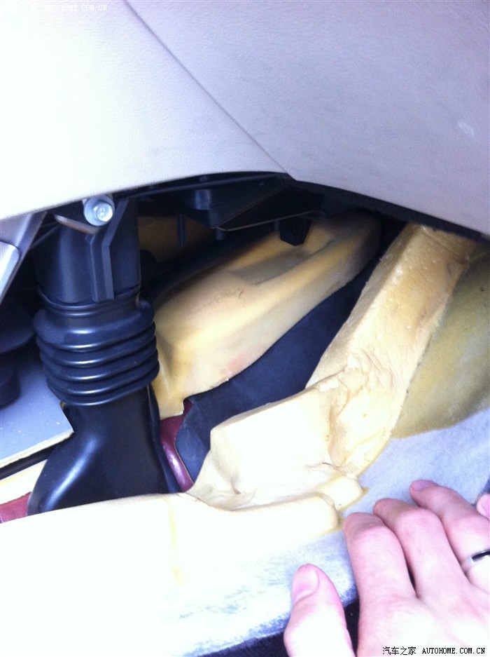

先拉开副驾地毯左边的侧板
露出来的真相,把那个黑色管拔掉

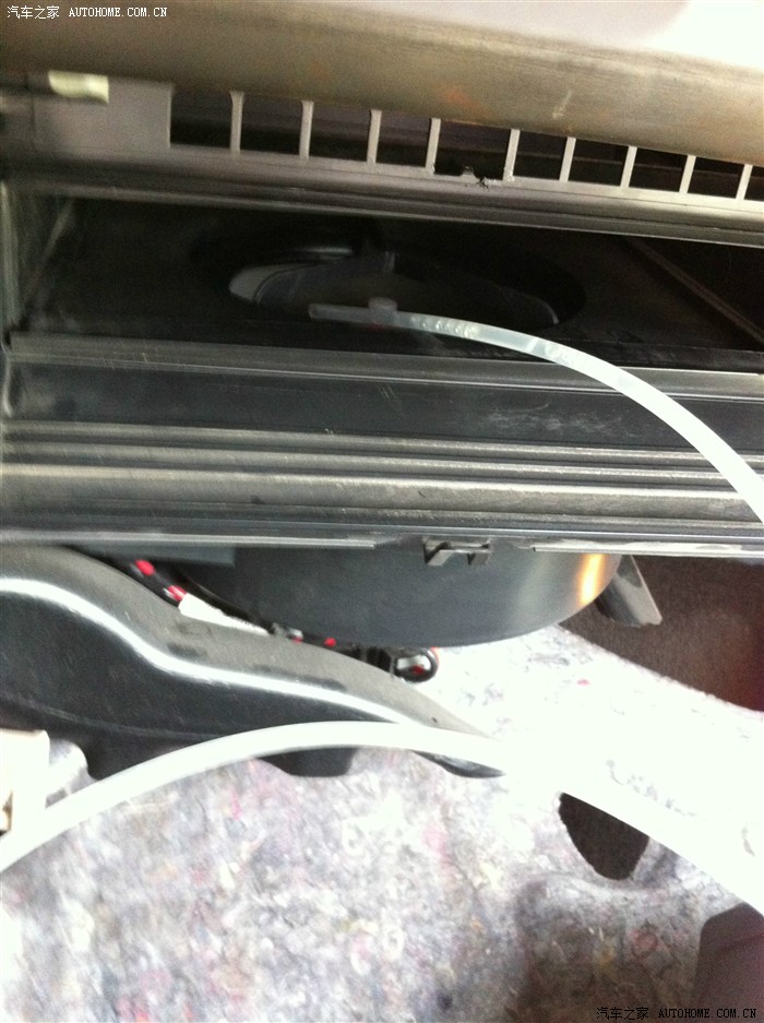

拔掉黑色管子后,这个黑洞下面用毛巾挡住,避免但会清洗液溜出来
把蒸发器的管子插入这个洞内
先冲入一半清洗,等5分钟后,把剩下的一半再冲入那个洞内。
冲入完毕后,把那个黑色管子再连接上去,回复侧板

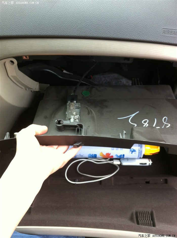

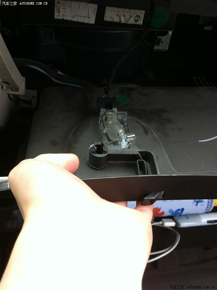

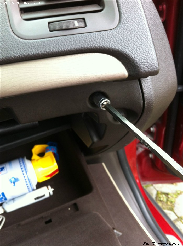

蒸发器清洗完毕后,再清洗空调了,先拆手套箱的4个螺丝,分钟在4个角

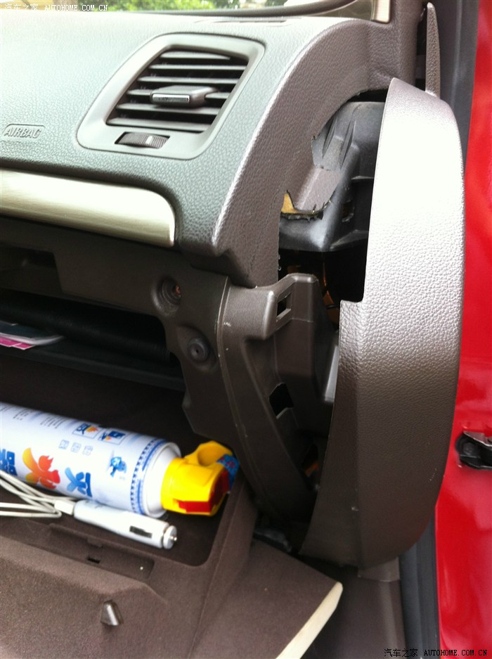

拉开副驾的这个侧板,使劲向外拉,不要心疼,是卡扣

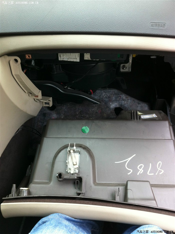

4个螺丝拆掉后,手套箱向上一抬就下来了

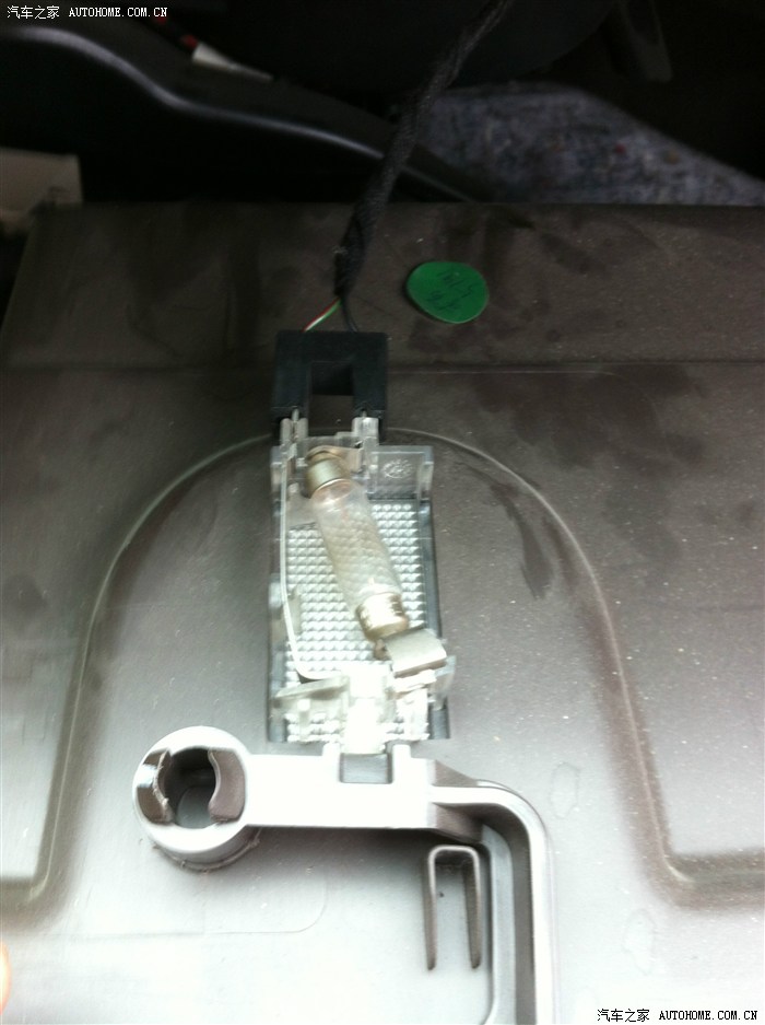

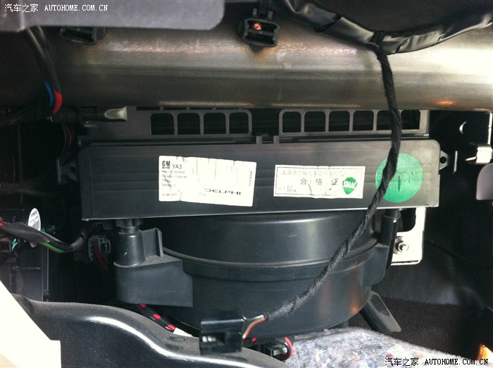

首先把这个手套箱的灯的线给拔掉

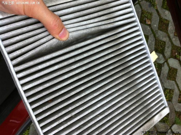

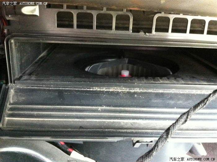

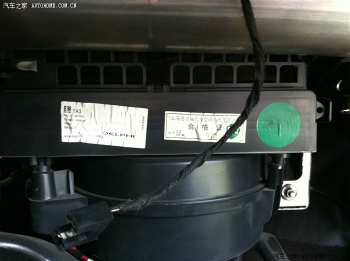

拿开手套箱,这个就是空调滤芯了,

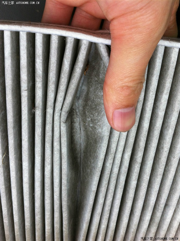

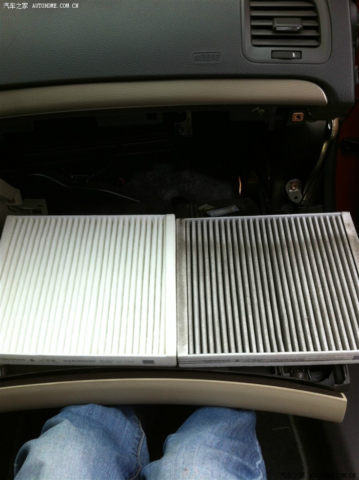

先把旧的空调滤芯拿出来,10个月没有换了,有点脏,都是灰

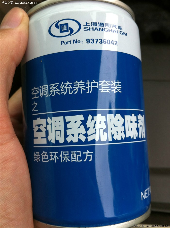

这个是空调滤芯下面的进风口,运行车辆的空调,风速太大,风量最冷,再把空调清洗剂的管子对着这里喷就OK了
小瓶的是空调清洗剂,一股牙膏的清香味
细管子对着这里狂喷,记住空调风量打最大

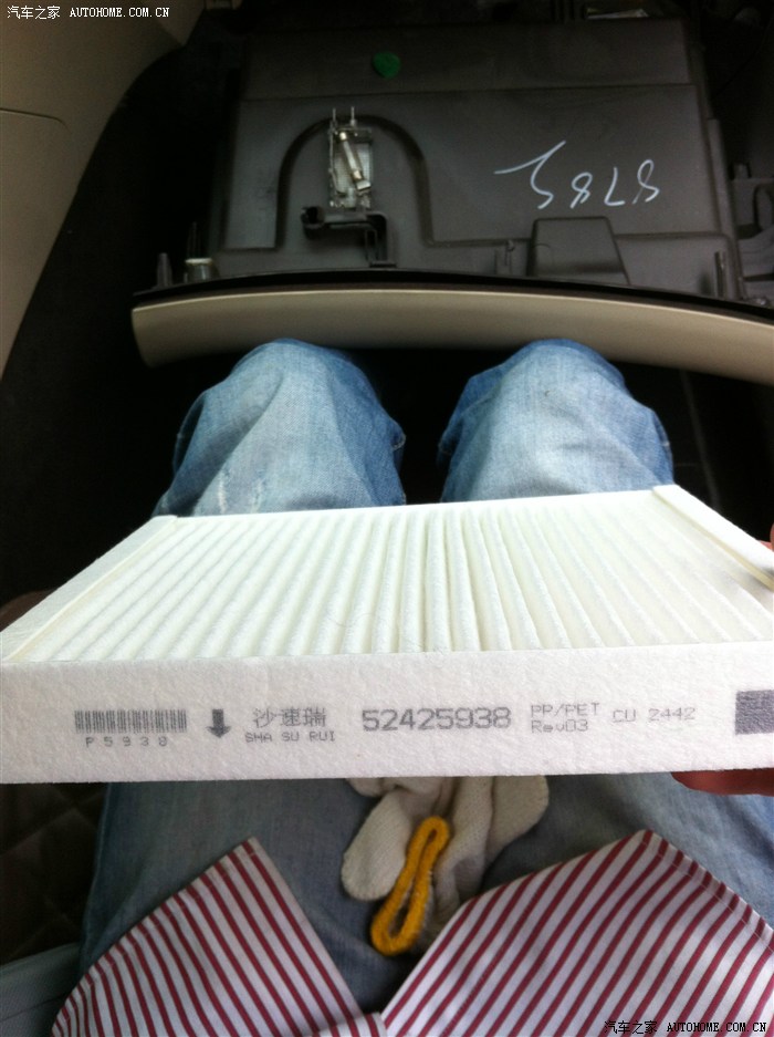

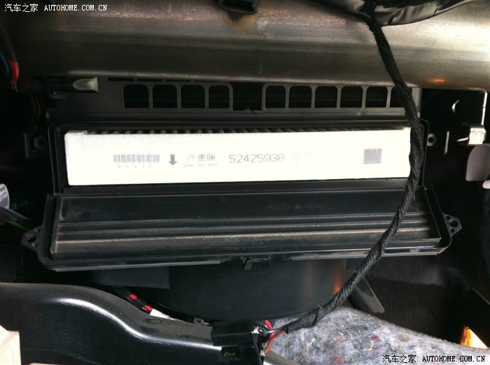

准备换上的新滤芯,夏季到了,我买了这种高流量的滤芯,没有活性炭,先凑合着用
新滤芯塞进去,箭头朝下
塞进去,再把盖子盖起来
新旧空调滤芯对比,旧的的确有点脏了
装好新的空调滤芯,外盖盖上

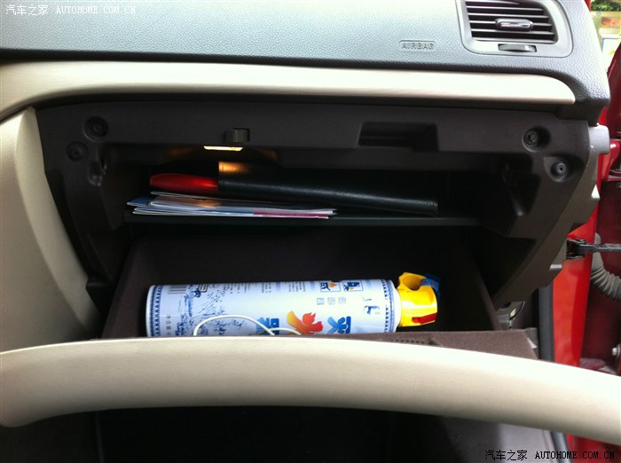

再把手套箱装回去,4个螺丝的事情
夏季到了,买了个小型灭火器放在手套箱内,不怕一万,就怕万一

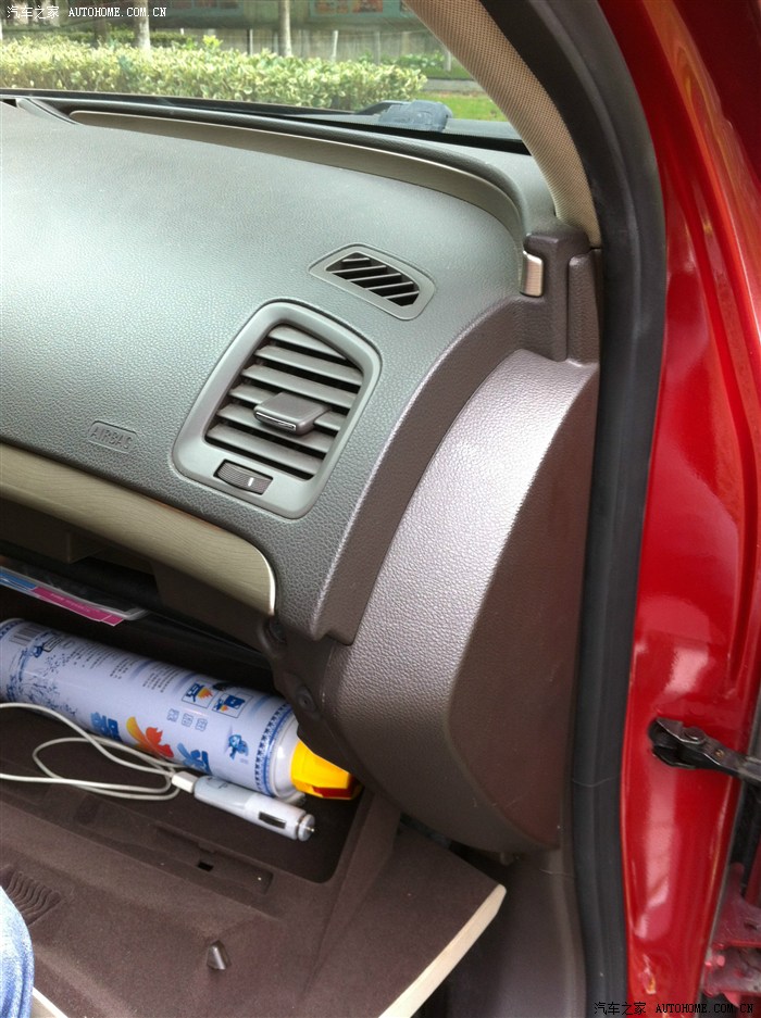

最后再把侧板盖上

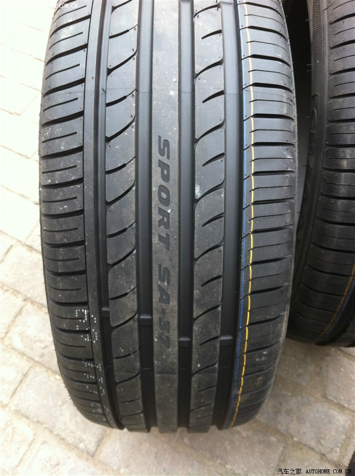

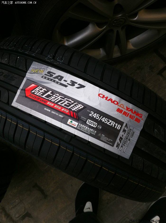

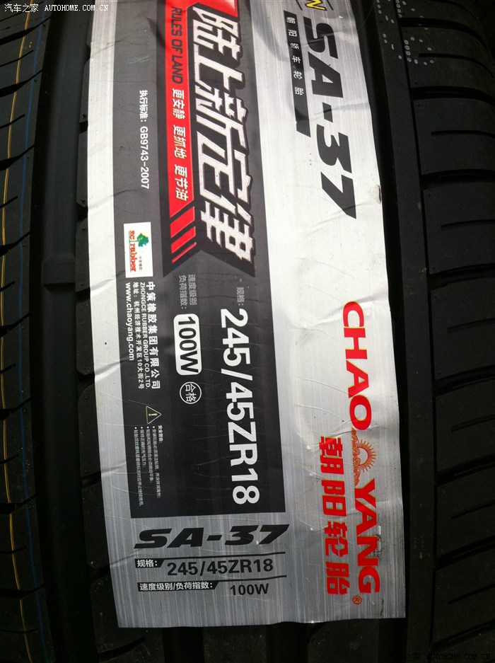

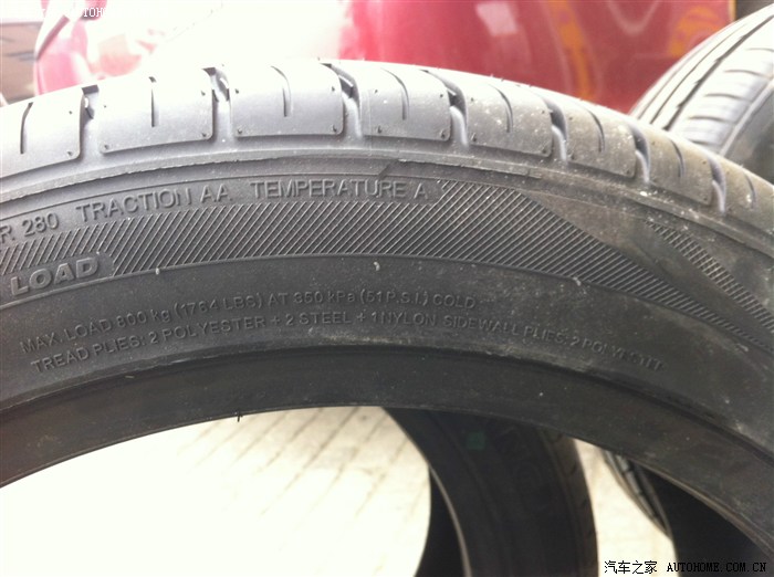

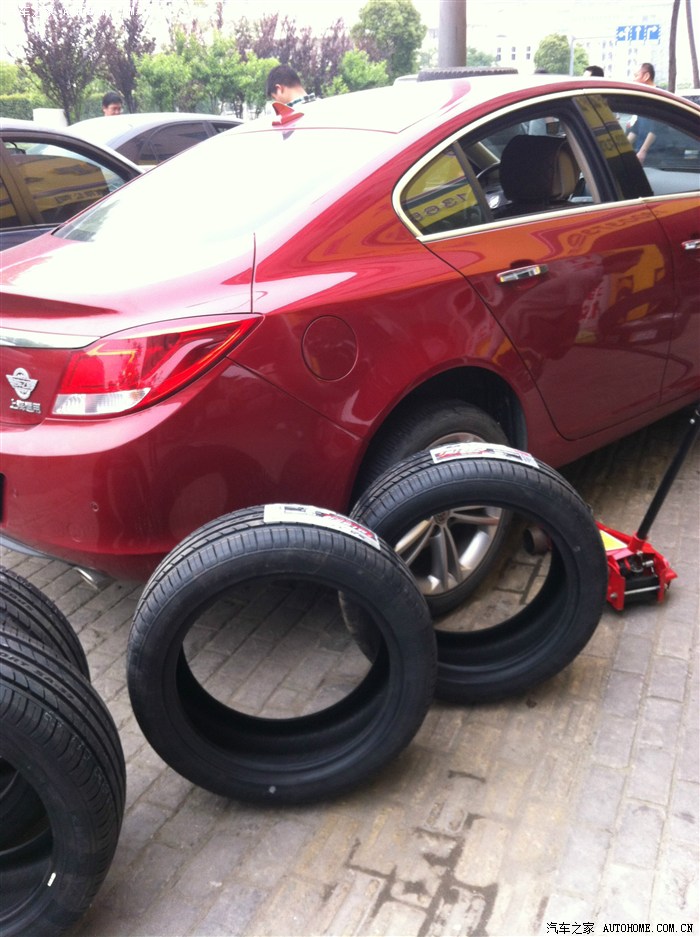

最后来几张换新论坛的照片,换了国产朝阳SA-37,不知道为什么很多号称自己很懂的人对朝阳是嗤笑,建议先去了解了解米国反倾销世界再来评论,另外我对比了原车的普利司通,普利司通侧壁是2层聚酯纤维+1层钢丝网+1层聚酰胺纤维,朝阳SA37是2层聚酯纤维+2层钢丝网+1层聚酰胺纤维,厚道,价格也厚道,4个245 45R18的轮胎,才2620,洋牌子都一边去把
普利司通轮胎等级是96V,朝阳是100W,朝阳的承受度更大,开了几天,感觉蛮不错。
这个就是侧壁钢丝网的参数,大家可以对比一下自己的轮胎,英文可以百度翻译一下,哈哈
下图我翻译出来是:
2层聚酯纤维+2层钢丝网+1层
