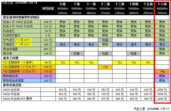

80000公里要做的保养项目:机油、机油滤芯更换;空气滤芯和空调滤芯的清洁;制动液更换;燃油滤清器更换。

普锐斯二代关于各时间段(各里程段)保养项目见用户手册第245—247页
4S 还是比较规范的,核对用户手册上的保养项目,今天要做的保养项目,除燃油滤清器无货已订货安排下次保养时做以外,其他保养照做

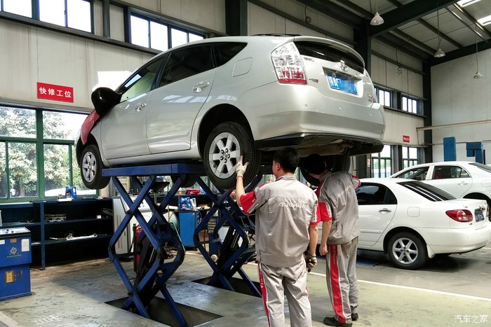

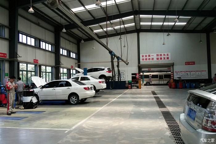

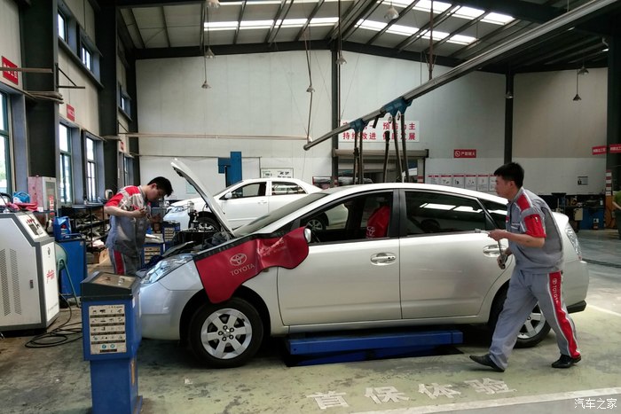

选择这天做保养的车也不少,因为有约,到了即进入车间

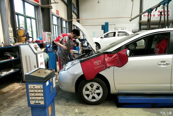

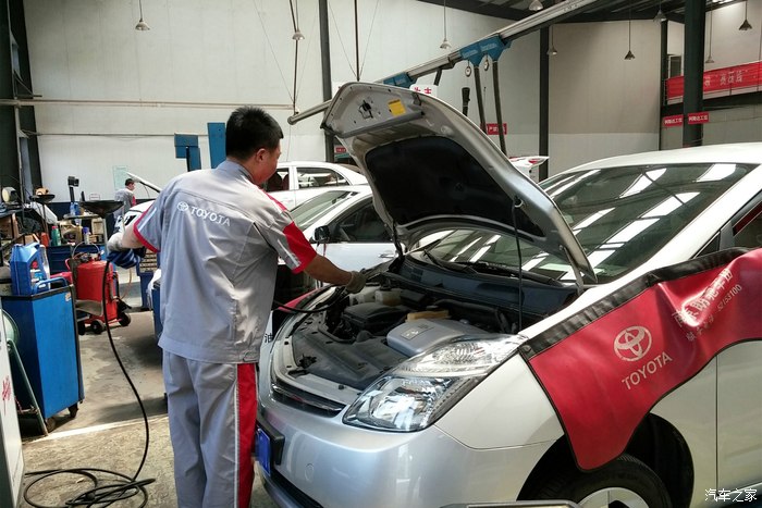

保养开始

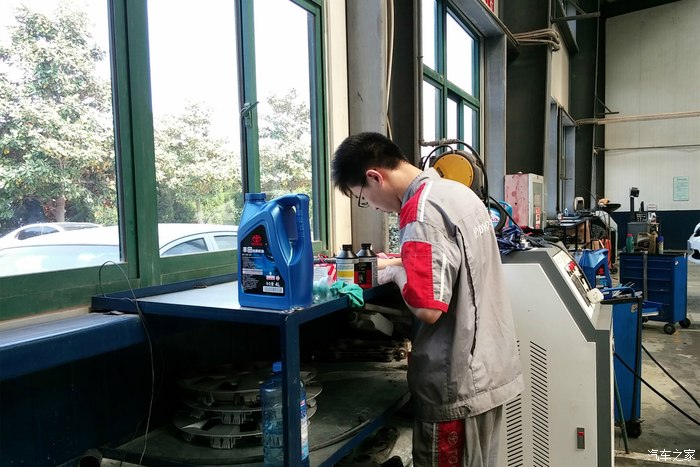

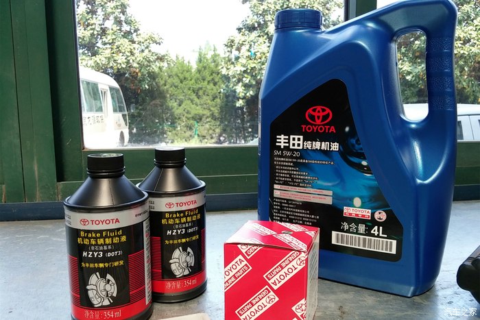

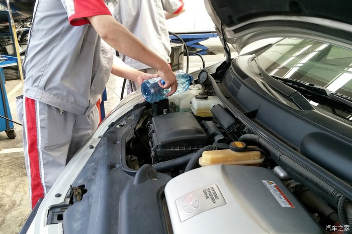

今天准备更换的机油、机油滤芯、制动液到位

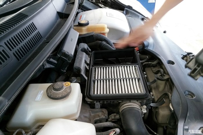

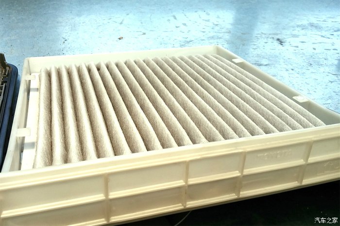

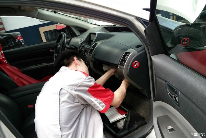

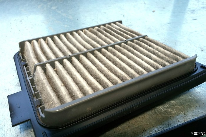

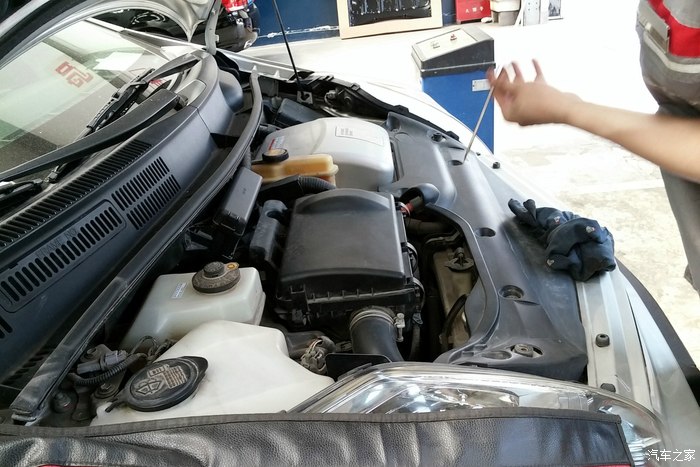

取出空气滤芯和空调滤芯,整备清洁

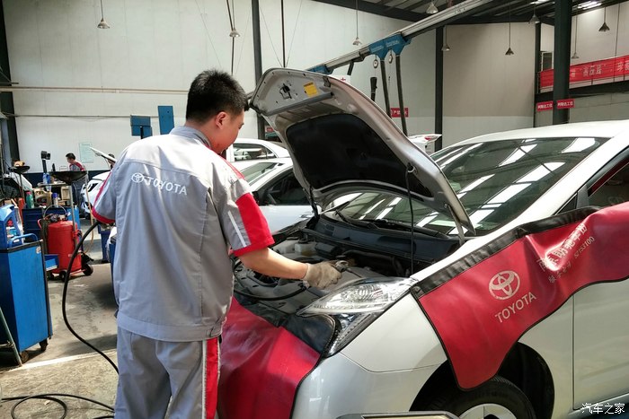

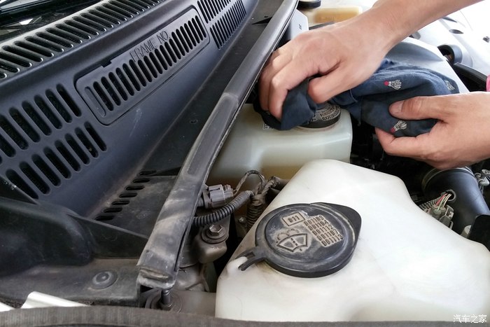

清洁机舱

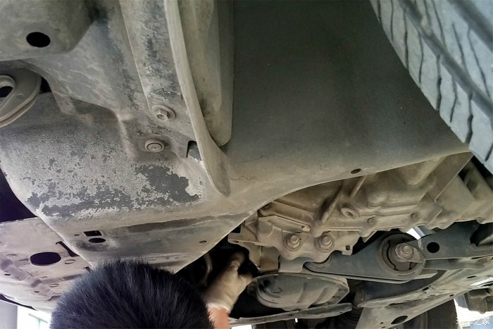

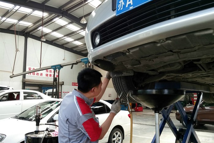

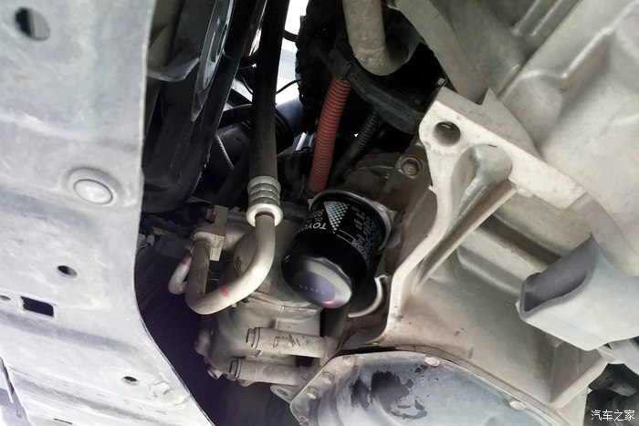

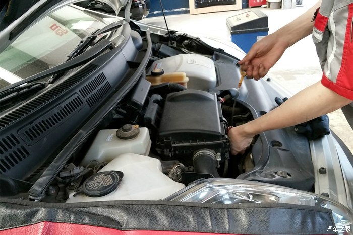

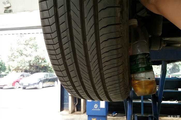

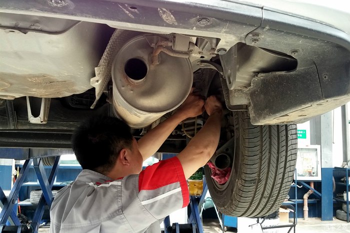

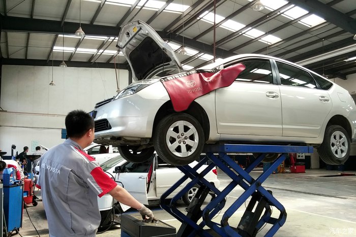

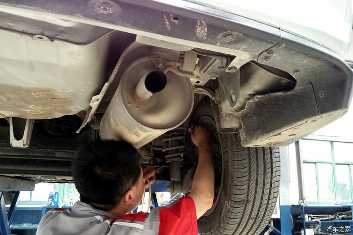

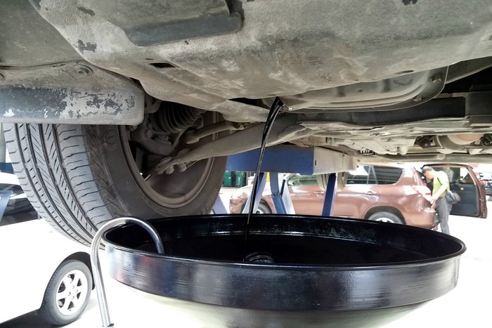

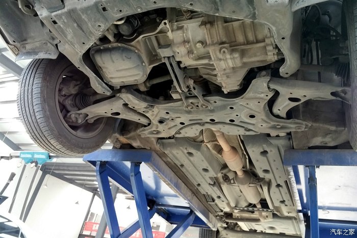

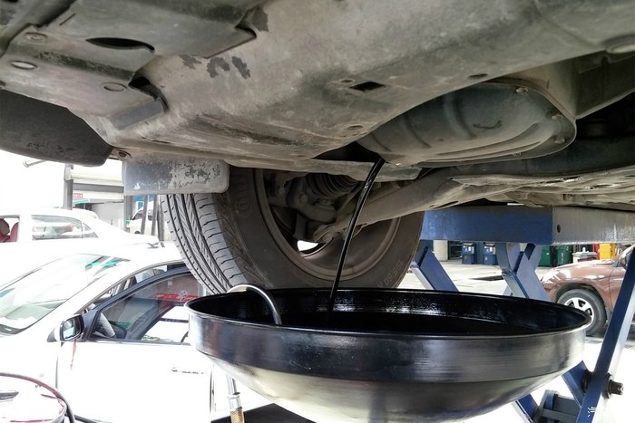

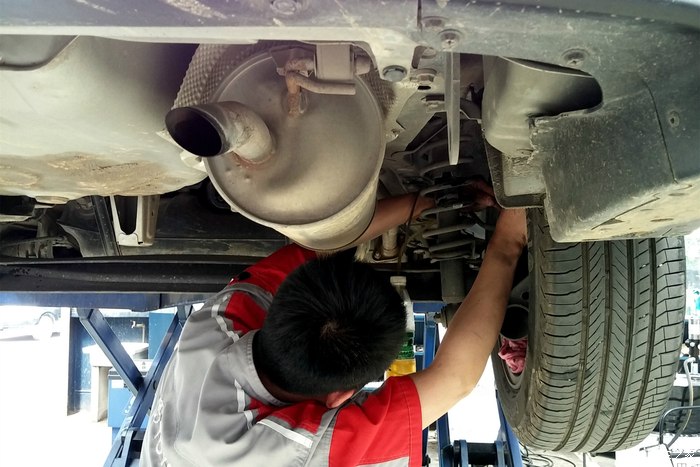

升起准备更换机油和机油滤

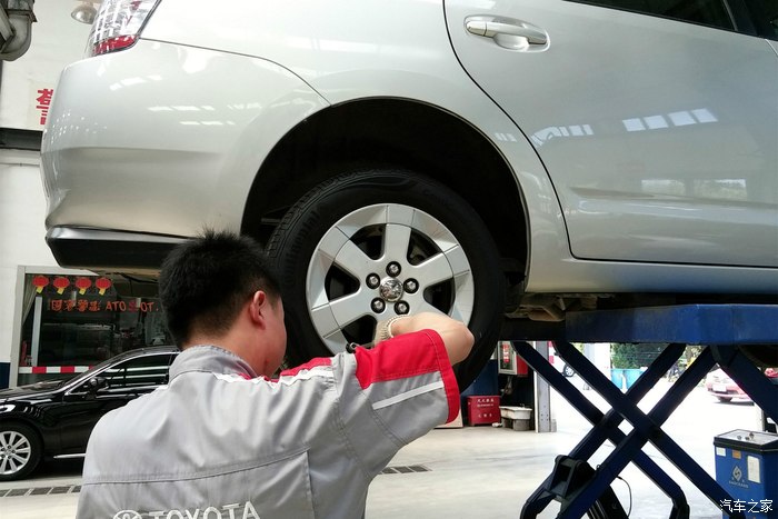

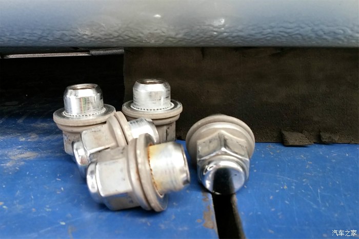

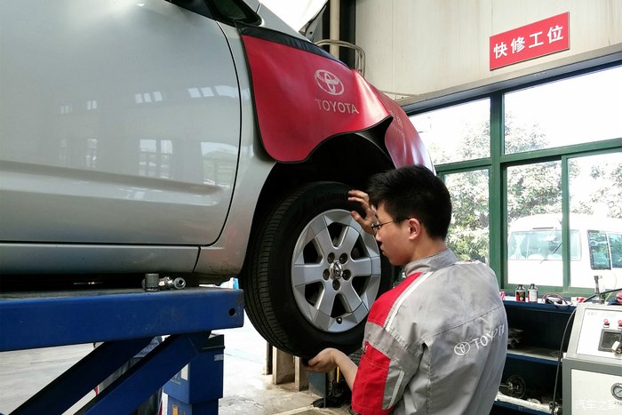

放油间隙检查轮胎

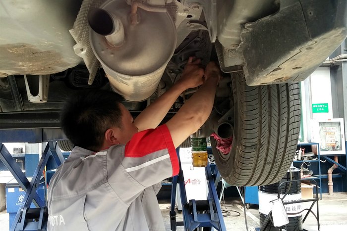

更换机油滤

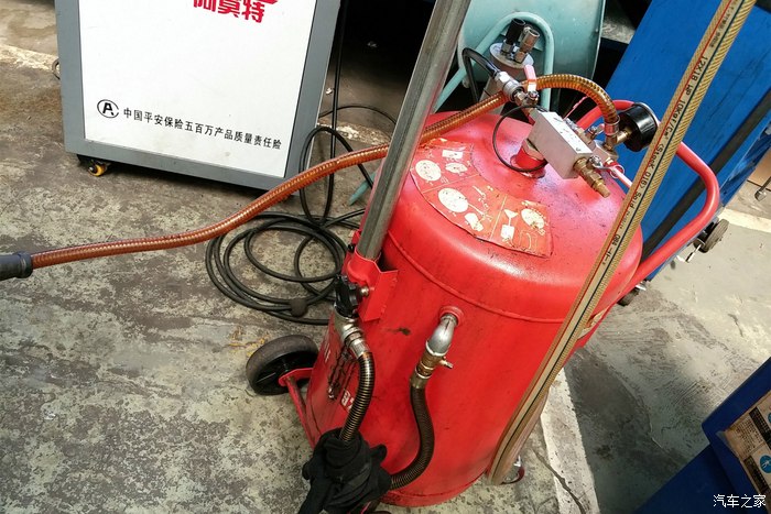

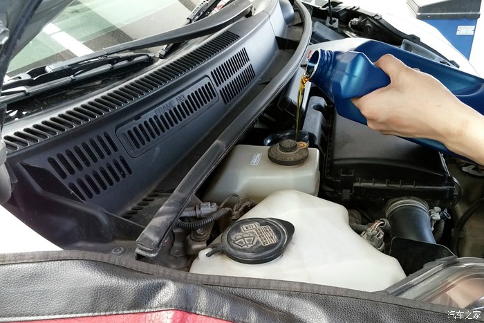

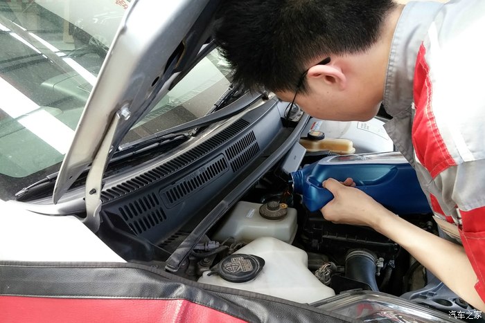

加入新机油

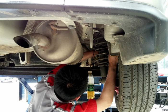

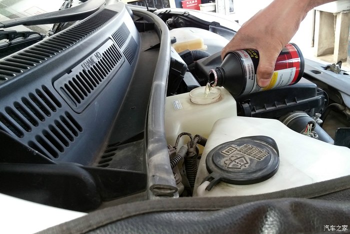

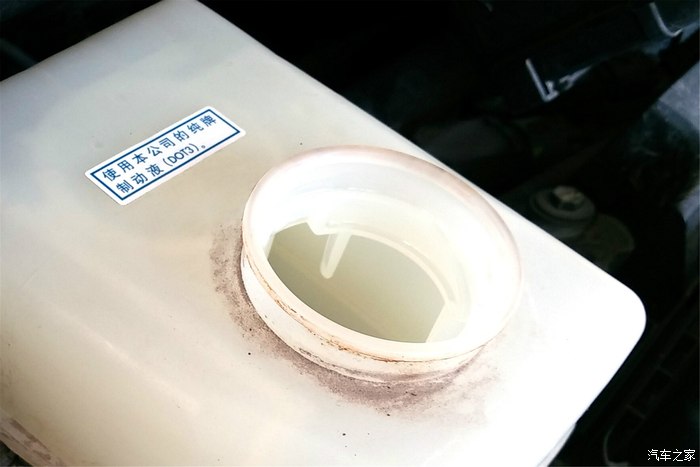

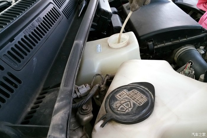

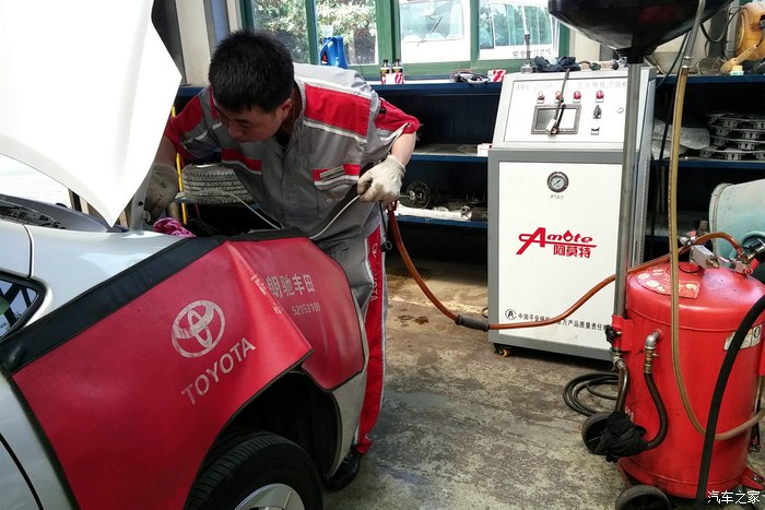

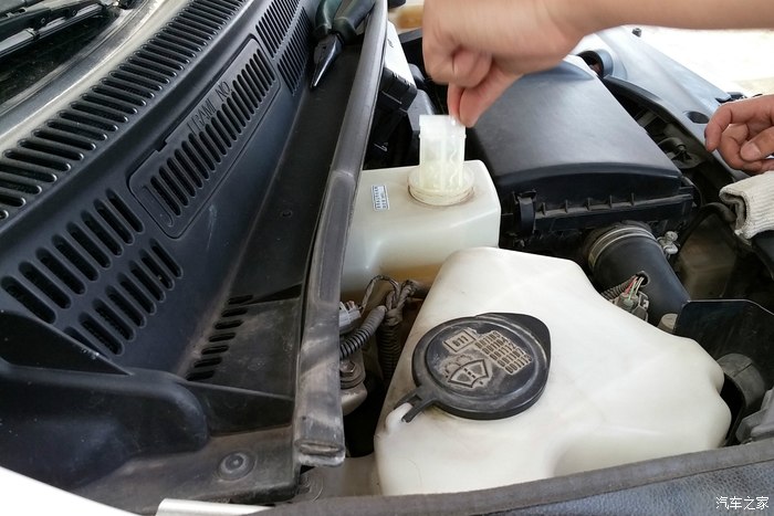

准备更换制动液,这个步骤保养技师有条不紊,一个个来,非常认证
小师傅在驾驶室操作,技师在下指挥
一个一个来

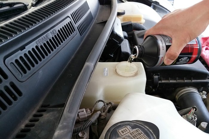

再加入制动液

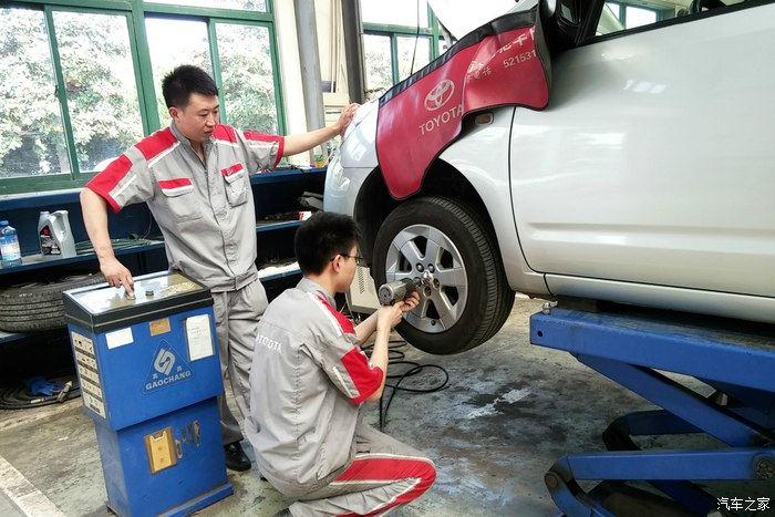

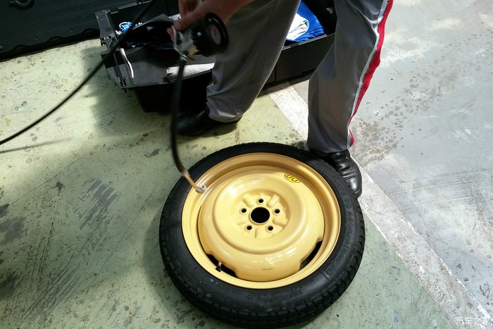

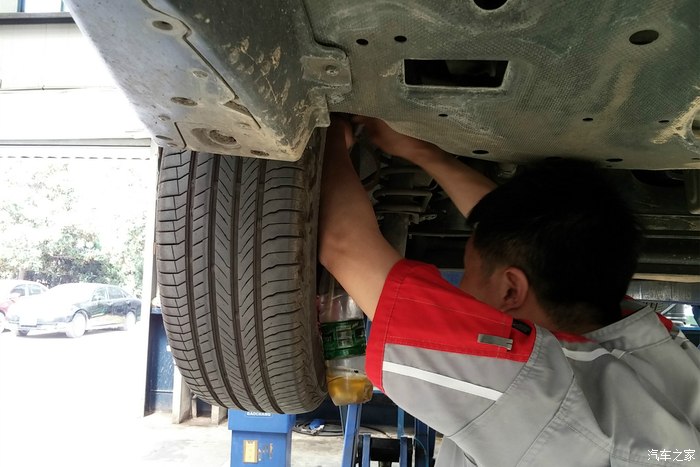

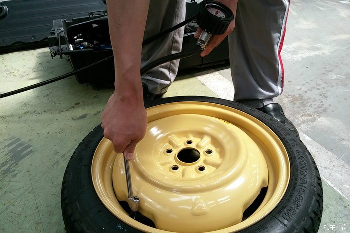

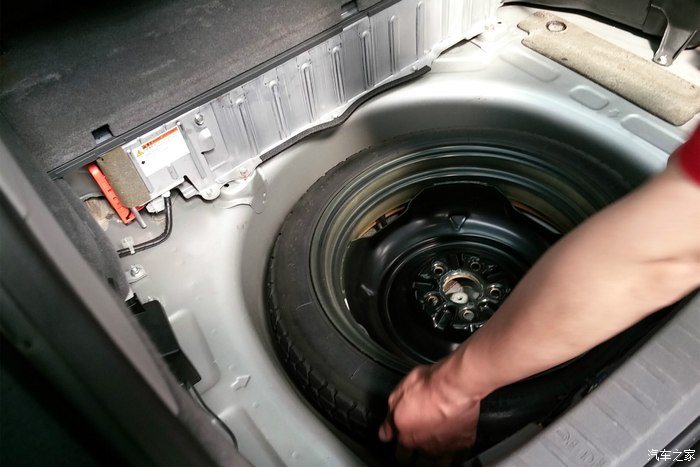

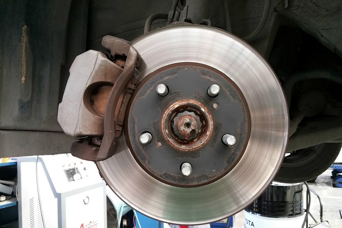

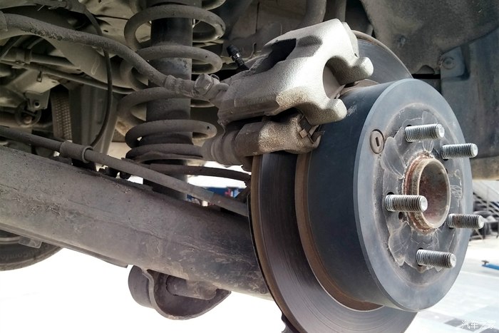

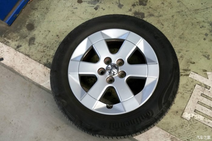

进入轮胎胎压和刹车片的检查
备胎一样的检查

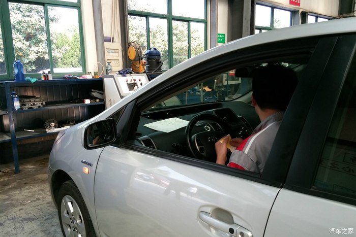

这边检测灯光,雨刮的等

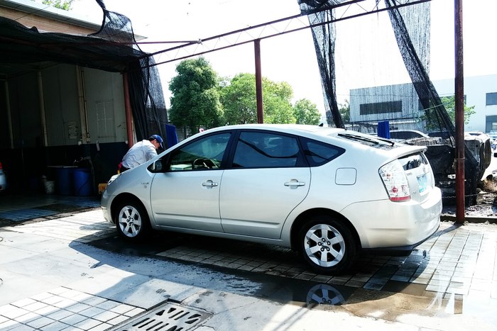

最后洗车,知道第二天往杭州市雨天,但是干净着开回家,心里舒坦
