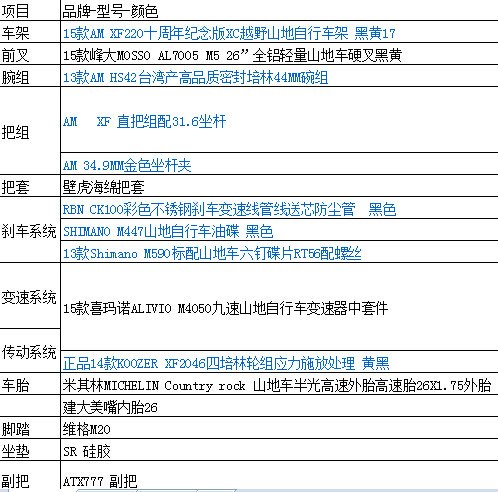

先上一张配置单
好吧,说说为什么这么搭配
车架:最初看了MOSSO的,感觉619XC系列比较骚气,大爱那款绿色的,而且MOSSO相对来说用的人比较多一点,后 来百度了别人装的整车照片,感觉整车效果一般化,涂装太花
后来突然看到了AM亚洲机器的十周年纪念款XF220,亚光黑黄色,瞬间被迷倒,果断选择,山马党骚气的心又暴露了
关于车架的强度,主要是压压马路,只要是个正规厂出的架子,都能满足我
前叉:既然是山马党,必然上硬叉,其实对于大部分时间在城市里骑行的人来说,真的没必要上软叉,太重
3000的预算,前叉当然不能花太多的钱,看了JAVA全碳半碳两款,全碳的700块钱,400多G,半碳的400块钱,700多G,觉得还是贵,然后看了MOSSO的铝硬叉M5,200出头的价格,800G的重量,好吧,就这个吧。
刹车:最初打算用BB5,因为预算有限,够用就好,但是BB5的刹把。。。实在是无力吐槽,真的是太丑了。
然后看了看DB1,据说制动力惊人,但是太阳暴晒会抱死,而且刹把也确实不够好看。。。
于是只能把目标锁定在日本货,禧玛诺M355 M396 M447,对于制动力来说,其实355足够我用了,而且MOSSO的硬叉强度不敢苟同,网上曾经流传过BB5刹断M5的图片,但是室友挑350上M395刹把,漆面脱落,锈迹斑斑,原来355 396的刹把都是铁的,而447的刹把是铝的,好吧,为了以后不生锈,咬牙上447
变速套件:这个预算,没得选择,要么590,要么M4000,本着省钱的原则,果断M4000中套,4000的牙盘是花键的,换了M4050的一体中空牙盘,其实应该算是掏空牙盘,下边有图。
轮组:我也不知道为什么,看了很多自编轮组,最后听了KOOZER XF2046的声音,嗯,然后就入了。到手以后其实真的后悔了,不是因为不好,72响,实在是太骚气了,人多我都不好意思滑行。。。。
轮胎:山马党,要么光头,要么半光头,考虑到照顾更多的路面,决定上1.75的半光头,然后就发现了米其林Country rock系列,实惠的价格,**满满的米胖子标志,完全没有拒绝的理由。。。
其他东西,就看个人爱好了,反正本着实惠骚气的原则,出来了这么一张配置单。
