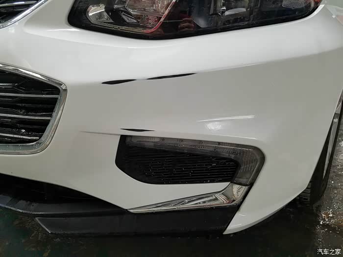

我是4月份提的车子,新车上手多少有些不适应,几次都是在进车位的时候,误判车头左右两侧的距离(有一次是偷懒),把保险杠两侧左右擦伤了。伤到的漆面倒不是很大,自己也试过买补漆笔补漆,但是感觉很粗糙伤痕还是很明显。有车友劝过不要着急去补漆,等伤到划痕多了再补,于是坚持带伤开了快三个月。
我的车常停在室外,白色车子油漆容易泛黄想去做个镀晶,但是镀晶之前先要把漆面补好,问了家附近的几家汽修美容店,价格基本上在300-400一个面的都有,有说要拆保险杠的,也有不需要拆保险杠的,但基本上都在户外施工没有烤漆房。问了我买车的4S店(上海宝山逸隆4S),报价是500一个面,比外面贵100-200块钱,但是在烤漆房完成的,加上UCLUB商城的烤漆券10块抵用100块,算下来其实和外面的美容店差不多,所以最后决定去4S店喷漆,顺便了解一下他们补漆做的是怎么样的(做坏了让他们负责,嘿嘿)。

师傅开始拆开保险杠两边的卡扣,然后进行水磨
这是右侧保险杠擦伤的痕迹,之前自己用补漆笔补过,现在师傅把它擦掉了,打磨平整。
师傅打磨还是挺仔细的,这里之前自己补过漆但是补的不好,有的厚有的薄,需要打平整。
