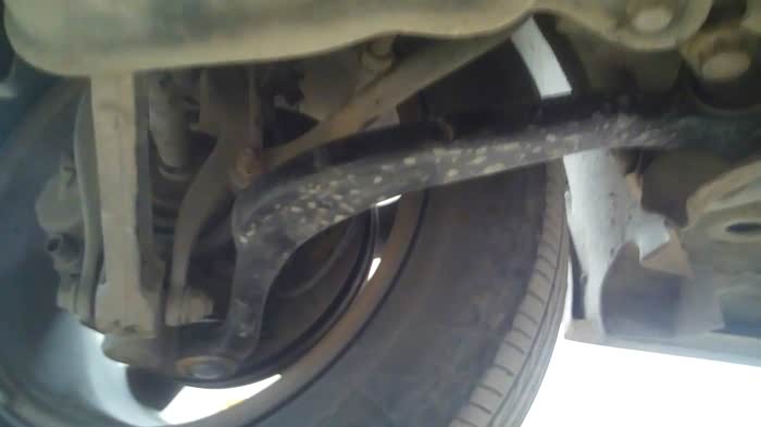

  上月初,开车底盘开始有异响,后来异响越来越大,就是走水泥路面和小的凹凸路不管是直行还是拐弯打方向底盘总会发出咯噔咯噔异响,心想到底是哪里出问题了,一般打方向异响可能是球笼坏了,直行异响可能是支臂连接头胶套磨损老化了,这种打方向拐弯和直行都有异响还真是第一次遇见,必须上架检查原由。开车来到旁边一家修车店抬高发现前右轮摆臂用手抓住用力晃动有一头胶套松圹,有间隙,可能就是它的问题,因此赶紧上网搜索,最后选定了原厂正品索密克的下弯臂,价格200,也叫摆臂、导向臂。两天到货便立马到修车店更换,手工费30。
这根最黑的就是它,换时前后照片也拍了,不知怎么就丢失不见了,这是补拍的
最黑的下摆臂
也叫下弯臂、导向臂

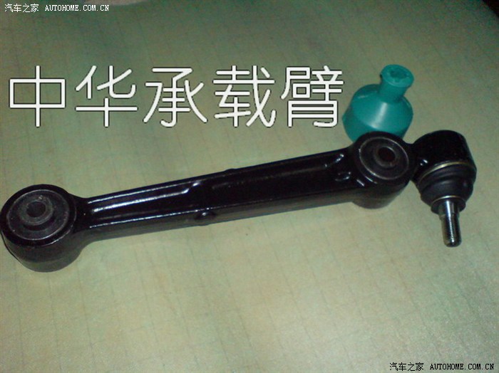

 装上后上路试底盘异响真没了,付了30元手工费走人。但笫二天上路就戏剧般的和上次换下摆臂一样一样,底盘异响又从轻微到加剧,我真DMT头大了,真叫见鬼了,从未遇见过的事发现在我身上,但我坚信不把你清除了决不罢休。又赶紧开车来修车店,店老板把车升上架子认真检查,每条支臂检,最终发现又是右轮下直臂内侧胶套松圹并有偏移贴靠,店老板确定就是它的问题,这样又马不停蹄地在同一家店发货,还是索密克原厂正品货,价格110,起初想只换胶套,可以节省人民币,但心想这条直臂另一头是球头,如果单换这边胶套,没用几天另一边球头又出问题那不是更麻烦吗?毕竟快九年的寿命了,干脆换直臂总成安全踏实,所以最终决定发总成。
就是这一头胶套松圹移位了,靠在侧边
这是下直臂
这一边是下直臂球头
新买的索密克原厂正品
这个球头上的剪刀式标志就是索密克标志
