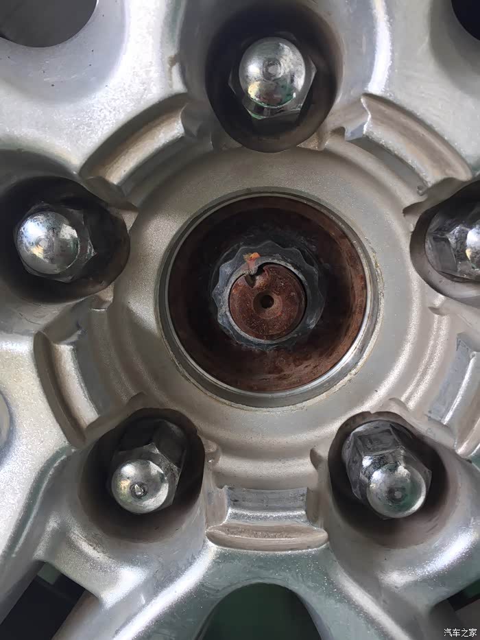

   自从14年1月购车至今一直困扰我的高速方向盘抖动的问题终于解决了,高兴!心情无比畅快!这是我买车后不久关于高速110码后方向盘抖动发的一个帖子//club.autohome.com.cn/bbs/thread-c-2883-30858958-1.html 首先对陆风厂家售后400和石家庄陆风4S店表示感谢,这次陆风400工作人员的服务态度非常好,从报修--第一次维修--等件--再维修,厂家400一直在跟踪维修进展,其中给我打了好几次电话,我感觉现在陆风的服务比起我买车时14年的时候有了天壤之别,还有石家庄陆风售后的服务态度...
加了变径圈。轮胎店做了动平衡。80元四个轮胎。有的小贵。昨天试车140。方向抖动消失。换了后平衡杆立杆。 四轮定位。终于完美解决。
蓦然回首031811/12/2016 13:09:28124楼
yanxiangqin 2016/11/10 10:13:00 发表在 123楼
恭喜你维修成功,你已经成为一个合格的陆风车主了,加的变径圈尺寸分享下,以便于其他车主参考

楼主,最精确的尺寸是什么啊。我看了评论,感觉有点乱
蓦然回首031811/21/2016 19:52:55129楼
ChrisZH 2016/11/21 09:42:59 发表在 128楼
62.15变60.05比较准确,
ChrisZH11/22/2016 14:11:39130楼
蓦然回首0318 2016/11/21 19:52:55 发表在 129楼
62.15变60.05比较准确,
外尺寸62.15内尺寸60.05么?

一匹老狼11/23/2016 05:32:49131楼
62.15变60.05比较准确,
60.05太精准的话,会不会造成拆轮胎不好拿下来,太紧,会吗
